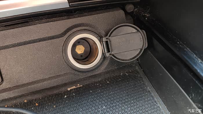

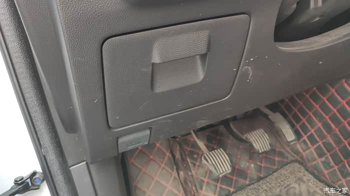

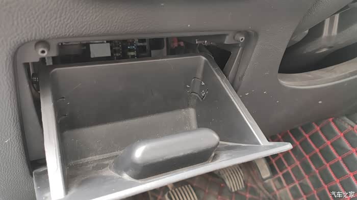

就是这个位置掉进去一个铁片造成保险丝熔断没有电了

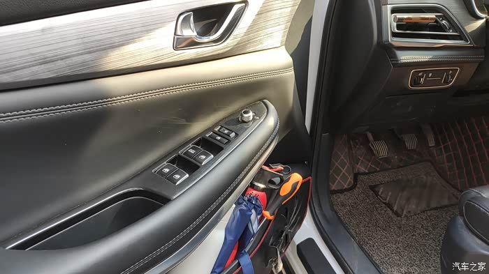

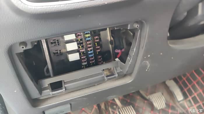

保险丝就在这个位置的里面,需要先把这个拆下来
底部是两个卡扣上方是两个弹簧拆卸非常简单

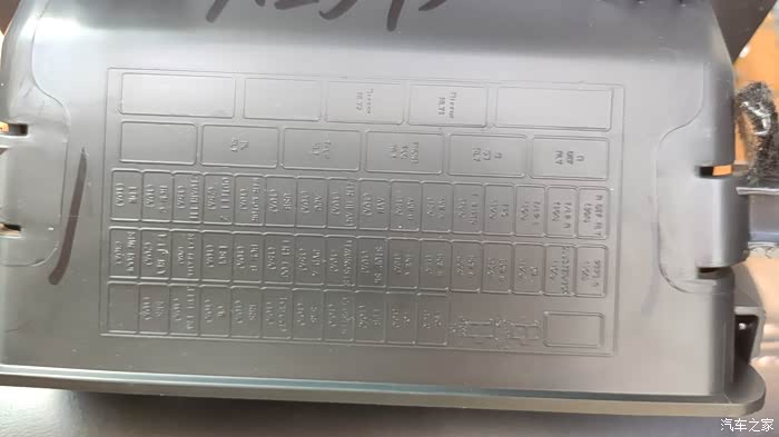

文件盒背部有每个保险丝的说明还是非常容易找到的

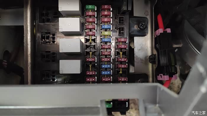

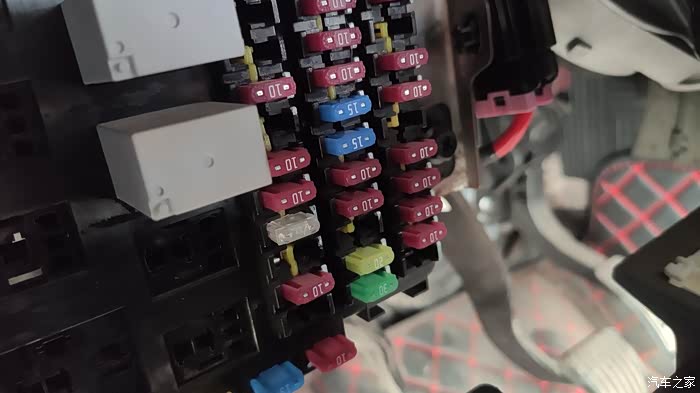

这就是拆开后的样子对应的保险丝还是挺多的
每个保险丝上面都有对应的安数大小

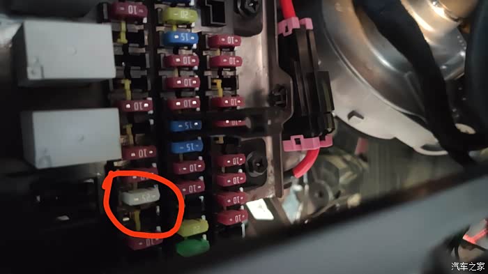

我们今天要换的就是我标红的这个保险丝,显示为25安。

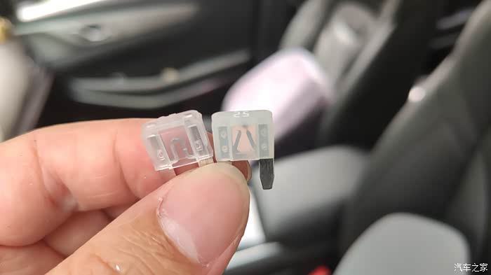

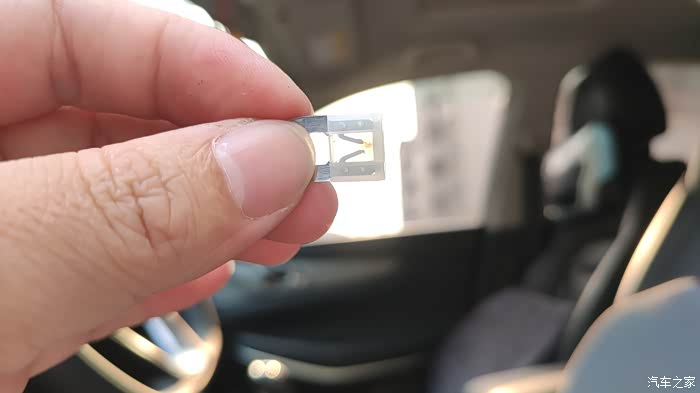

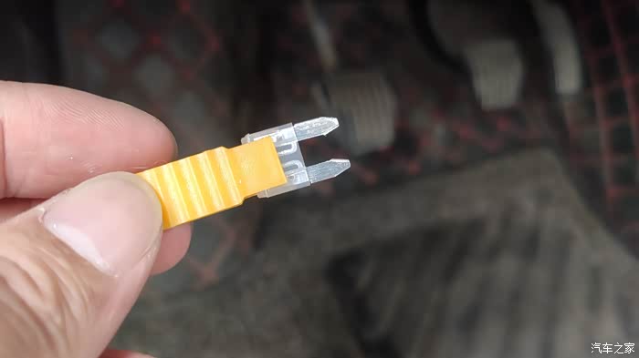

随车有一个保险丝的取装夹子很方便就取下来了,可以看出来保险丝已经熔断了

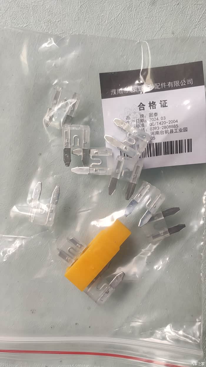

这是我根据原车的大小每的新保险丝很便宜
新的和坏的对比一下,左边是心的右边的是坏的
也可以用送的夹子安装,非常简单感觉
这就是安装后的样子了,随后把文件盒复位就算完成了,每个保险丝上面的数字就是代表了安数的大小,底部的三颗保险丝是送的备用可惜没有25安的,只有10,15,20安这三种,千万不要改变保险丝的安数大小,否则会影响安全哦,怎么样车友们看到这里是不是自己也会更换了呢,欢迎大家一起交流。
