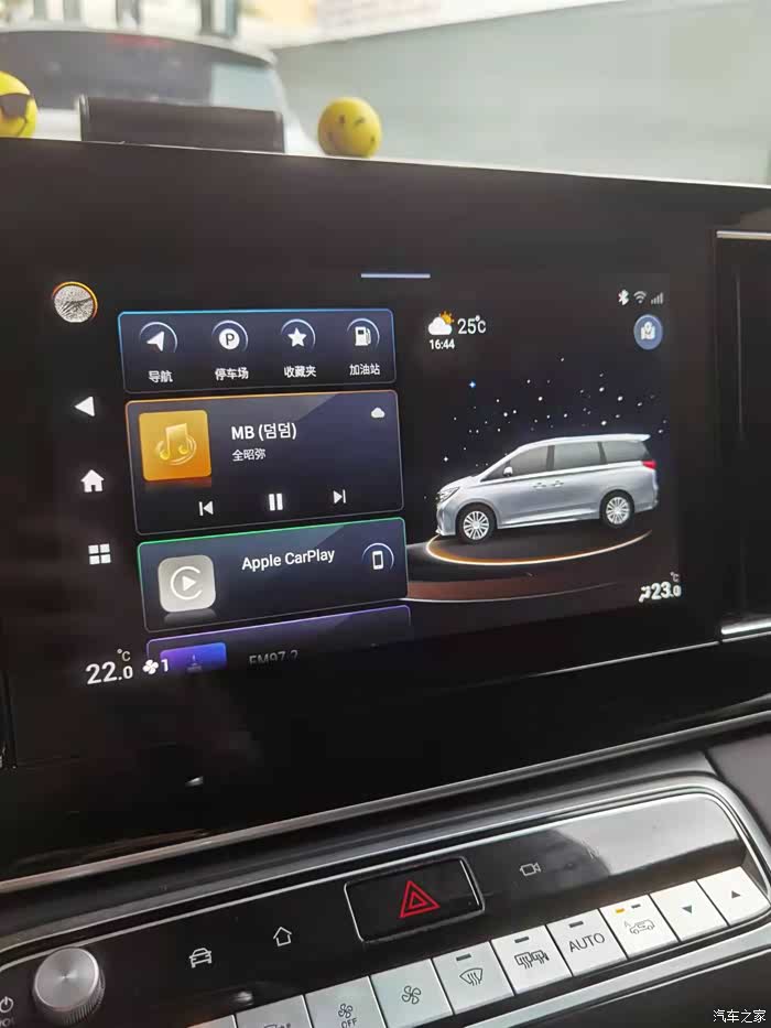

升级后主界面会出现carplay的卡片,在设置中也多了一个carplay的图标。

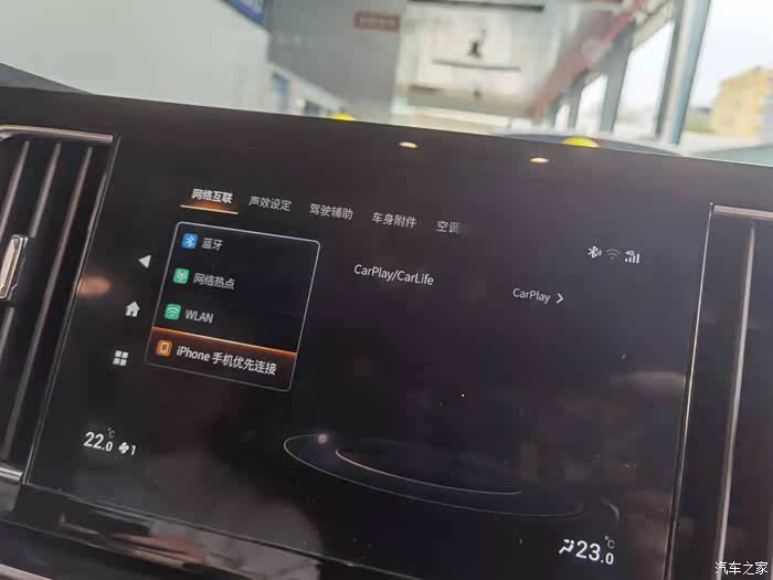

升级后出现了一个小插曲,连接手机后,发现无反应,点击主机的图标也没反应,售后师傅也是一脸懵***........
后来通过万能的车友群了解到,必须在图上的地方选择“carplay”(原来默认是carlife)。

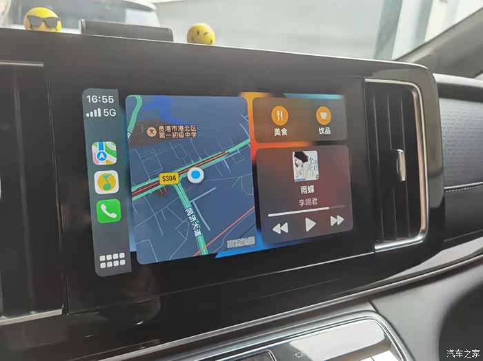

当当当!一通操作猛如虎~终于可以用上carplay了!

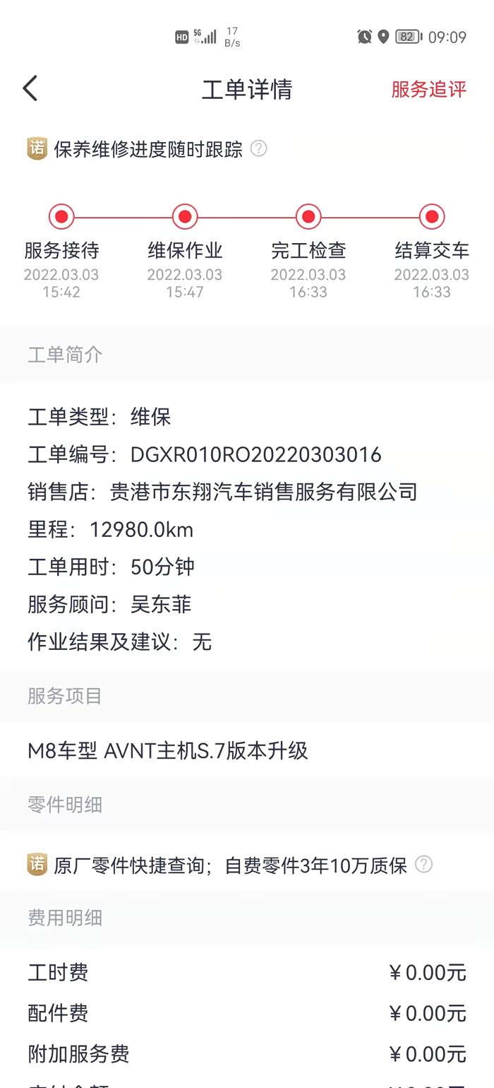

这是APP上显示的项目名称。
