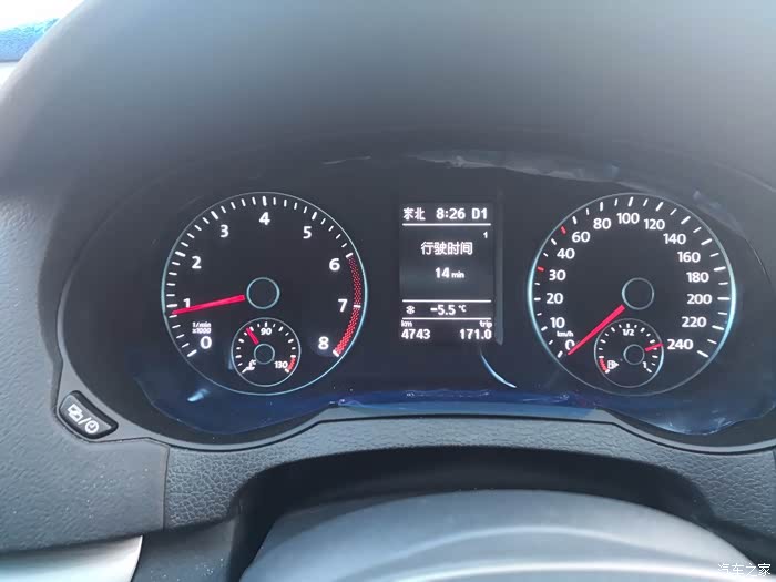

这两天在凉车的情况下试好多次,辅助加热泵都可以正常工作,完全正常了。水温在零下5度的环境下,启动发动机3分钟,水温表的指针就开始动了。启动8分钟后,水温就到了90度。

这是有故障时,行了17分钟,水温表温度指示。
