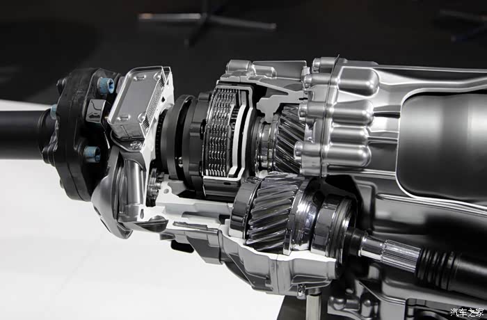

谢谢。但是单从图上看的话,似乎跟你说的情况正相反。向前桥输出的传动轴跟变速箱是齿轮直接连接,应该是永久有动力的(除非带齿轮的空心轴?但空心轴跟离合片中差配合又不合逻辑)。向后轴输出则是通过离合器,正常情况物理上后轴只能分到50%扭矩。所以我想这图会不会是别的车型的?比如斯巴鲁森林人,也是纵置四驱多片离合,而且平时前驱为主的车型。另外仔细看了下,目前德国在售的标准轴距版a4 q5柴油,配的是8 tip tronic变速箱,也就是ZF的8 at,中差很可能是torsen c。不过价格与同档次汽油版相差无几。
A380F 2019/08/26 22:15:46 发表在 259楼
4MATIC 中差为开放式行星齿轮组,电控多片离合器起前后轴限滑作用。下图是第四代4matic+中差,麦格纳的产品,可以看到多片离合器。4Matic+与Quattro ultra功能上有些类似,但4Matic+控制策略并不一样,后桥永远与变速箱输出轴连接在一起,日常主要以后驱为主,特定情况下,电控中央差速器(耦合器)会将动力分配给前桥。老Q5中差为拖森C,配合ZF8AT, 不是冠齿。冠齿中差配的是双离合变速箱,成本比 8AT应该低多了。应该是配冠齿的双离合与配ultra的双离合成本差不多。至于宝马XDRIVE, 平直高速纯后驱应该是省油考虑。
