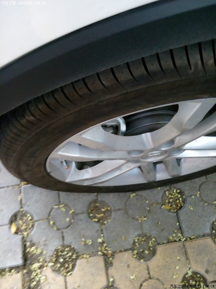

前几天开车油耗一直飙升,原来8.7 慢慢到9.5 开了快两周了 突然有一天 一个朋友说借车  还没开出去多远,就打电话说左前没气了,我过去一看 车轮都扁了,哎 我的心凉啊,赶紧用随车的打气泵充气,勉强开到维修站,拔出自攻螺丝一枚,哎,要不是朋友借车,我都不知道还得开多久,太毁轮胎了,这只是3个月的新车啊,出了维修站,马上上x宝,准备淘一个TPMS,其实以前想装一个的,后来觉得是新车,轮胎不会有问题,大意了,轮胎倒是没问题,可是扎钉子这事儿,谁也挡不住啊。早知道胎压的重要性,欠气的轮胎行驶久了钢帘会断的,一旦断了,轮胎就报废了,这好歹是500多的轮胎啊。

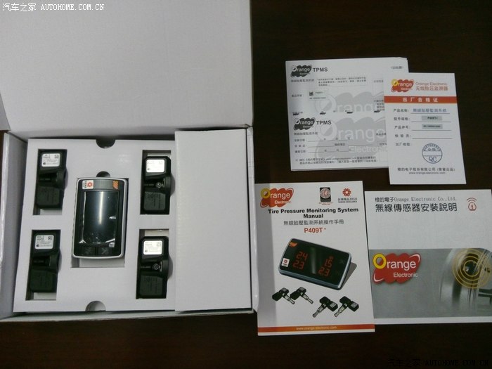

经过3天漫长等待:终于到货啦!!!
拆包装:
背照
发货单
侧面照
拆封

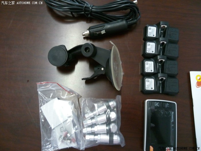

全家福:

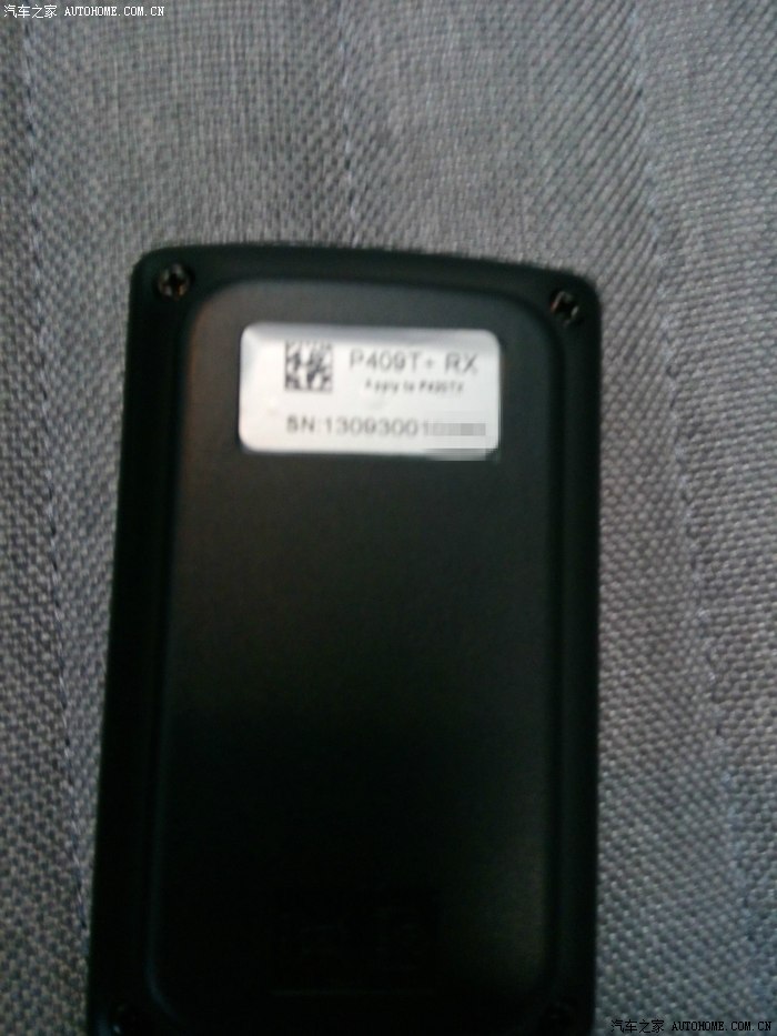

主机背面 当时那张找不到了 这是今天补拍的 型号P409T+ RX 这个背面是和磁铁 能和支架吸住 按了之后才知道
无线发射模块 注意 型号是P420TX
发射模块后面 左面是电路板 右面是电池  呵呵 后面是环氧什么脂封的

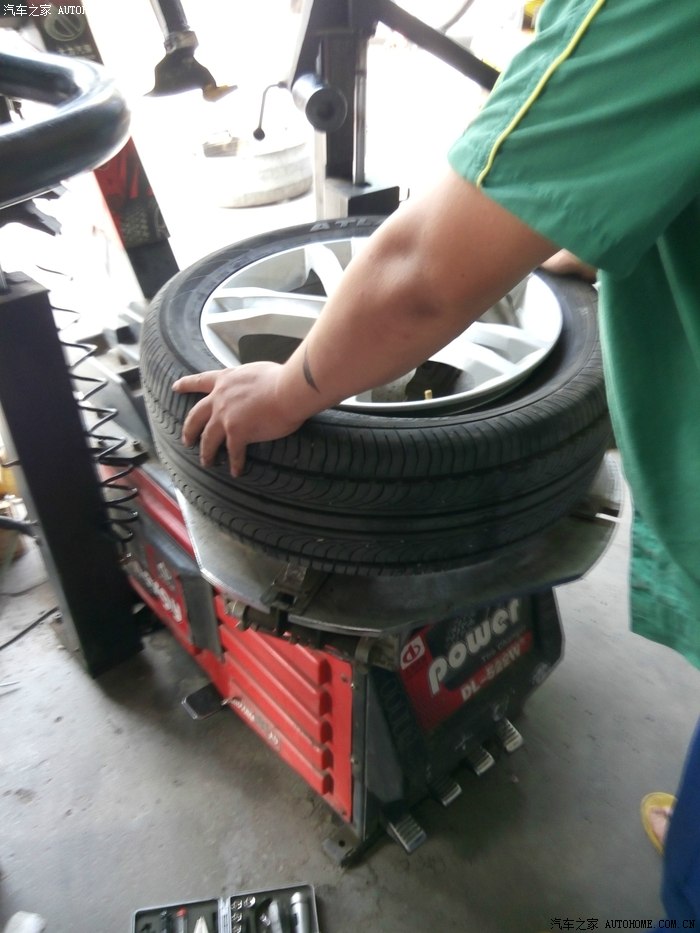

      最后一家 米其林 呵呵 要说还是专业 还是两句话:会不?安过不?  店主说没问题,安了多少个了,话还没说完,两个千斤顶已经驾到车下面了,我赶紧问价格,老板说 安装+动平衡 20元/个 一共80 啥也别说了 就这儿了!!!

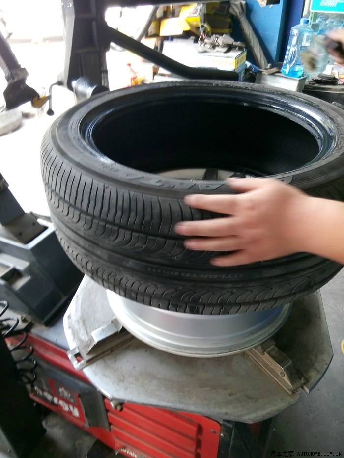

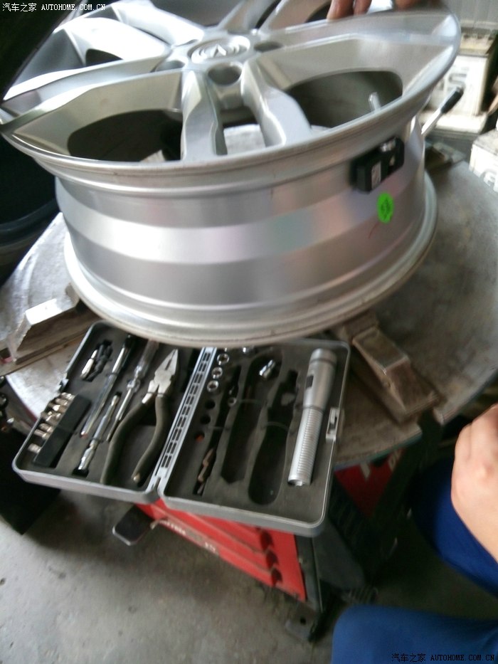

师傅熟练的拆,我给师傅说了声 把前后交叉换下吧 原来的左前扎过胎 师傅说:知道了,悟空
 下面是拆的过程

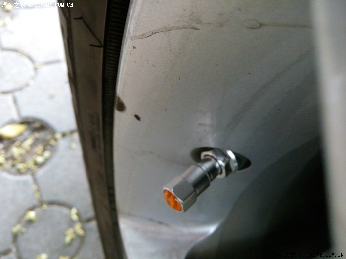

安装

这个是橙的官网上的安装视频 和这个一样 我拍的太大了140多m

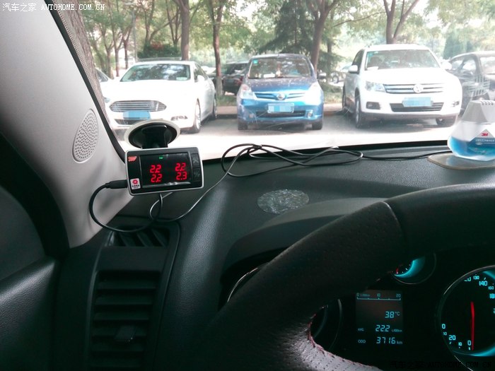

安装好的效果

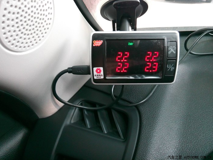

试机 胎压
温度
整体效果 呵呵 还没走线呢

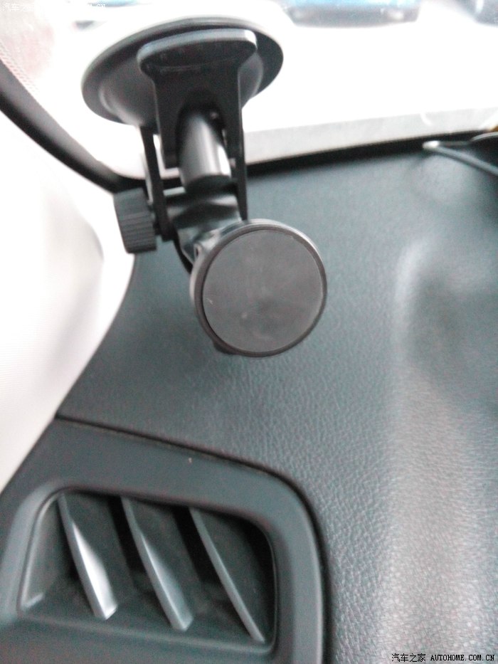

这个有支架 有磁铁 那个圆圆的就是 很软 可能上面覆盖有软材料  另送两块3M的贴 也可以粘着 不过我没用着
外观效果
细节
高度

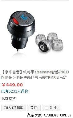

最开始选的是铁将军的 因为不知道其他品牌 就从x东看的
智感710 其实那时候最想买这个 第一能换电池 因为电池2年就不能用了(这是国产电池的极限)
第二 最便宜 因为后面的710、710黑色、750、800、其实都是一个传感器 就显示屏不一样 换一个几块钱的显示屏就多加200 真坑爹
黑色 除了颜色 其他一样 贵50 不划算 黑的夏天还吸热呢

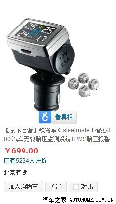

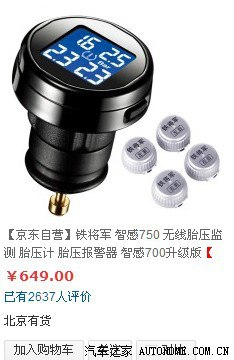

其实这个才叫胎压计 好歹四个同时显示 对不  哎 就这个破显示屏 比710贵整200 真吭啊
这个其实就是在750上面价格点烟器分离口 我x贵50 坚决不要 这就是一拖二么 真是的

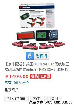

映入眼帘的就是SCHRADER AirAware
SCHRADER AirAware是TMPS的鼻祖啊(后来才知道) 这玩意儿一套1500 我靠 显示屏居然和bp机一样 英国就不能工业设计一下么?黑白屏 哎 让我咋说呢 不过价格我也没法接受 从449 眺到这 1499 铁将军的连零头都不到  买不起啊我

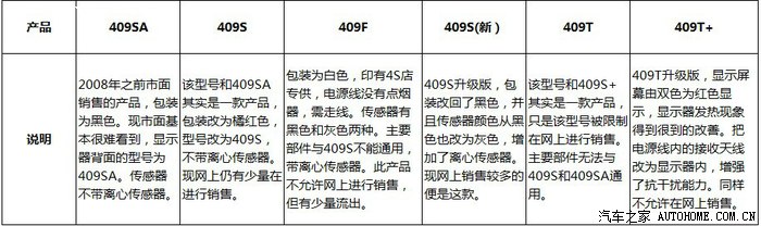

这明显的比铁将军的专业 而且价格合适 型号是P409S 注意哦 是S 后来才知道 其实S并不好  后面还有T和T+  字母越大越新
下一步 x宝再搜P409S 因为知道了型号 肯定有更便宜的
结果一搜不要紧 出来个P409T+

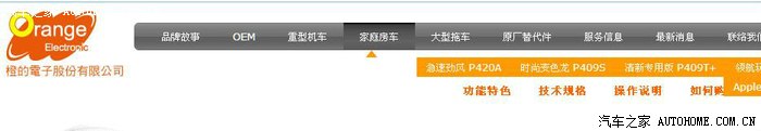

赶紧跑官网看看
貌似P409T+电池长一点 还有什么隐藏天线
苦苦寻找最低价 最后终于找了一个巨便宜的 反正比刚才那家599的便宜 (我指的是s, T+比较贵 不过贵不了多少)

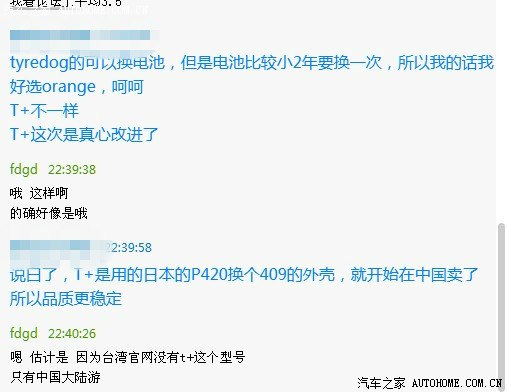

2.大多数都是橙的 ty的销量不大
3.虽然不能换电池 可是卖家提供换电池服务 而且这个是t+电池本来就用的长 最多中间换一次 到时候再说吧  毕竟以色列的电池比ty的好太多了

2.英国SCHRADER AirAware  TMPS的老大!
 介可是TMPS的鼻祖啊  无论设计还是品质 全球采用最多的TPMS系统 很多车都是采用这个系统
它采用GE NPX一代芯片 关于NPX芯片 反正巨贵 不止18元/片哦 估计得上50
GE的芯片很牛x的 1ppm 百万分之一的生产瑕疵率
GE官网芯片链接 传送门  http://www.ge-mcs.com/pressure-mems/mems-sensors/npx1.html

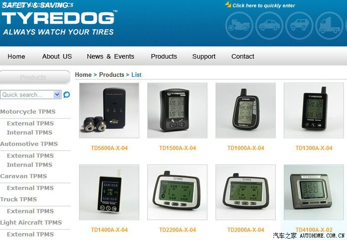

3.tyredog 翻译过来应该是胎压狗
属于台湾同胞 josn集团
官网http://www.josn.com.tw/products/
产品截图

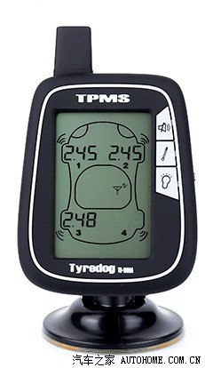

在大陆比较火的就是 TD1500a 和TD1000i了

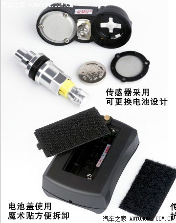

TD1500a 和TD1000i是台湾地区第一款能更换电池的 而且是双电池供电 续航能力很强
卖家说其实1000更好 因为1000发展到i系列了 就是我截图的那一款 x宝搜一下 1000i要比1500贵的多 所以建议大家买1000i的
这是卖家说 1000比1500好的地方 (屏幕大一些、外壳材质更好、还有屏幕开关、带支架、还可以接点烟器双供电)
ty的优点就是 全部真无线 传感器和大家都一样 但是显示器是可以用电池和电源两用的 有论坛坛友显示 原装电池可以用2个月 换新电池之后3个月还没换 如果你想扯线那就不用怕没电了 其实三个月换一次电池不算多 缺点是 只不过是黑白屏 略显单调 而且夜灯需要按一下才显示 因为用的电池嘛 但是产品真的不错 能用GE芯片 精度0.01 而且可以更换电池 说明厂家的诚意还是有的 研发能力也可以的 这个是大家的备选 呵呵 不用跑线

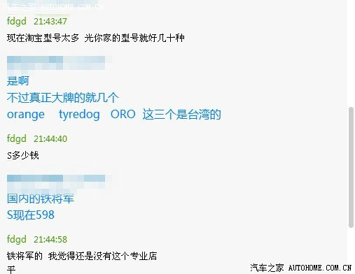

4. 台湾本地买ORO的多  我逛了个台湾本地的机车轮胎 ORO的评价比橙的好 但是ORO淘宝销量小 知名度低 况且产品更新没有橙的快 放弃了 他家多是后视镜式的 独立显示屏就一种

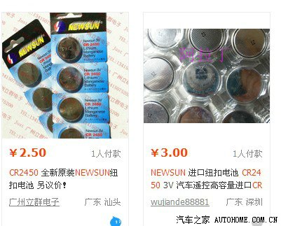

你说什么 电池可用7-8年? 你问问newsun公司 看看他能不能给你保证7-8年 连电池的电路图都放出来了 你还好意思说?
看见没有!! NEWSUN CR2450 连HT都不带 好歹带个H表示耐高温 你居然用普通newsun电池? 连瑞士renata电池都不如 还好意思说7-8年? 能耐高温不?是长效电池不?你可真能吹啊
我读书少,你可不要骗我啊
给你提供个供应商 价格可以参考 量大还有优惠 请叫我雷锋

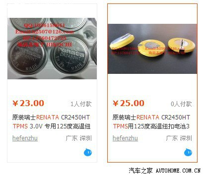

现在的tmps的系统多采用瑞士renata的电池
x宝价格25左右
Renata这品牌的电池我用过 手表的电池 不错

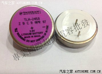

不过这次橙的好像很有诚意 居然用以色列的军用电池
以色列?军用?听起来牛x吧 不过真的是哦 以色列的TL-2450 3.6V长效锂亚硫酰氯扣式电池
500MA容量
以下是参数
品牌:TADIRAN 塔迪兰(记住这个名字 很牛x的 好像从197x年就开始制造这种电池了 被战争逼出来的 )
 产品名称: TL-2450 3.6V长效锂亚硫酰氯扣式电池
 产品型号: TLH-2450
 标准电压: 3.6V
 电池容量: 500mAh
 电池重量: 88g
 尺寸: 24.5*6.2mm
 工作电流:0.1mA
 产地:以色列
传送门:http://baike.baidu.com/view/6012188.htm?fr=aladdin
这种电池的牛x之处在于耐高温到125度 而且容量大 在tmps上用5年绝对没问题
其他什么都弱爆了 x宝售价25+
看看图
淘宝上截图的 紫色的有没有!!! 完爆renata!

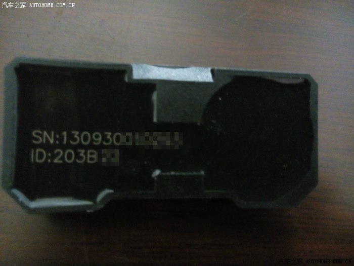

换电池这种活,一般人换不了,第一 那个后壳黑乎乎的硬硬的是环氧什么什么 有坛友拆下来都是粉末,有的换成了 有的失败了

至于后壳是塑料一体的 呵呵 你就别想了 直接新买个传感器吧!!!看下面
