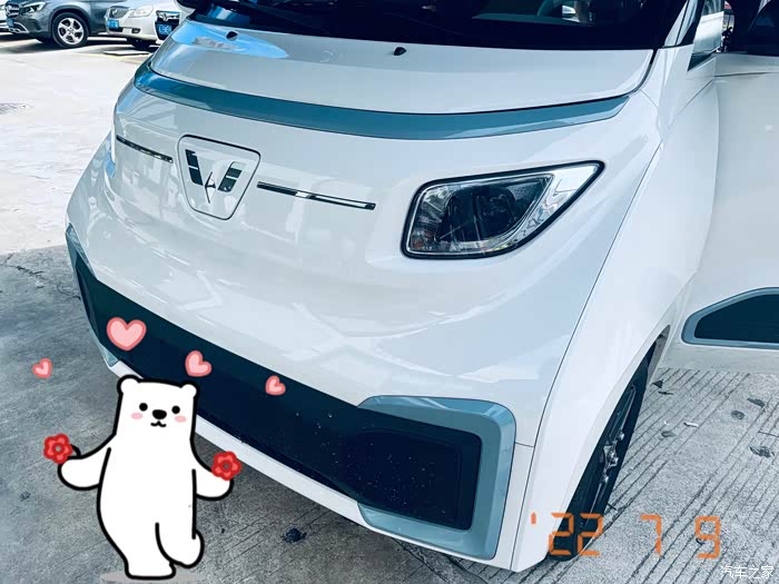

当初买Nano,主要是因为个人上班代步,mini的四座我基本用不到,并且nano的前脸真的比mini的方块脸好看很多哇,有木有~

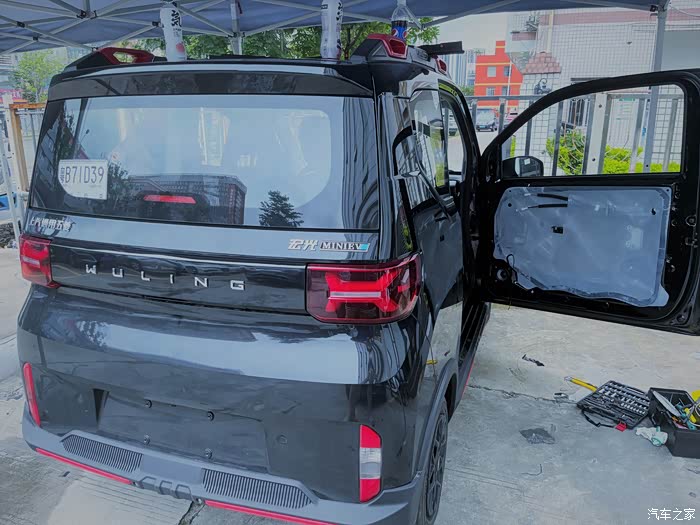

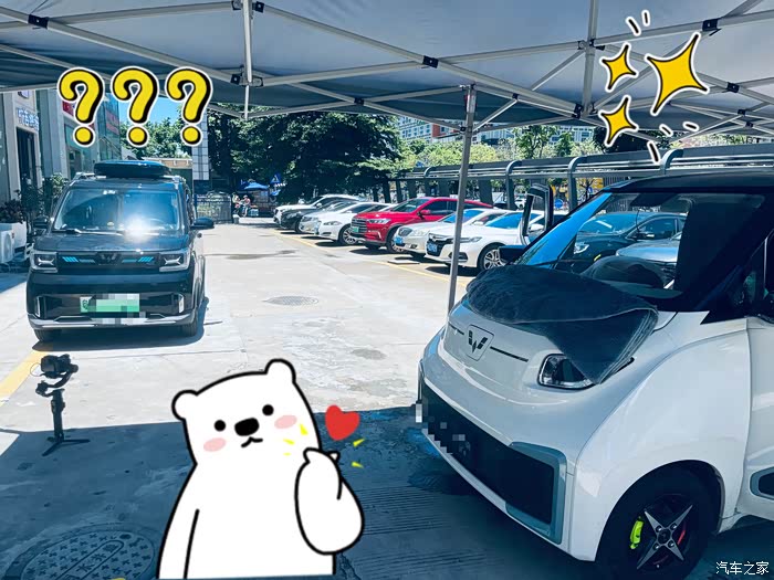

巧遇同来改装的mini最新款,GameBoy游戏男孩,是不是懵逼了,哇哈哈哈哈
眼睛比mini好看很多呀,前脸也更加有运动感
不会有人真的能拒绝nano把,不会吧不会把!

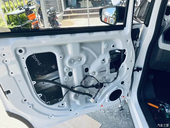

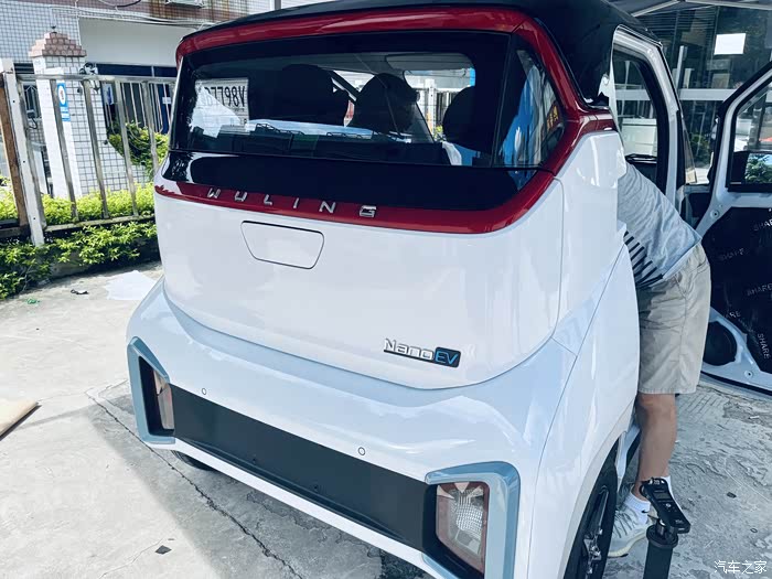

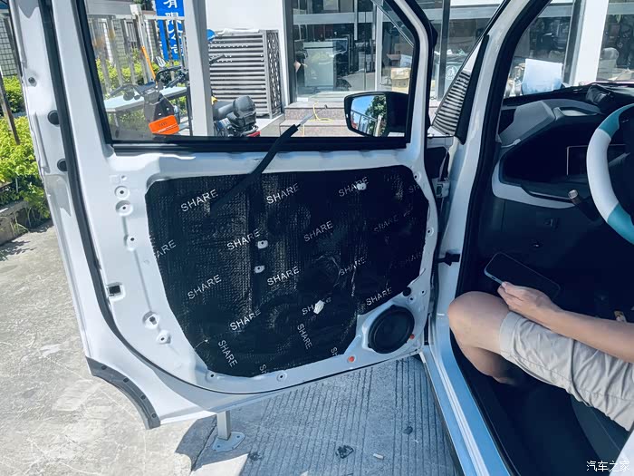

画布多说,整一波,隔音小车建议还是做上,我买的是大耳象一整套,五个喇叭,比较害怕车门出现共振,毕竟这个小车的门板真的跟油车没得比,太薄了,要加隔音才可以咯~

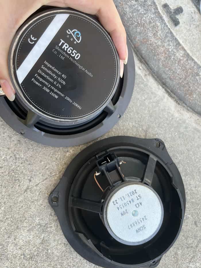

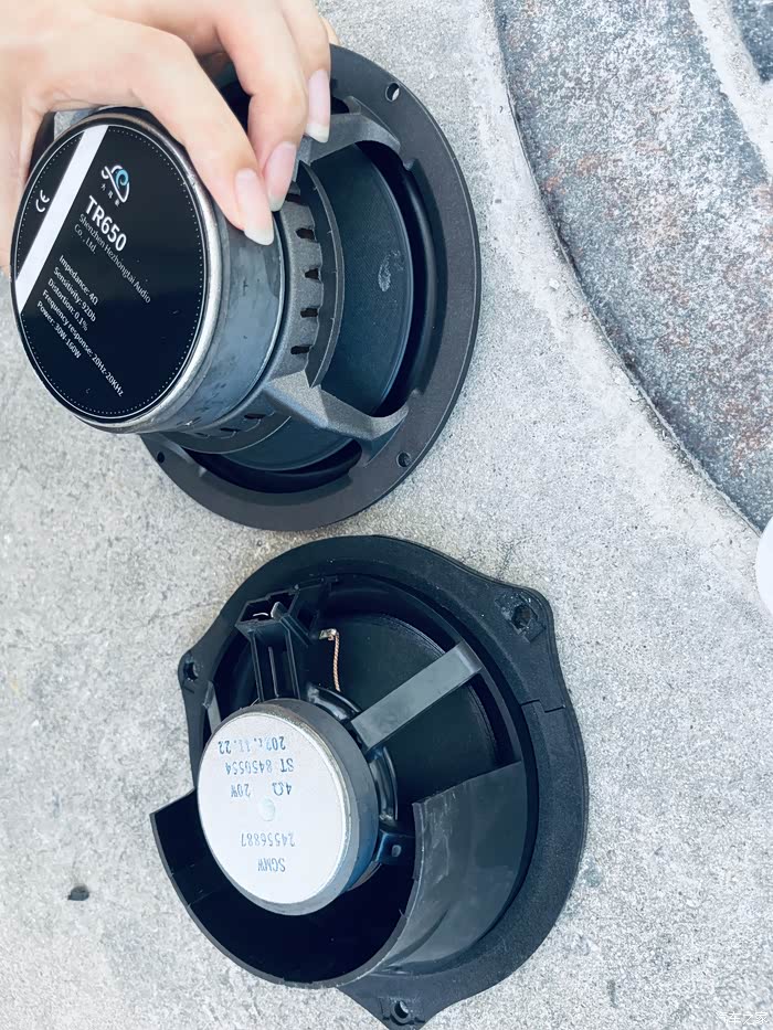

呜呼呼,喇叭对比一下,就能知道为什么原车喇叭那么辣鸡了,一个是塑料,一个是铝合金框架
喇叭的磁铁用料也差距不是一点点,大了七八倍左右,难怪原车听着那么难受

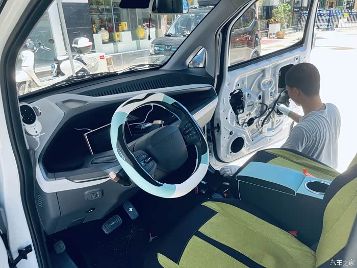

大夏天的,师傅施工也是蛮幸苦的,手工费真就是血汗钱了

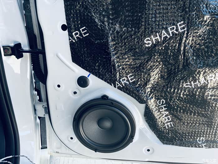

双层隔音安排上,这个隔音很重,一个手竟然还拿不动,商家用料很足哇

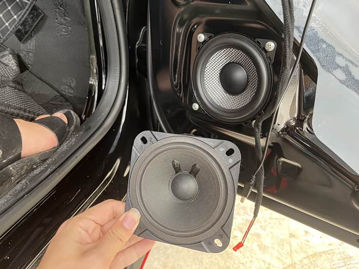

那台gb竟然能改七个喇叭,比我还多两个,同样的大耳象的产品,为什么nano少了两个车门高音,我表示抗议,我不服哇!!!
隔壁的gb,不过看到他车门喇叭辣么小,我心情就好了,区区4寸喇叭,怎么跟我nano6.5寸车门喇叭比?
小伙子,你很能打是把?出来混,要有实力,要有背景! 噢,原来是小瘪三——引用某吴彦祖的经典名言(皮一下,哈哈哈)
小nano的屁股可比那台gb好看多了,没有对比就没有伤害
gb的屁股我不是很喜欢,没有特色,不过为什么买gb的人比nano多,我不服!!!

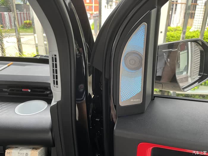

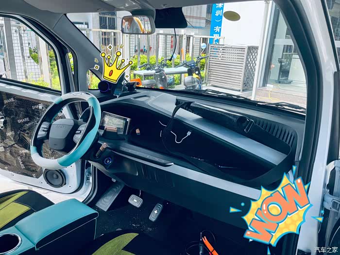

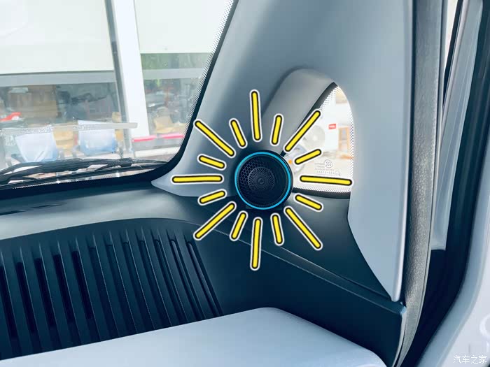

新音响安装好啦,氛围灯好好看哟,唯一不满的就是,没有那位gb老哥的高音氛围灯,呜呜呜呜~
大耳象gb的高音氛围灯,为什么nano没有,我不服!
羡慕解决不了问题,不过还是可以好好享受自己的音响啦~美滋滋

如果不是像我一样车门喇叭加全频加低音炮改装的话,加隔音性价比不高,因为隔音的主要作用就是防止车门喇叭引起的门板震动,并不是性价比很高的东西,可以根据个人需求改装
