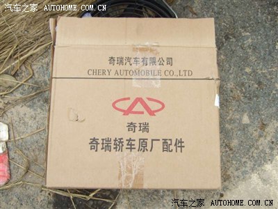

09年的308启航,前些时间发现空调的散热风扇不转了,自己拆下来修过一次,主要是里面生锈和碳刷出问题,现在又坏了,所以决定买个新的换上。淘宝120包邮,说是原厂的,周末冒雨更换。更换后感觉空调的变化不大,QQ311的都减配掉了这个风扇,说明它的作用是可以不是很大。
1.配件外包装
