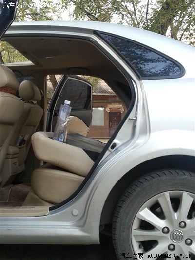

起初年少不经世
不了解自己的需要 不懂得买旅行版的小凯
现在只有在我的三厢小凯上改一改 才睡的舒服
首先,后排座椅放倒后不平,趟一会儿都不舒服,别说睡了 。
所以干脆点,搬住坐垫的角,用力一抬,取下坐垫,
放倒靠背。平了。
但和后备箱不平。
这部分高差,靠垫褥子找平不可行,
因为一部分软一部分硬,不管怎么铺,睡上去还是能感觉出来有一个棱。
所以只能用硬板子~~
抬起原车的备胎垫,不沉。把它拿出来。
另外一块淘宝买的后备箱垫(花了120),质量不如原车的好,比原车的还轻。
把质量不好的垫下面
再把质量好的反过来盖在上面。这时两块板子中间是空的~~
超市特价的,我买了6提。要不...
