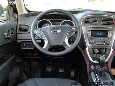

要安装或拆卸导航,需要先拆开中控。
自己的导航GPS卡升级后插进去不见了,仔细看后是插错孔, 偏上掉进导航里拿不出来了,只能开拆了。顺便把没有用的插头全剪掉了,避免产生噪声。
准备:买拆卸工具“专业汽车音响改装工具套装”约30元
中控拆卸:从上到下需拆3块,才能把导航拿出来。最上面的最难拆。卡口位置见下图
1、最上面的出风口拆除:6个卡口,上面2个,侧面各两个, 撬的难度最大。下面有三个不是卡口,是固定作用,撬完六个卡口后,出风口只能平行拿出来。
侧面靠下的卡口,可以从出风口用螺丝刀插进去,解除。但不能太用力,不然卡口就撬坏了,我右手边的就撬得弹不出来了。
其他几个都是要靠撬,,注意对照图卡...
