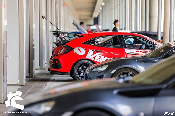

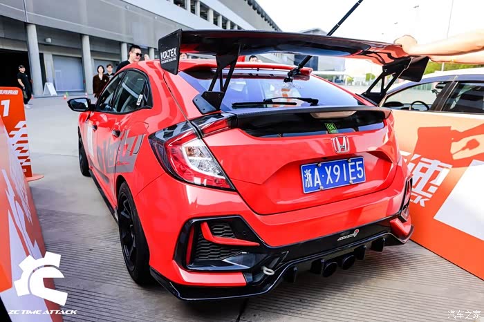

  安装大尾翼我考虑了很久,一直舍不得就是在车上打两个洞……
  一不做二不休,打就打了,装上尾翼以后也就看不见了。
  其实只是两个非常小的洞用来固定螺丝,不然尾翼单单依靠胶是撑不住的。
  安装好尾翼后表示真香
  事实证明,这个尾翼装的实在是太值得了。在高速弯车尾部稳定性好了很多,特别下雨的赛道很有信心。

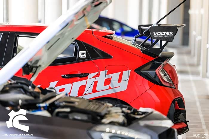

  安装机油透气,很多人对机油透气壶有误解,认为他没有什么作用。其实不是,机油透气壶有效减少废油气参与燃烧,减少积碳的产生,让发动机的进气更清洁。

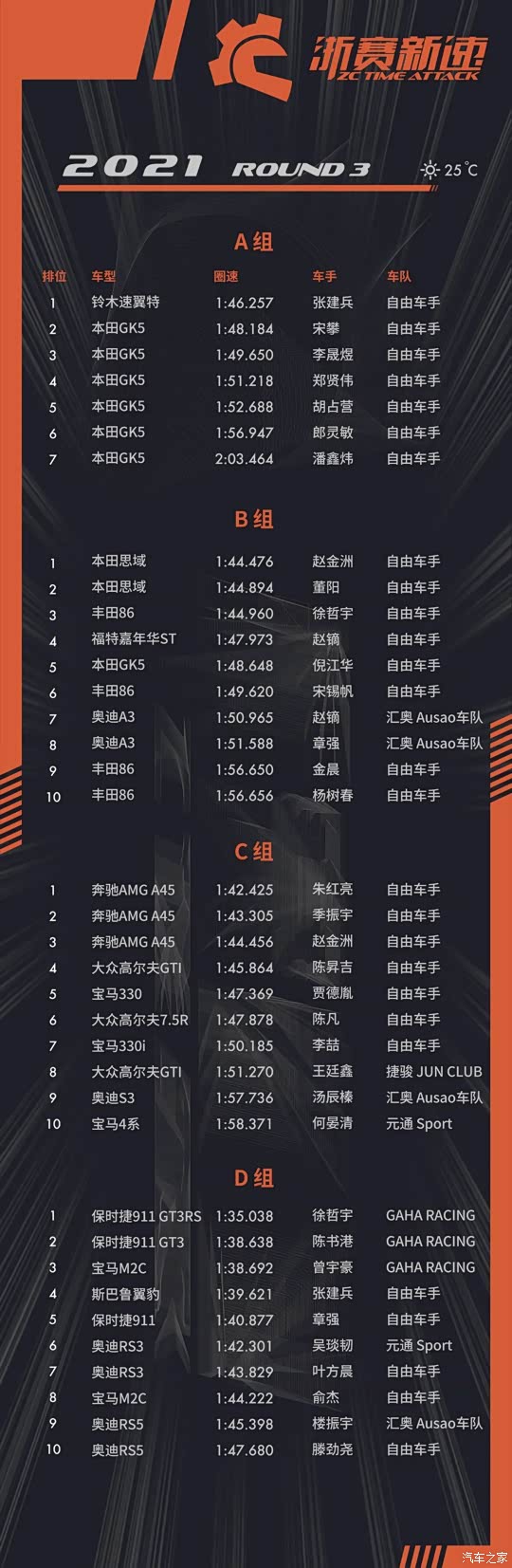

  当日也如愿拿到了浙赛新速的B组冠军,也算是为自己前期努力给出了最好的回报。再次刷新了去年自己跑出的B组最快1.45的记录,更新为1.44虽然是一秒左右的差距。但是赛道上拼搏奖杯是以0.001秒为单位计算的。
  这一场比赛是我目前为止,经历的最有挑战的一次。因为我们三个人都跑进了1.44的成绩,最后就是差距在零点零几秒的一瞬间,决出的冠亚季军。感谢我的对手,一辆8代的FD2一辆丰田86。
