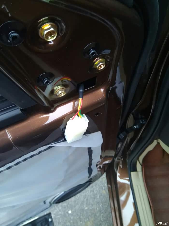

安上了,这里和大家讲一下,安装这个一共要接两根线,接两个插头,破原车一根线,插头很简单,傻瓜式的,说明书上有写,这里说一下接的两根线,其中一条红色的是接电源的,电源要用常电(普及一下:常电的意思就是车辆在拔出钥匙的情况下电路中还有电,就叫常电)。另一条棕色的线要接到中控锁上,中控锁一共四条线,我们要破开那条蓝色的线,然后把升窗器的棕色线和车的蓝色线相连。(ps:我的车是北汽威旺m30舒适型,车是今年九月份的黑底车标,我不知道基本型和九月份以前的车和我这个一样不,为了小心起见,大家可以用万用表量一下,哪根线在锁车的一瞬间通电,车锁好后没电,棕色线就接哪根)

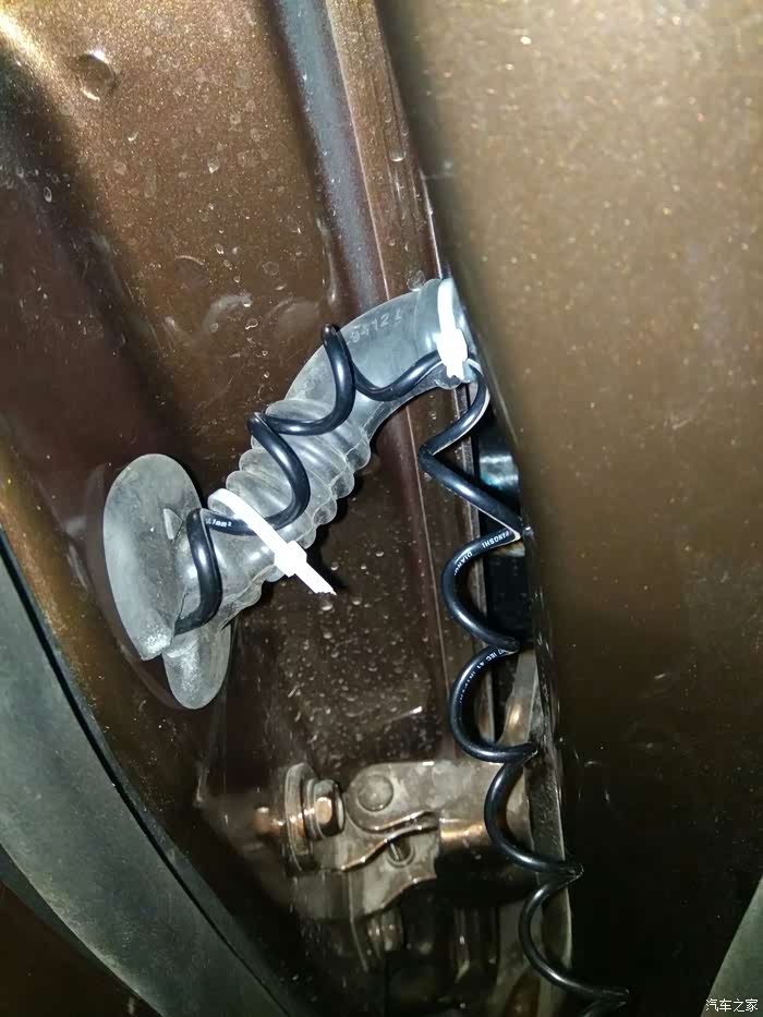

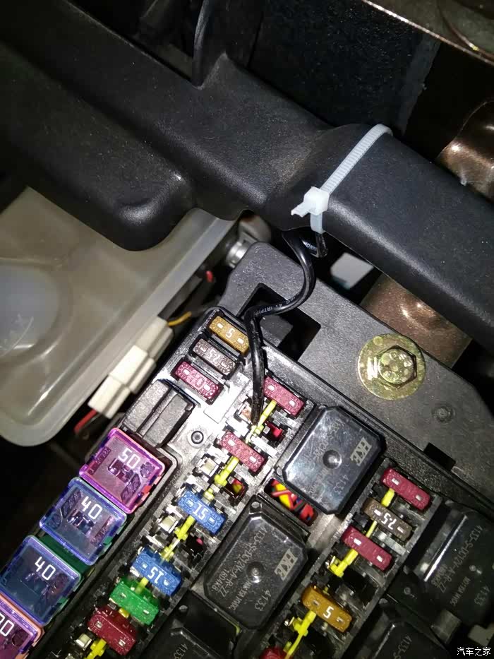

电源线我接的是前机盖保险盒里的电,走线在这个胶套这里走。
升窗器带的电源线不够长,我又接了一根,这根线是我刮胡刀的电源线。

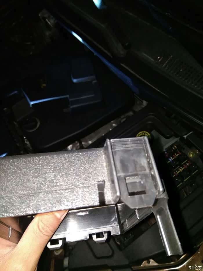

前机盖保险盒,这个和大家说一下,大家站在车头,打开保险盒,竖这看,左边那一列都是常电,接哪个都行。
因为走线了,所以保险盒扣不上,可以在保险盒边上开个口,好让线通过。

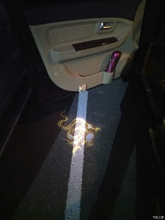

这是投影灯,开门亮,关门灭,这是前门的龙。

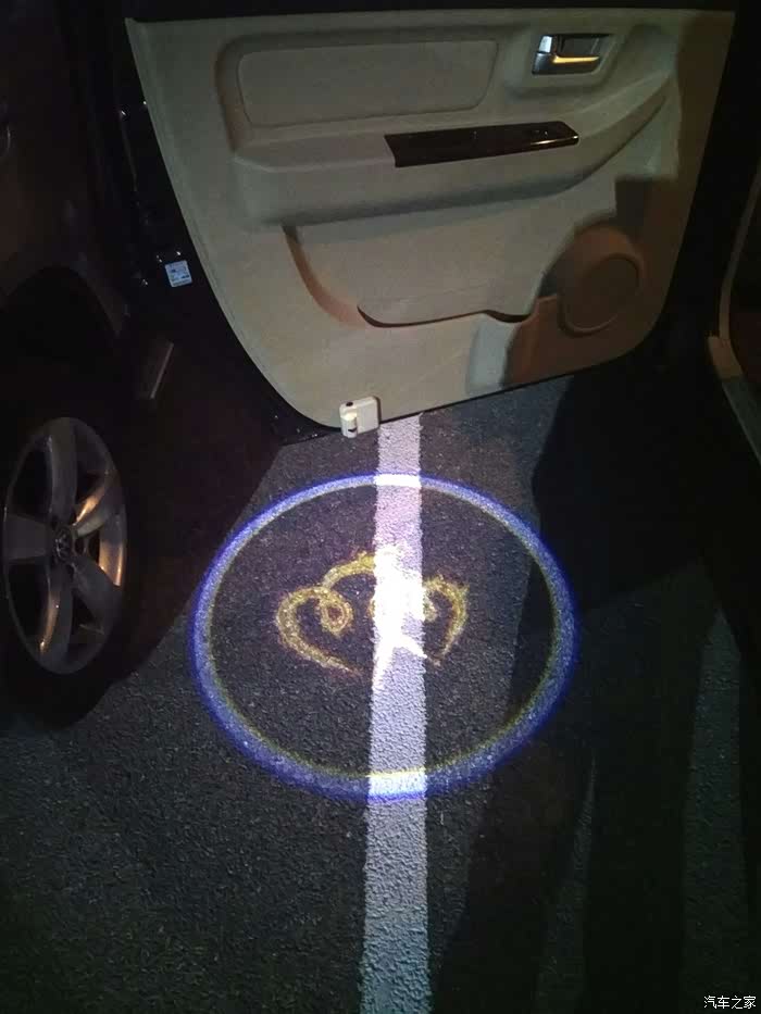

后门的心。

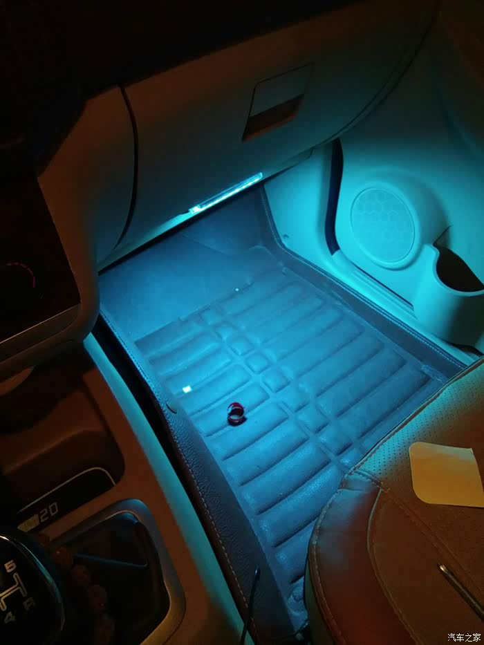

车内氛围灯,打开钥匙亮,关闭钥匙灭。

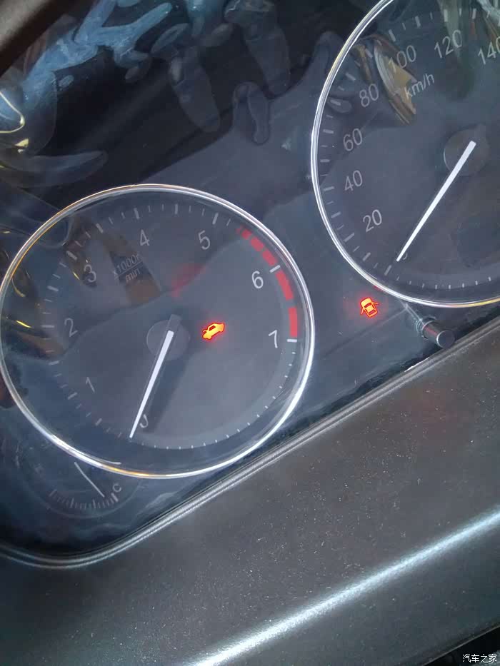

前机盖未关提示。

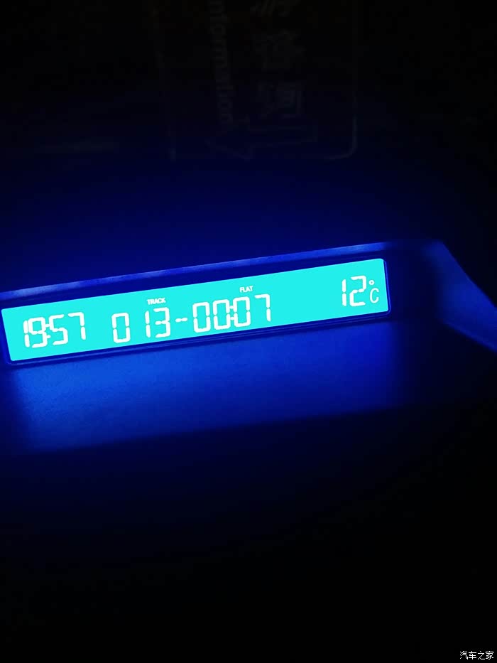

温度显示。

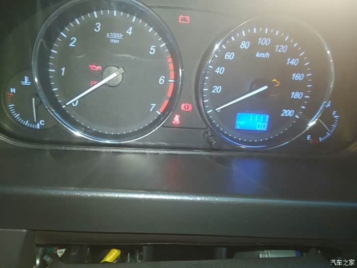

来张1111公里留念。
