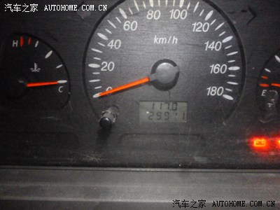

小五到我的手上目前已有两年零一个月,跑了29911公里,这几个月来发现热车难挂档 一到五档很难挂进去,倒档就打齿。听到都心疼得要命。离合线也调整过,泠车的时候就沒有这样的门题。在不着车的时候挂档也很好挂。还有离合比较硬。在4S反应过说是离合器问题要换离合器7百多,当时没有那么多RMB所以就不理他。有一天路过汽配店就买一套离合器想叫修理厂换也要两百人工钱。还要等两天才可以提车,想到自己这两天也放假了有空还是自己换好了。

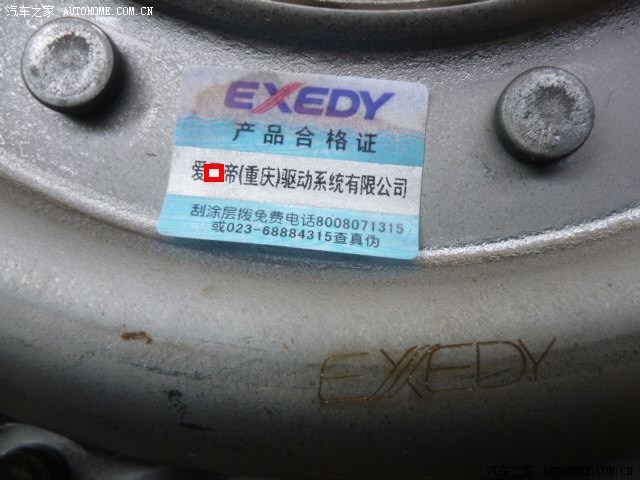

                         打电话查过是正品
   465专用

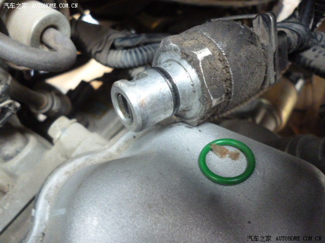

特约经销商应该不会假        大家不要问我TB的连接我这个不是在网上买                                                               动手先拆这传感器

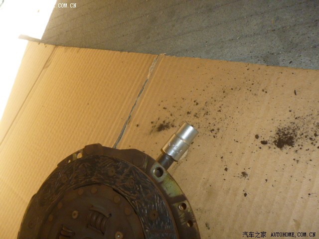

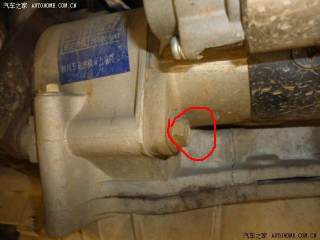

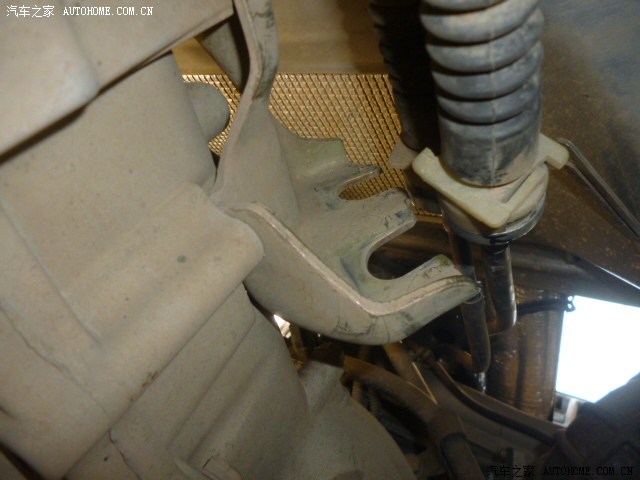

                         启动马达16扳手两个螺丝

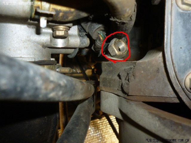

                         变速器螺丝两口
挂档线
                           转动轴

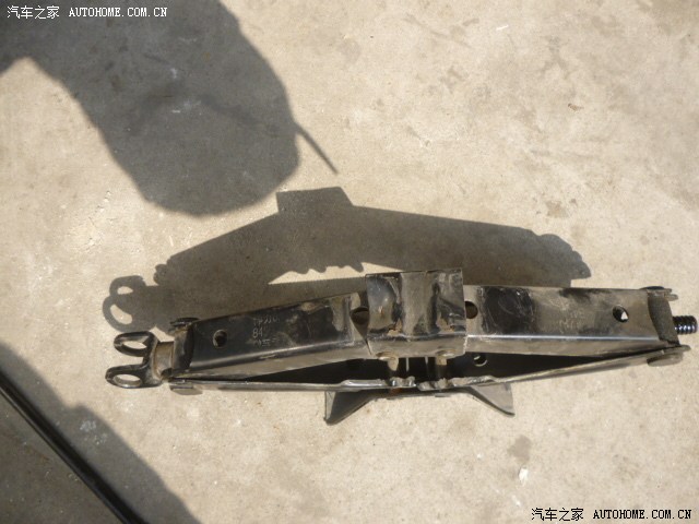

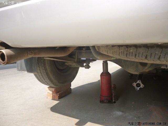

                        原装的千斤顶才用一次就坏了

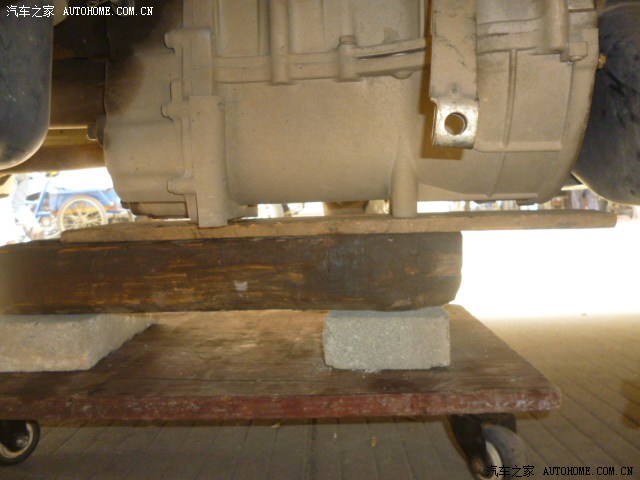

一定要把后面顶高才能把变速器拉出来
                         就这样往后推就出来了,安装的时候一样往前面推就可以了
                                一个人终于把他放下来

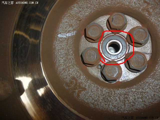

                        这个6000轴承根本就转不了怪不得热车难挂档

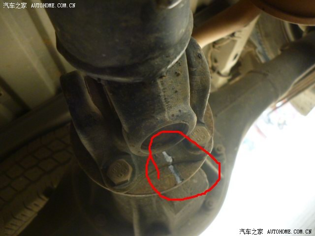

打好记号把他拆下来
以后大家换离合器的时候觉得检查大飞轮轴承有没有卡死

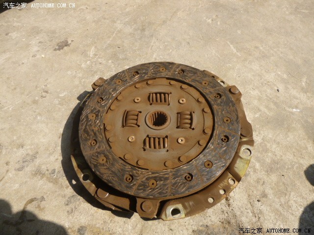

                             旧的离合片应该还可以用很长时间
                            新旧压盘对比
大家看一下烂得很

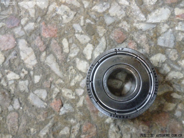

                            说是进口的SKF6000轴承瑞典产又要我八块钱

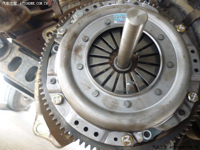

                         插上定位销装上新的离合平离合压盘上好螺丝

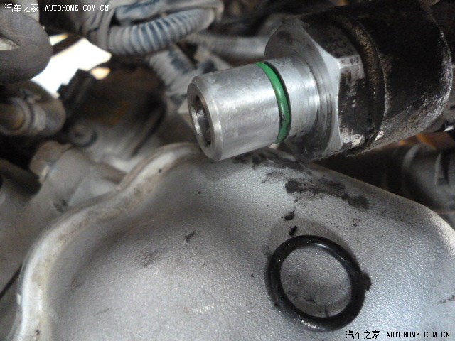

                         是速度感应器黑胶漏油了换上新的胶圈

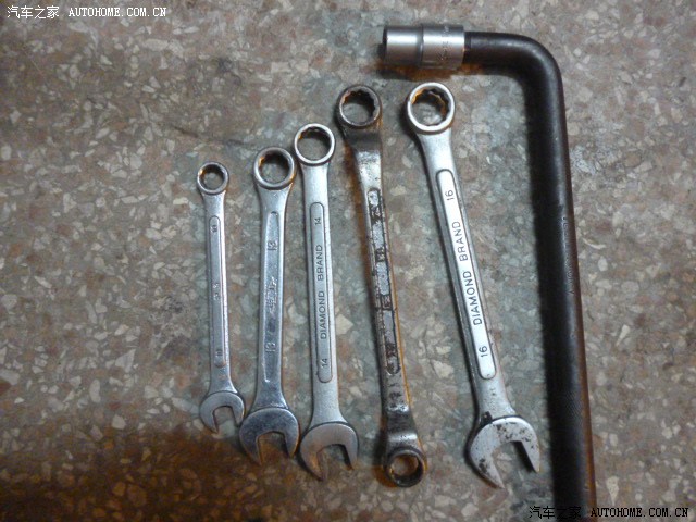

                         全部工具还有一个千斤顶没拍

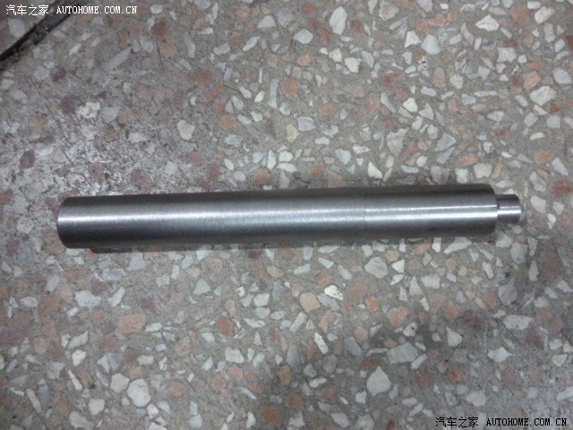

                         这个就是一轴也叫做定位销用来定位离合片这个工具要四块钱
