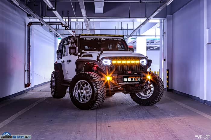

根据车主的要求,这台车必须有一个标准的改装牧马人外观,不能太过低调。因此,这台车的外观依旧是非常张扬个性的,标准的短款金属前杠,原本是为了更大的接近角。但是这台牧马人并不越野,所以在这台车上,这款前杠就是个风格套件。

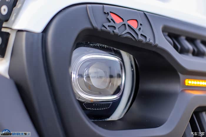

前杠内部内嵌了两个方形射灯,用于代替原厂的雾灯,因此采用了黄色的光源,能够在雾天提供更好的穿透力。在前杠的下方,还有一个长条灯,用于车头下方的补光。同时前杠上面也保留了原厂的前置雷达探头,并且具备前置摄像头的360度全景影像功能。普通轿车具备的功能,这台牧马人一个也不能少。

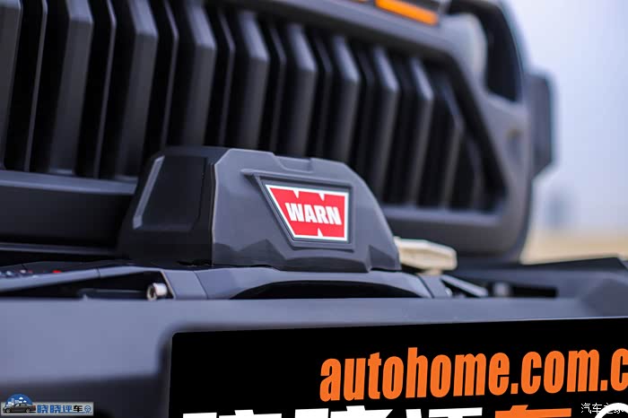

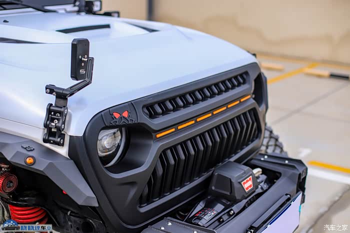

虽然车主不可能去越野,但是为了外观上的和谐统一,还是安装了一套12000磅的遥控绞盘,并且采用了尼龙软缆。这个几乎是顶级绞盘品牌中的顶级配置了。虽然车主不用,但是车主不能没有。
整个中网改成了愤怒的表情,内嵌有黄色的日间行车灯。在中网的内部,还有防虫网,防止高速驾驶的时候,蚊虫直接撞击散热器。发动机盖也更换为带有散热孔的造型,更好的配合中网以及整车的造型。因为车主有自己独立的车库,所以这台车并没有加装发动机盖锁,只是更换了一套铝合金的发动机盖固定铰链。并且还安装了右前方的铝合金盲区后视镜,熟悉这个品牌的朋友一定知道这个后视镜造价不菲。
大灯更换为远近光一体透镜的LED大灯,带有高度可调,大灯转向随动功能。大灯自带一圈白色的LED日间行车灯,只不过会被中网挡住一部分,实际点亮的时候会变成两个半圆形,在打转向灯的时候,这个灯环就会变成黄色的转向灯。这样的灯光配置,不论是市区还是高速行驶,这个大灯也能够完全满足需求了,完全用不上改装的外观灯光。

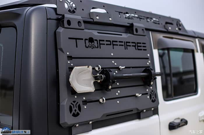

由于车主没有越野和长途穿越的需求,所以车顶架完全就是个装饰品。因此选择的是短款的车顶架,既能保证外观效果,又不会有太明显的风噪。虽然车主用不上车顶架,但是全套的配件依旧不能少,车顶上依旧搭配了全套的金属锚点。与车顶架配套的是车窗护板,同样是纯金属的材料,左侧用于固定外挂油桶,虽然车主根本用不到,但是挂上就是显得好看。
左侧的护板固定了一个多功能铁锹。因为车主根本用不到,所以并没有用大尺寸的铁锹,这就是个装饰件。当然,这个车窗护板对于真正的越野爱好者来说,还是非常实用的。除了能固定油桶和铁锹之外,还可以用作固定拖车绳,脱困板等工具。

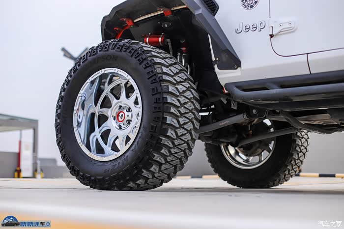

轮圈方面,这台车采用了大负值的镀铬轮圈。轮胎使用的是米奇汤姆森的BAJA MTZ P3的型号,36英寸直径。搭配珍珠白的车身外观,显得相得益彰。

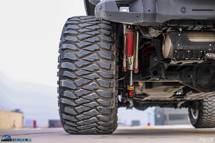

为了实现车主对于舒适度的追求,改装了一套3.5英寸的三通道压缩回弹可调氮气避震。这套避震可以说是牧马人能够找到的避震中,最舒适的一个型号,三通道可调保证了避震的阻尼质感。为了保证行驶舒适性,这台车也没有安装副减和长行程套件。虽然损失了很大的悬挂行程和通过性,但是舒适度确实无话可说。在硬派越野车中,这种悬挂感受真的是非常优秀了。
如此强大的悬架与避震,当然需要一套足够高端的底盘护板衬托了。没错,依旧是你们非常熟悉的这个品牌,用于保护排气尾段的消音器。要知道,这一小块护板的价格就足够买一台苹果手机了。

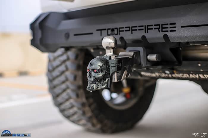

与前杠一套的短款后杠,也同样集成了一对方形射灯,作为后向的雾灯光源。后杠自带美式拖车方孔,可以用作后部的拓展配件的安装。车主选择了一个骷髅头的拖车钩,装饰性大于实用性。

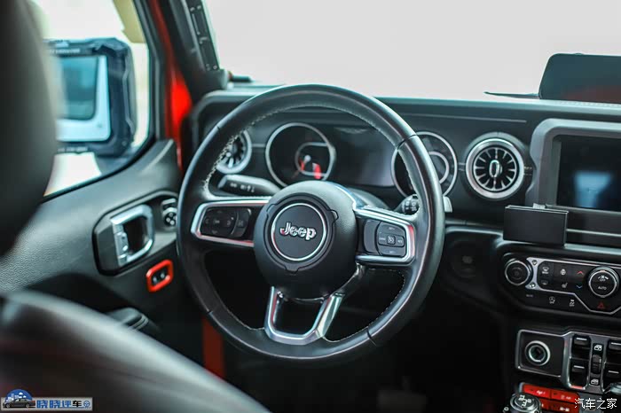

内饰方面也做了很大的改动,主要宗旨就是提升舒适性配置和内饰豪华程度。对于牧马人来说,这些都是有现成改装件可以利用的。

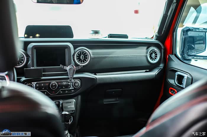

首先就是更换了奔驰G同款的空调出风口,并且集成了氛围灯的功能。说到氛围灯,那就必须要说一说为这台车量身定制的全车氛围灯了。除了空调出风口之外,在车门把手,中控台上面都装上了64色的氛围灯,带有频闪和呼吸效果,并且可以随着音乐节奏律动。这套氛围灯绝对不是那种山寨杀马特的感觉,而是利用漫反射的原理,让灯效从缝隙中溢散出来,亮度非常克制,而且亮度非常均匀,甚至有种原厂自带的感觉。

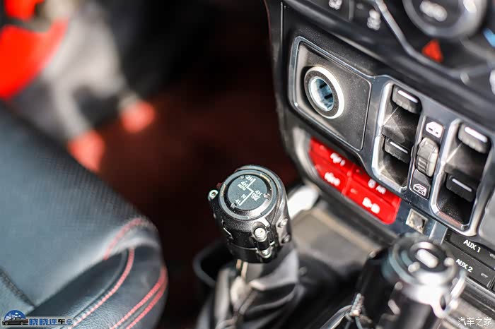

中控下方,这台车也增加了美版车型原有的AUX按键,像是刚才我们介绍的射灯和长条射灯,全部都由这几个AUX按键控制,免去了外挂的控制按钮。并且这套面板也集成了车载电台的手咪连接口,可以说是弥补了所有中规车型的所有遗憾。
分动箱和变速箱挡杆也改成了铝合金的挡杆头,外置的弹簧造型非常野性,手感也要比原厂的好很多。还是刚才我们说过的那个问题,这套挡杆头除了贵,其他都是优点。
原厂的屏幕功能非常有限,尺寸也不够大。所以车主将这块屏幕中的大部分功能都废弃了,目前这块屏幕除了听听歌之外,别的功能几乎都没有了。
为了提升车辆的日常驾驶便利性,改装店又为这台车安装了一个8.4英寸的多媒体智能主机。集成了360度全景影像,导航,手机互联,越野信息。通过OBD读取车辆信息,这个屏幕还能显示平均油耗,小计历程等原厂行车电脑的信息,可以说是满足了日常所需用的所有功能。
优秀的驾驶舒适性,怎么能少了一张出色的座椅呢?目前改装的这个座椅,拥有座椅加热,座椅通风,座椅按摩和座椅记忆功能,可以说是把所有座椅舒适性功能都凑齐了。而且这张座椅的舒适性和海绵填充也要比原厂座椅强了很多,即使长途驾驶也不容易感觉到疲劳。最关键的是,这么高配的座椅不仅改装了主驾驶,这台车的副驾驶座椅也同样具备这些功能。
除了上述那些舒适性配置,副驾驶还有老板键,后排乘客也可以方便的调节副驾驶座椅的位置。这才是真正的顶配牧马人!
整个内饰顶篷都使用红色的翻毛皮进行了包裹,四个车门上方也都安装的铝合金的把手,整个内饰的精致程度真的不能同日而语了。

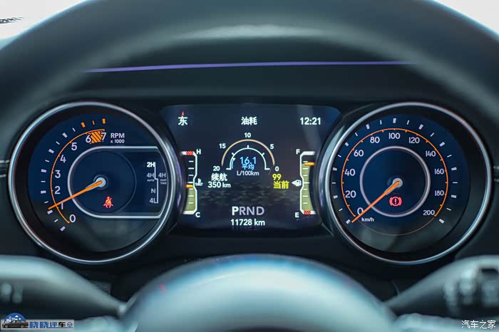

目前这台车改装完之后,大概行驶了不到1000公里。目前这台车的平均油耗是16.1L,在改装牧马人当中算是个正常油耗水平,满箱汽油的续航在400公里左右。作为牧马人来说,可以通过加挂副油箱实现更长的续航能力,但是车主每天几乎都在市区驾驶,所以就没有挂副油箱。
