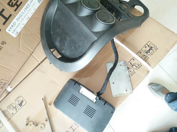

刚买来的样子,很多没用的线束
把屏拆下来

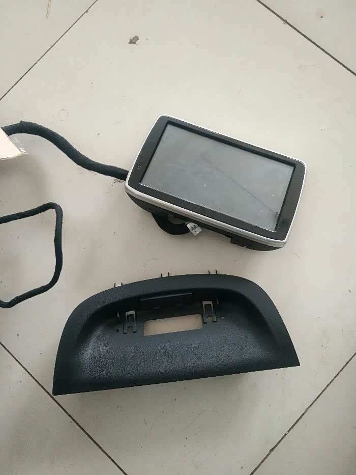

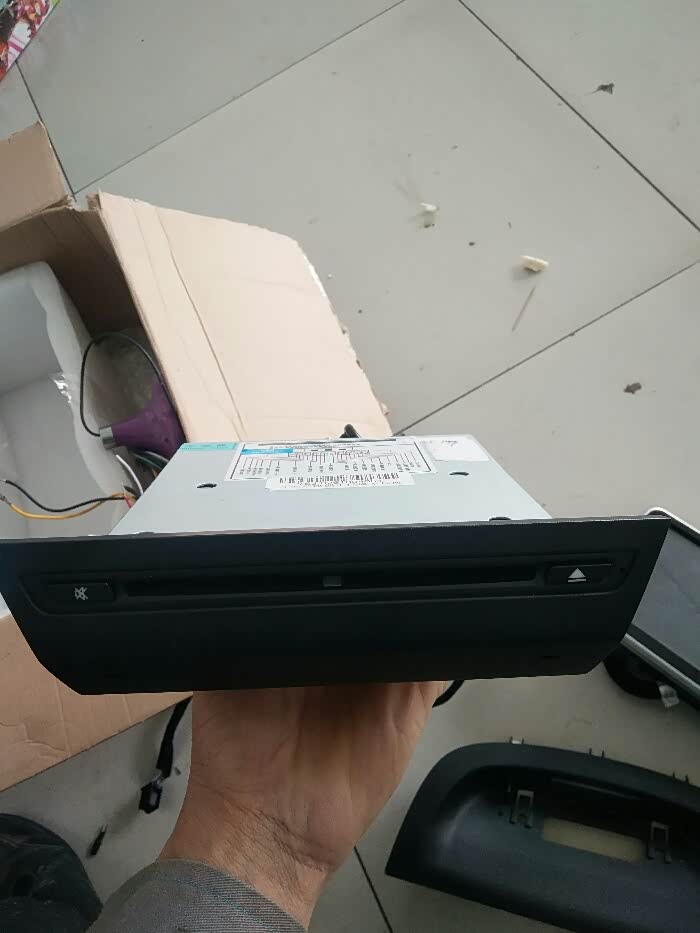

主机,可以放DVD,不过没啥用

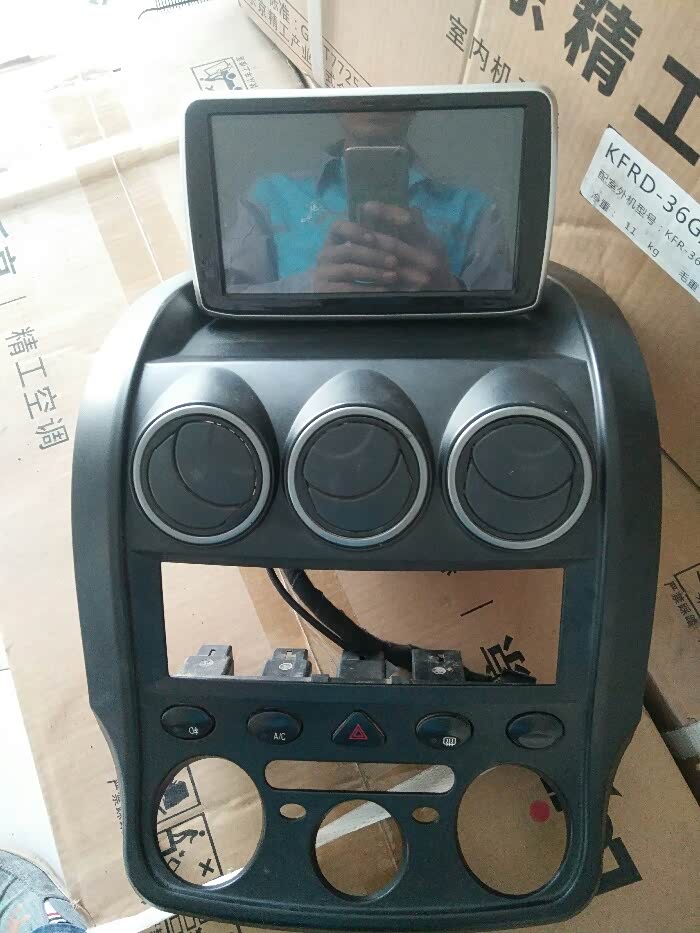

大体成型,主机需要装饰板装饰一下

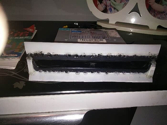

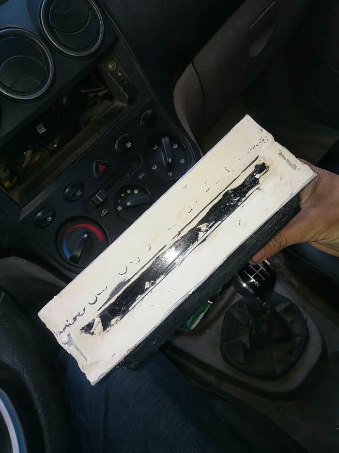

打腻子,手工粗糙

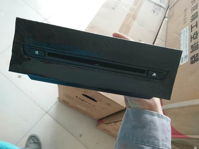

贴碳纤维贴纸

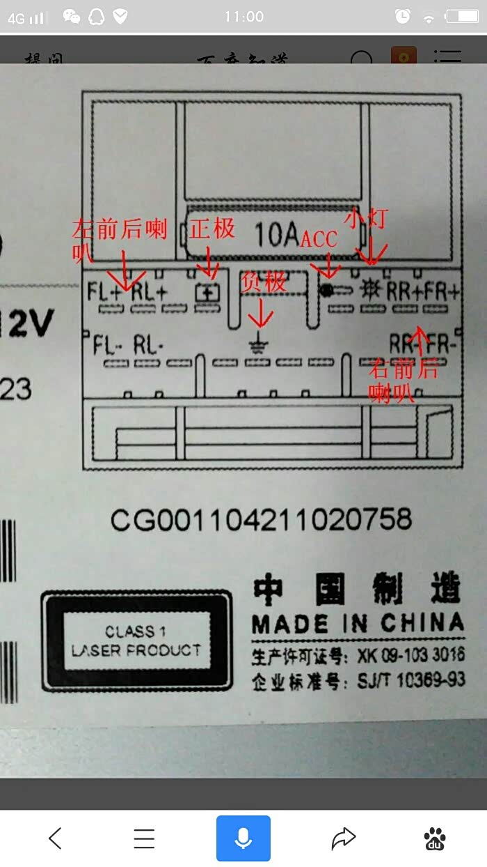

老宏光原车CD接线图
接线,最后用绒布胶带裹一下

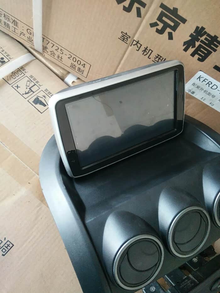

固定立屏
固定立屏

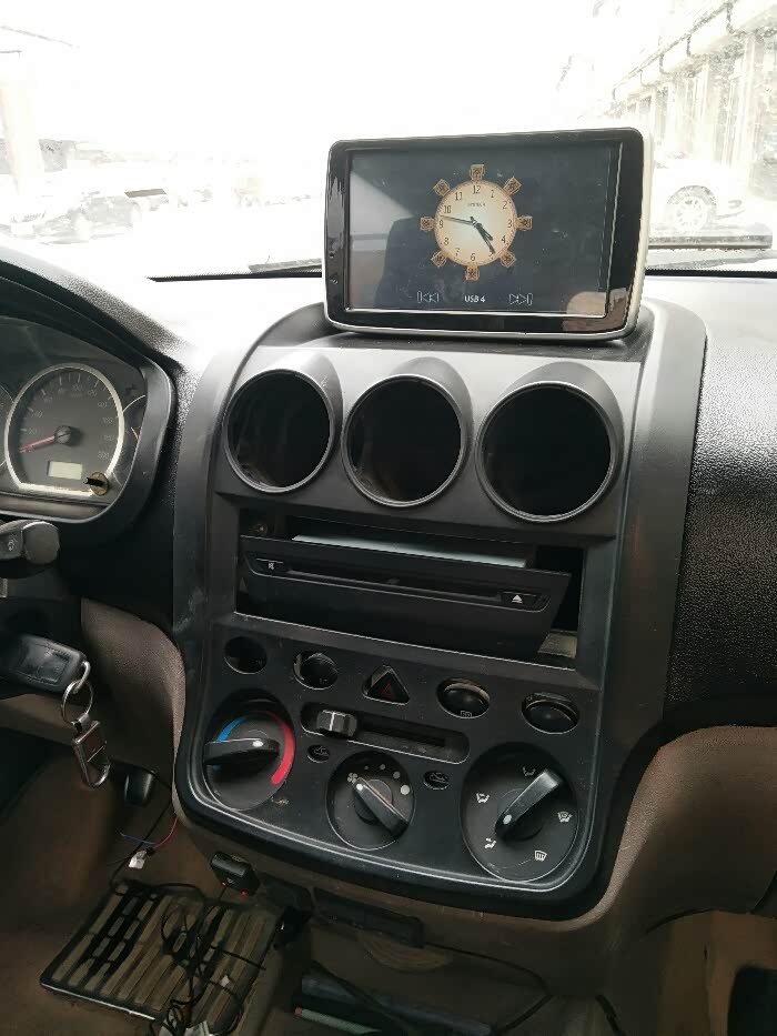

中控全景,方向盘按键完美学习,各功能正常
