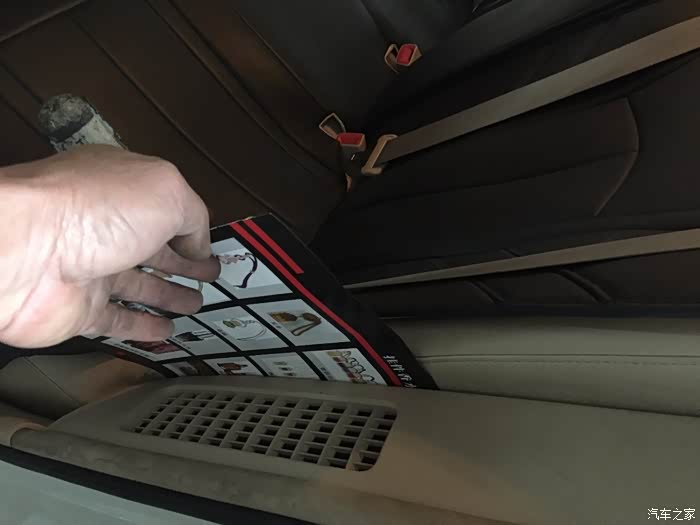

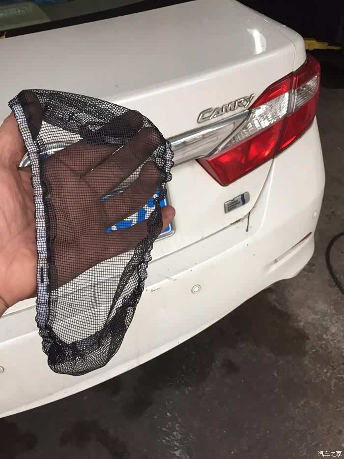

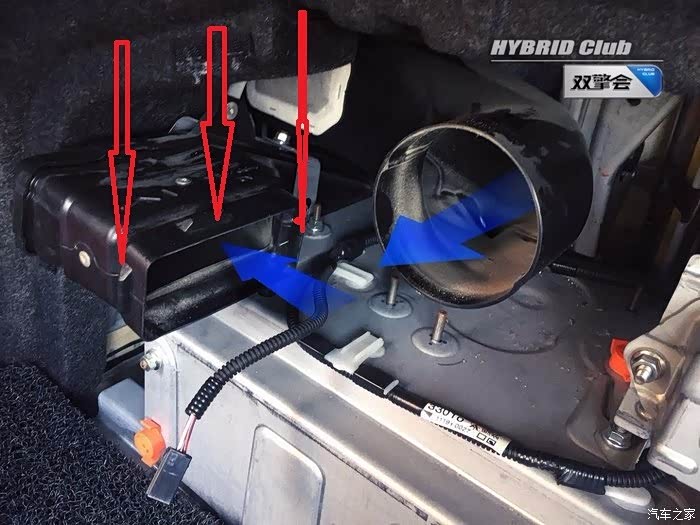

文:铁皮最近天气炙热,很多双擎车主都发现动力电池电量充足的时候,都很难进入纯电EV行驶的状态。那是因为混动系统对动力电池有保护机制,温度超过一定限度就会停止使用电池电量行驶,以免温度过热工作而影响动力电池寿命,这是属于一种正常现象。如果室外气温并非超过35度这种很炎热的天气,依然发现电池电量有三格或以上的时候很难进入EV模式,具体表现是时速一旦达到或者超过表显40公里EV灯就会熄灭,汽油发动机就会介入,此时就得注意是否电池散热的系统受到影响了。因为正常情况下,纯电行驶是可以保持表显时速60公里(实际在时速55公里左右)巡航行驶。出现该现象有可能因为电池散热系统出现问题才会造成电池过热,而系统对...
