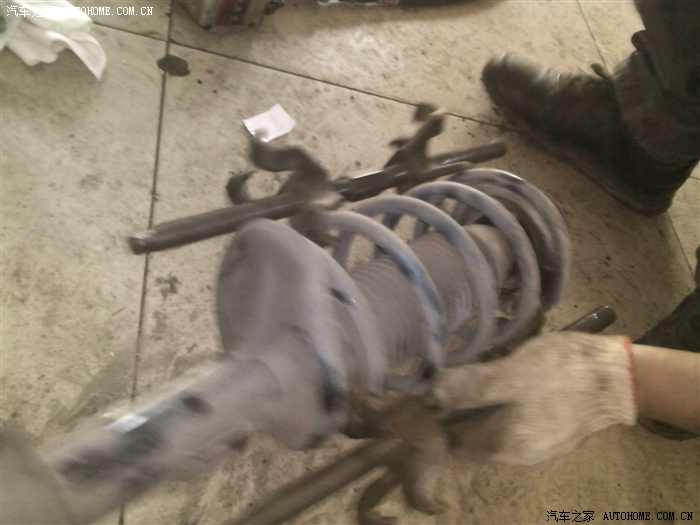

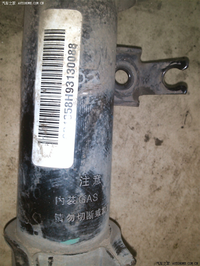

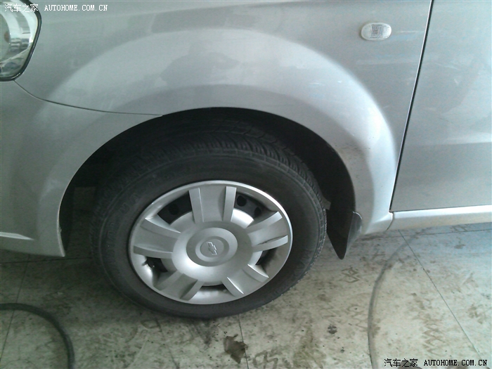

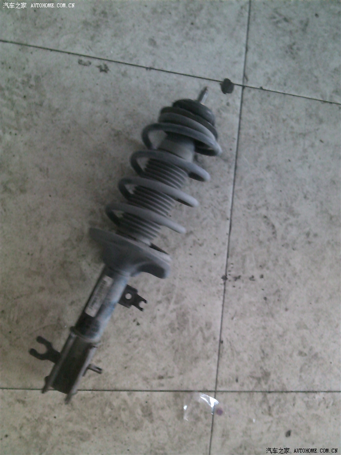

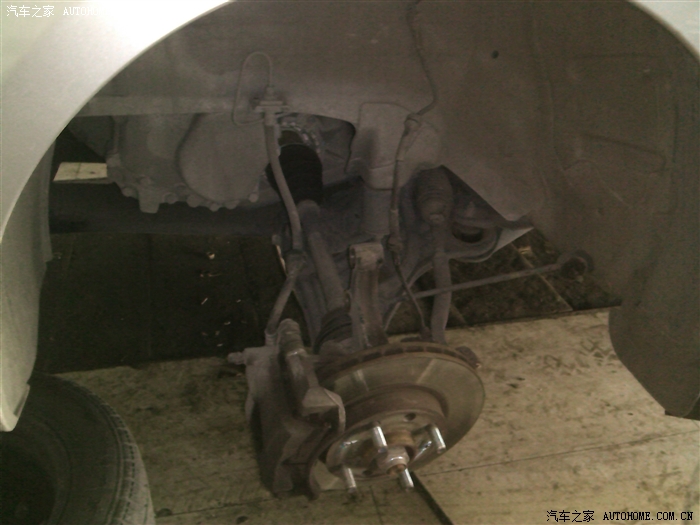

顶起来,卸轮胎,拆下减震

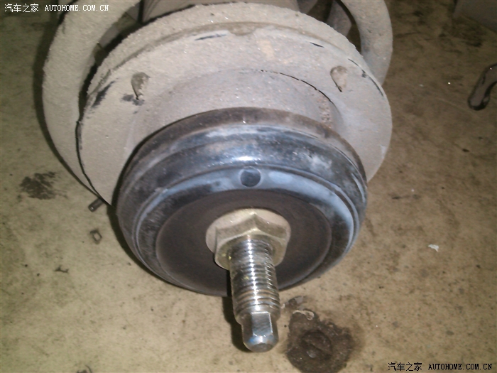

看看拆下的减震

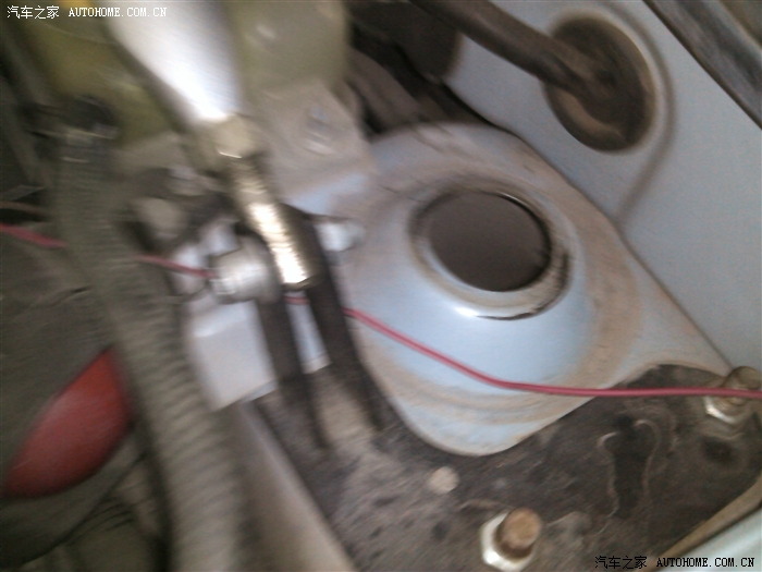

轮胎空了
上面也空了

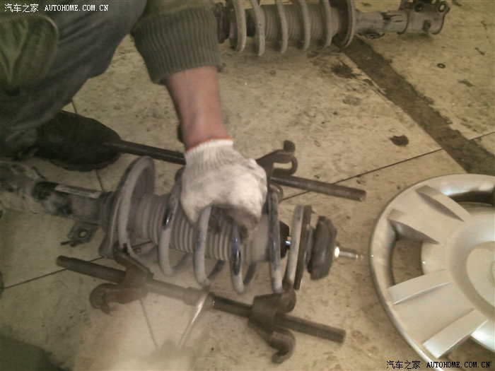

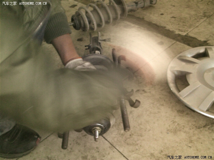

师傅开始压缩弹簧去顶胶
弹簧很硬的说,很费劲

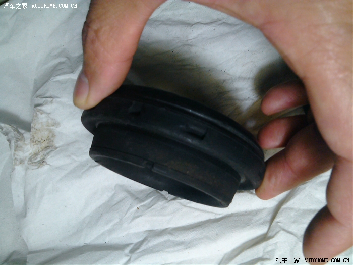

这是原厂的顶胶,边缘磨平了些
好了,马上取下来了

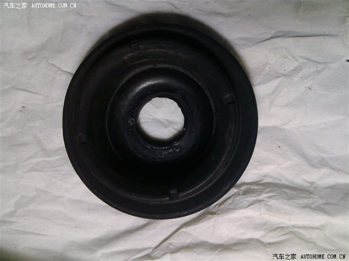

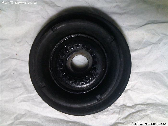

原厂顶胶,质量刚刚的
反面看看

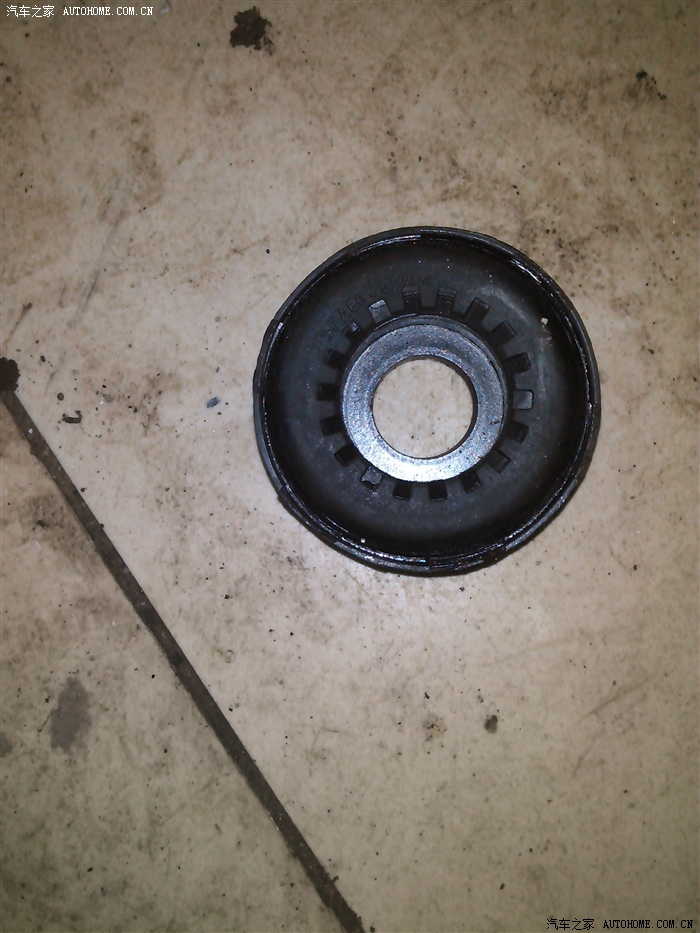

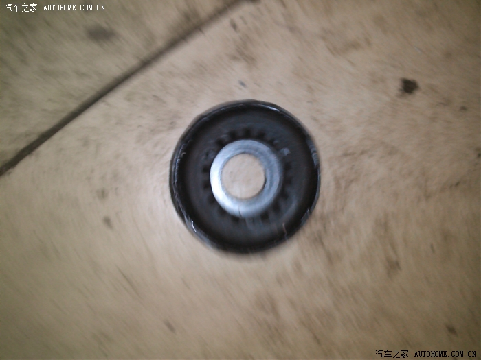

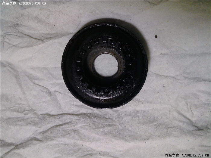

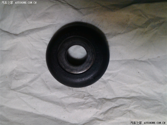

拆下的原厂平面轴承
轴承反面
二合一照

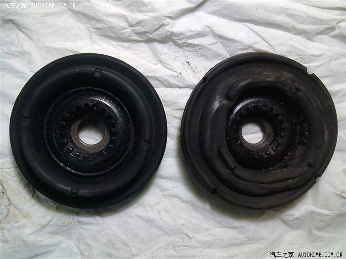

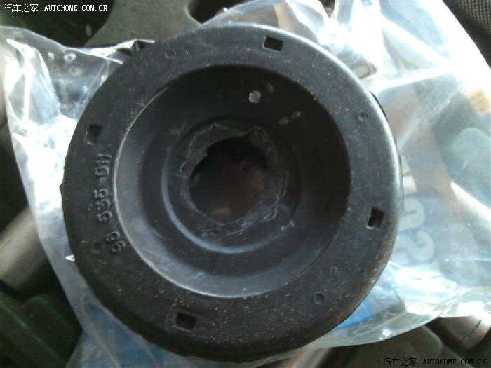

大家来瞪大眼睛仔细看看某宝网上坑爹的顶胶吧!

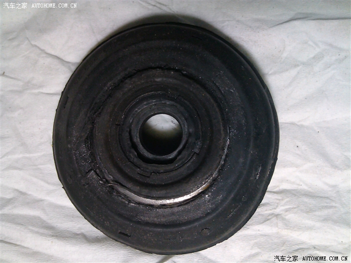

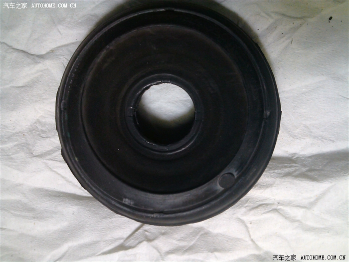

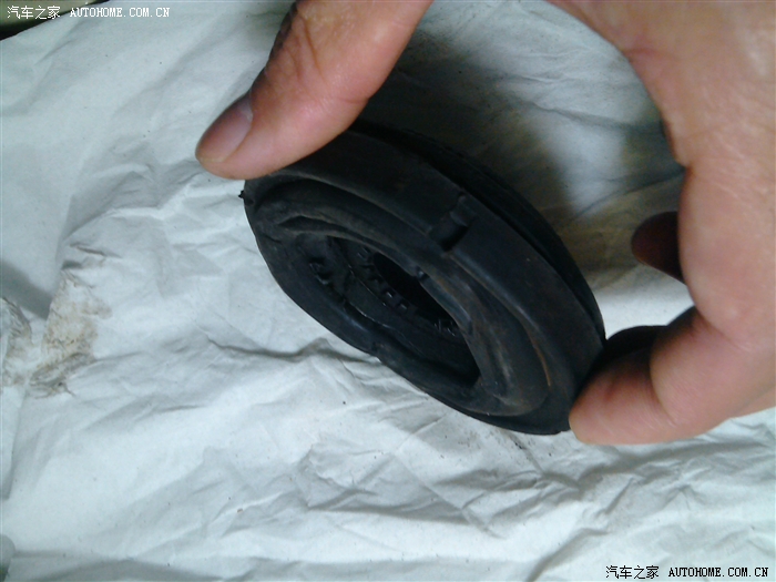

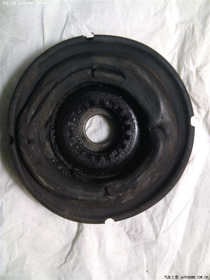

下面被压变形了
反过来看看,上面都磨破了,平面轴承都磨平了!白了!
仅仅一个月多点!

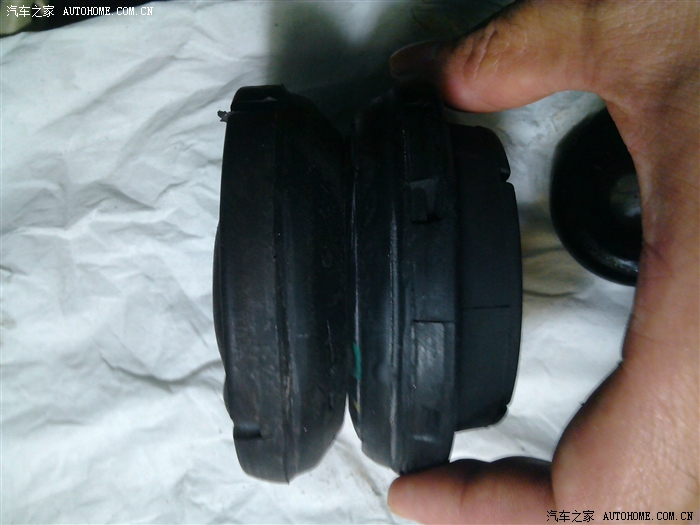

侧面对比
45度照
原厂的看看
对比下一目了然
坑爹顶胶!轴承都取不出来了
问老板,一句话,顶胶轴承全换新的好的。右边也有空隙,换!300大洋也换!

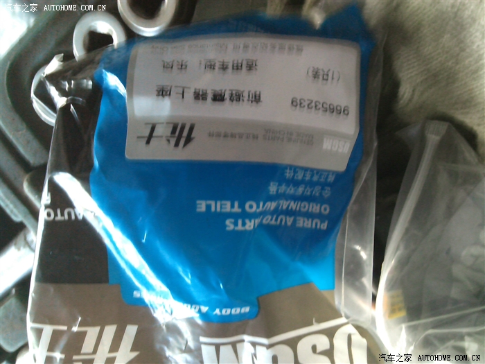

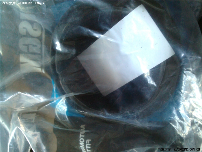

宝贝隆重登场,上海优仕的品牌件
包装完整,说明和保修卡齐全
打开看看
新的平面轴承,很整齐
