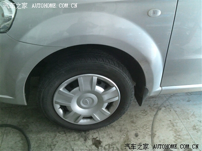

lygsy2003 2012-10-23 10:48:06 发表在 主楼
前阵子左前顶胶坏了,匆匆从某宝网上一家上海知名通用店铺购买了一个顶胶,找人花钱换好了,共计90元,觉得占便宜了
4S要210啊!
还没臭美一个月,就发现不对,过减震时空空响,很厉害!打开发动机舱看看,间系很大,有3公分了,到4S店检查说顶胶坏了,要换!想想不对劲,才一个月。于是去找上次换顶胶处,老板听后说你上次顶胶质量太差,我说你不信,拆下来你看看吧。不是顶胶问题我免费重新换给你。
坚决不信,别想骗我!拆!
于是准备拆车
顶起来,卸轮胎,拆下减震
看看拆下的减震
轮胎空了
上面也空了
师傅开始压缩弹簧去顶胶
弹簧很硬的说,很费劲
这是原厂的顶胶,边缘磨平了些
好了,马上取...
