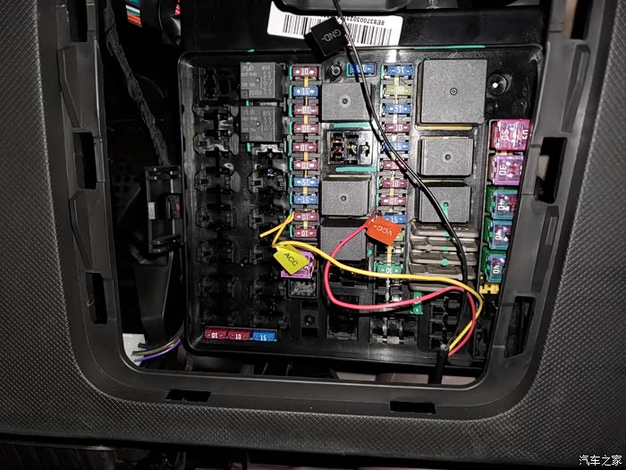

请教各位大神,我买的是70迈行车助手,双摄像头的,前面行车记录仪,后面倒车影像,送的有一根停车监控线,想从保险盒取电,不使用停车监控功能,只需要,插上钥匙点火的时候会启动,拔掉钥匙自动关机就行。下午试了一下
70迈的停车监控线有ACC和VCC还有一个接地线
我用的这个取电线
ACC接的右上中控20A的,VCC接的左侧中控10A,黑色接螺丝,结果无论插钥匙点火,还是拔掉钥匙,行车助手一直有电亮屏录像。
后来我只用VCC接收音机保险丝和黑线搭铁,这次没有用取电线,我直接把VCC线拧到保险丝管脚上,结果无论插钥匙点火,还是拔掉钥匙,行车助手一直有电亮屏录像。我把保险丝颠倒一下位置还是一样。但是使用点烟器的时候,点火行车助手开机,拔掉钥匙关机,应该不是行车助手的原因。请教各位高手是什么原因??我不需要停车监控,只需要能够钥匙拧到ACC 行车助手开始工作就行,应该怎么从保险盒取电,谢谢各位。

vcc接常电,acc接拧开钥匙通电的保险,你的保险没有看到点烟器,车载电源/收放机应该是acc的,具体的建议你找个表量一下就行了

acc和vcc同接第三列往下数第七个“车载电源”就OK了
