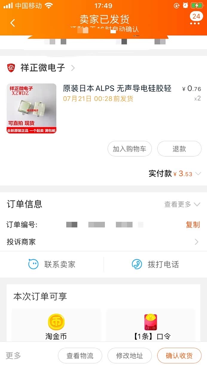

。在网上一查,论坛一逛,原来这是一个通病,很多骊威车主都有过这样的问题,有人换总成,有人单换按钮。自己摸摸口袋,还是想办法换个按钮得了吧,毕竟有钱的话也不会买这么老的二手车了。根据网上网友提供的按钮款式、型号,在某宝买了两个按钮,花费3.53元。

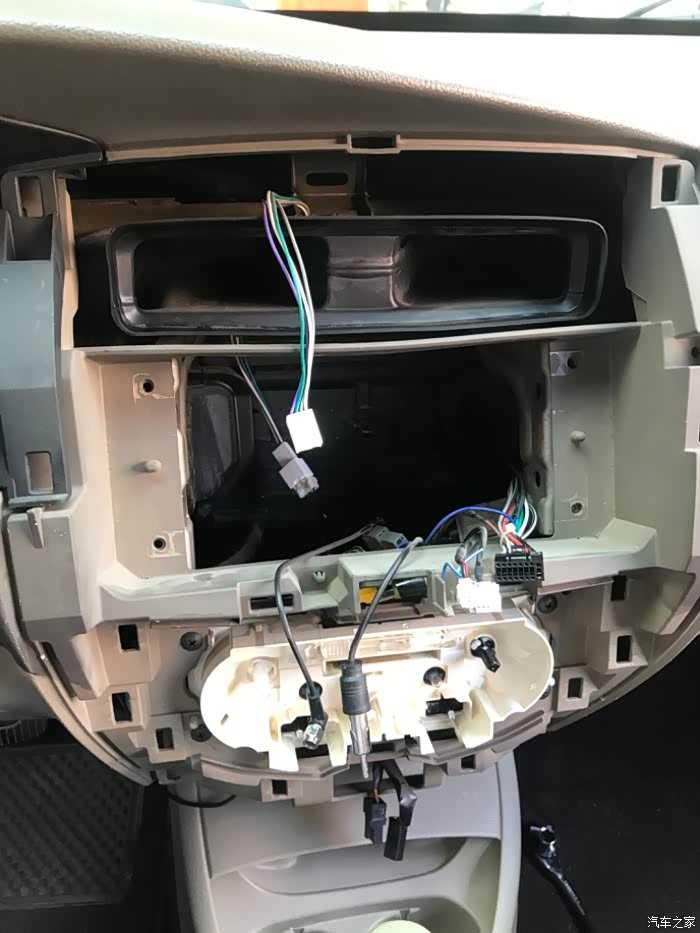

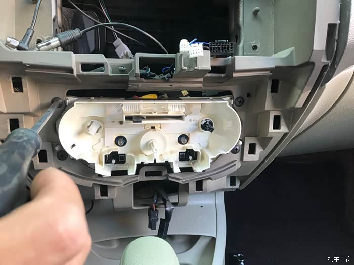

更换这个按钮有的繁琐拆的东西有点多,一直在忙着、想着下一步该怎么拆,所以很多拆解过程没有拍照片。也终于知道维修店、4S点不愿意单换一个小按钮了,而是选择更换总成。换我开店帮别人换也是要换总成
。拆!拆!拆!

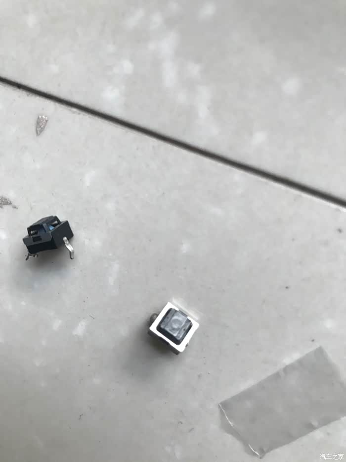

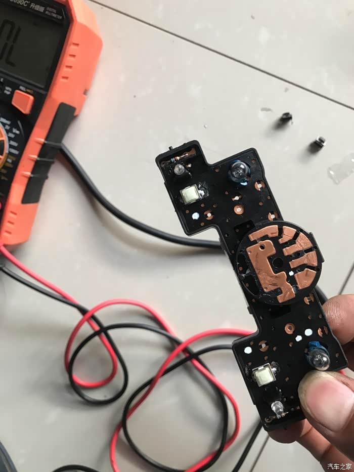

按钮用电烙铁焊上了
拆出这两个按钮原装的是插脚的,我买到的是贴片的了,但是可以焊上,不影响使用。

电板怎么柝出来的
