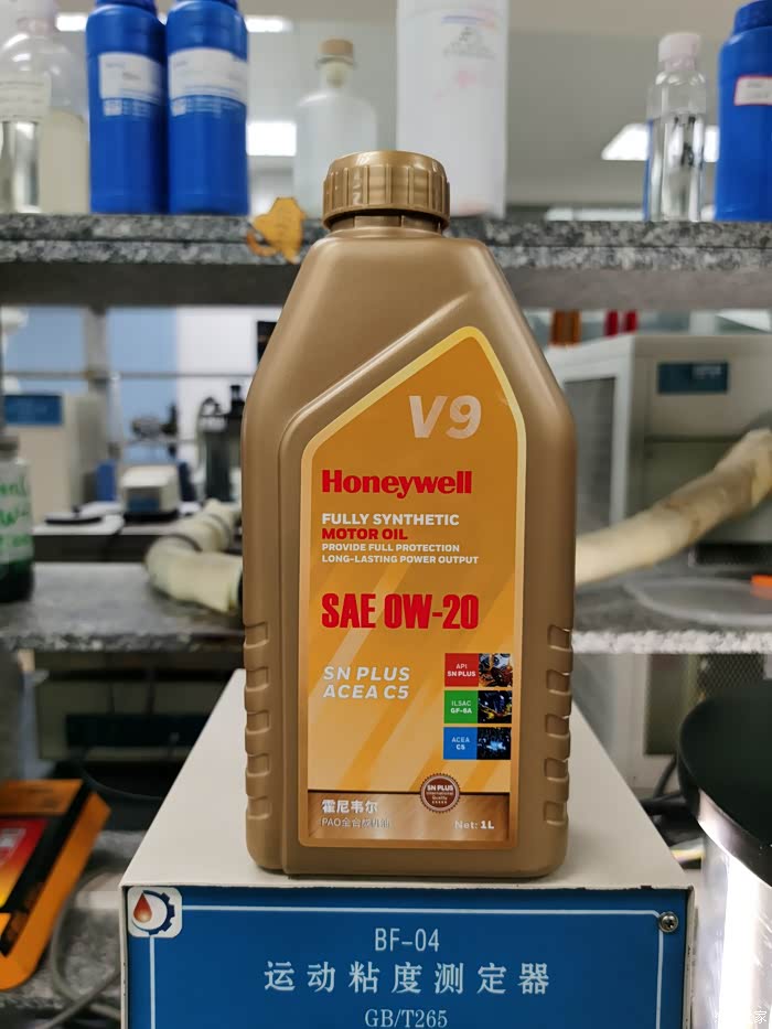

        大家好😬,说起霍尼韦尔Honeywell,大家可能不陌生,他是一家多元化高科技制造企业,于1885年成立于美国新泽西州,全球500强的高科技企业,业务面很广泛,涉及航空、家庭和工业控制以及汽车产品等领域,是一家低调且专业的企业。作为一家工业领域的公司,跟我们个人的接触面是非常小的,但最近发现这家企业也生产润滑油,一家历史悠久且与汽车相关的企业,生产的机油品质如何呢,今天就检测一瓶看看!
        检测只对样品负责,样品由论坛车友“小新车研”提供,一升装未开封新油。

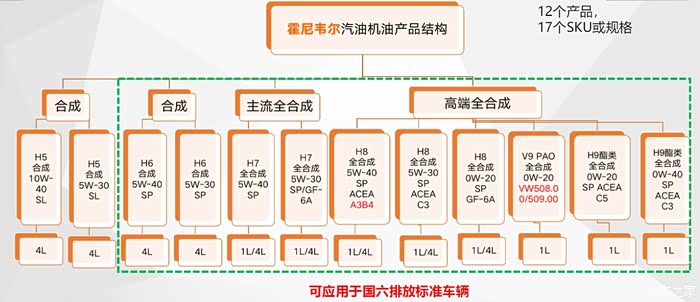

霍尼韦尔的产品系列,分三个档次,高端全合成、主流全合成以及合成,总共12款产品,今天检测的是高端系列中的V9大众专用蓝油
霍尼韦尔Honeywell V9大众508蓝油正面

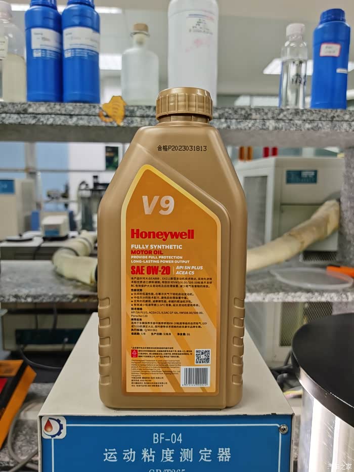

背面,生产日期2023年3月18日,很新

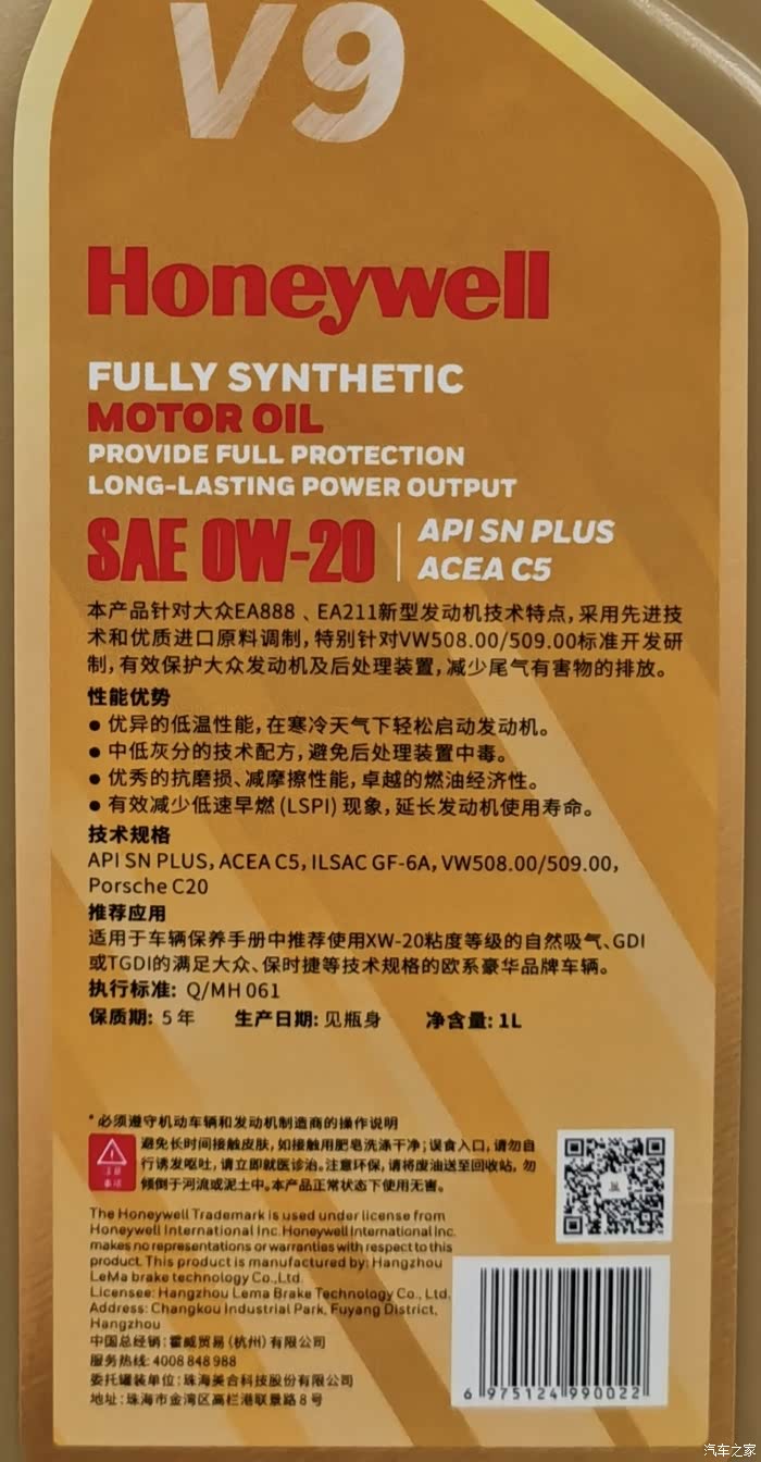

API SN PLUS认证、最新ILSAC GF-6A认证,ACEA C5标准,车厂认证有大众VW508 00/509 00和保时捷C20
SN PLUS认证同样为涡轮增压发动机做了配方优化,可防止LSPI对发动机造成的损坏。

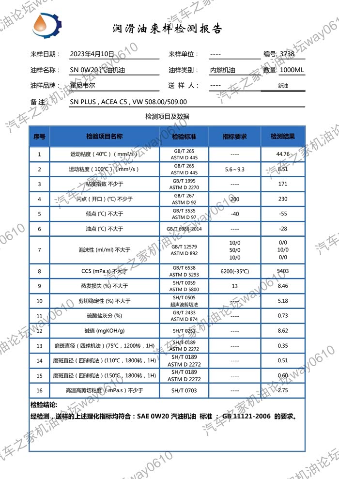

霍尼韦尔Honeywell V9大众蓝油实测16项指标

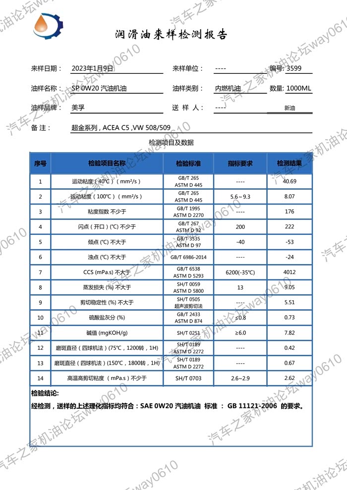

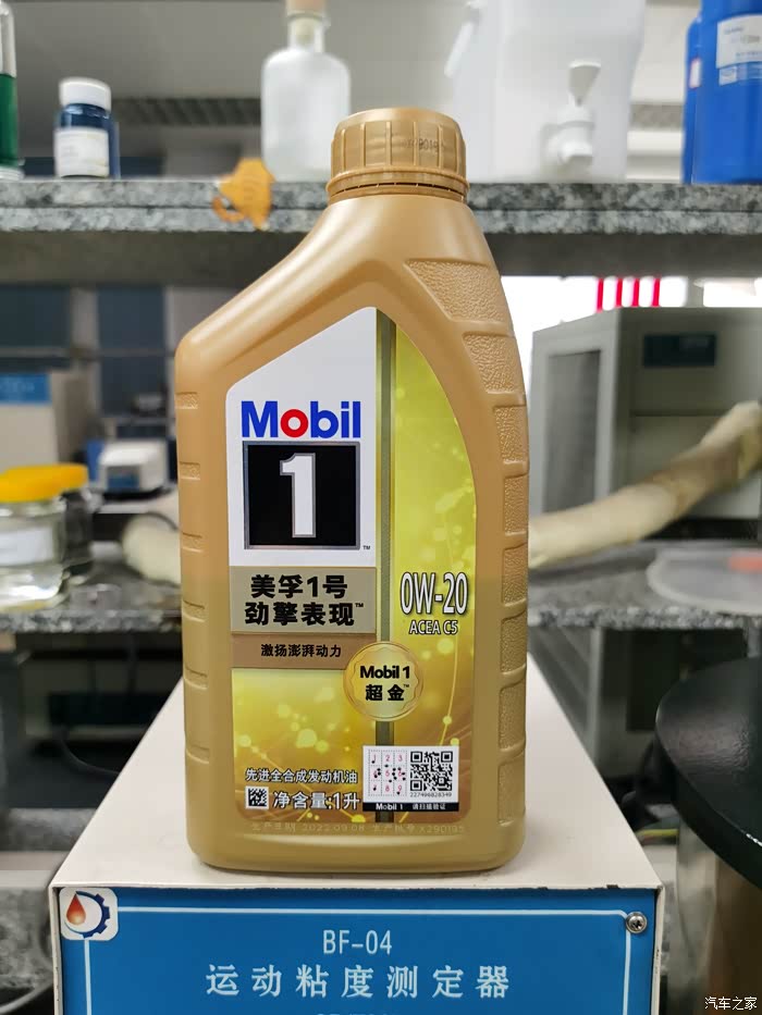

既然是大众508蓝油,那么就用同样为VW508认证的美孚顶级产品超金做个对比,超金样品由论坛车友“论坛兵哥”提供。
美孚顶级系列产品,国行超金0W-20
同样为C5标准,车厂认证多了一个奔驰MB229.71
国行美孚超金0W-20实测14项指标
简单对比一下。
1.100度运动粘度,霍尼韦尔8.51,超金8.07,霍尼韦尔更高一些,粘度高活塞环密封性好,动力损失小,粘度低燃油经济性好。
2.40度运动粘度,霍尼韦尔44.76,超金40.69,同样也是霍尼韦尔更高一点。
3.粘度指数,霍尼韦尔171,超金176,差距不大,都是普通粘度指数配方。

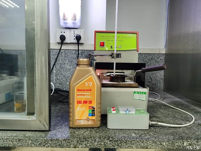

4.闪点,霍尼韦尔230,超金222,霍尼韦尔更高一点。
闪点越高,被烧掉的概率越小。
5.倾点,霍尼韦尔-55,超金-53,两款油都很低,霍尼韦尔更低一点,基础油都很优秀。
6.浊点,霍尼韦尔-28,超金-24,两款油都是采用PAO+其他类基础油的配方,浊点都较低,机油纯净抗氧化能力强,霍尼韦尔更低一些。
浊点是机油持续降温过程中出现混浊时的温度,浊点越低说明机油越纯净,抗氧化能力越强,同时低温性能也相对更好一些。
7.低温动力粘度CCS,霍尼韦尔5403,超金4012,超金更低,低温冷启动性能更好,霍尼韦尔也不错,没有卡线调配。
低温动力粘度越低,低温性能越好,在极度寒冷的环境下冷启动越顺畅。

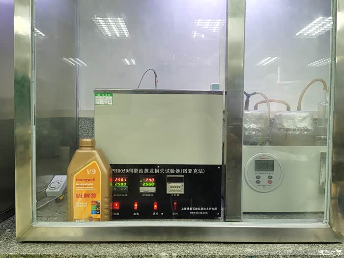

8.蒸发损失,霍尼韦尔8.46,超金9.05,霍尼韦尔更低一点。
通过CCS和蒸发损失可以判断基础油的品质,CCS超金更低一些,而蒸发损失霍尼韦尔更低一些,再结合闪点、倾点以及浊点综合判断,两款油的基础油水平相当,都很不错。
9.剪切稳定性(粘度变化百分比,越低越好),霍尼韦尔5.18,超金5.51,霍尼韦尔更低一点点,都很优秀,霍尼韦尔100度粘度更高,需要的粘指剂更多,所以他采用的粘指剂质量更好一点。
剪切稳定性简单点说就是机油的粘度保持能力,数值为降幅百分比,越低粘度降幅越小,粘度降幅小,动力损失就越小,保护性以及长效性都会更好。
计算一下剪切后两款油的最低粘度:
霍尼韦尔:8.51-8.51*0.0518=8.07。
超金:8.07-8.07*0.0551=7.63。
可以看到,完全剪切失粘后,霍尼韦尔粘度更高一点,优点是动力损失小,超金粘度更低一点,优点燃油经济性好。

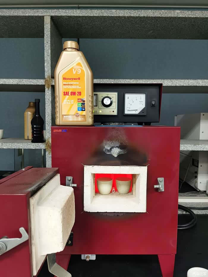

10.灰分,霍尼韦尔0.73,超金也是0.73,两款油都是C5标准,灰分要求≤0.8,合格,都适合国六带GPF的车辆使用。
最新ACEA C5-21标准中,灰分要求≤0.8
11.碱值,霍尼韦尔8.62,超金7.82,霍尼韦尔更高一些。
碱值是中和运行中产生的酸性物质的能力,碱值越高中和酸性物质的能力越强。

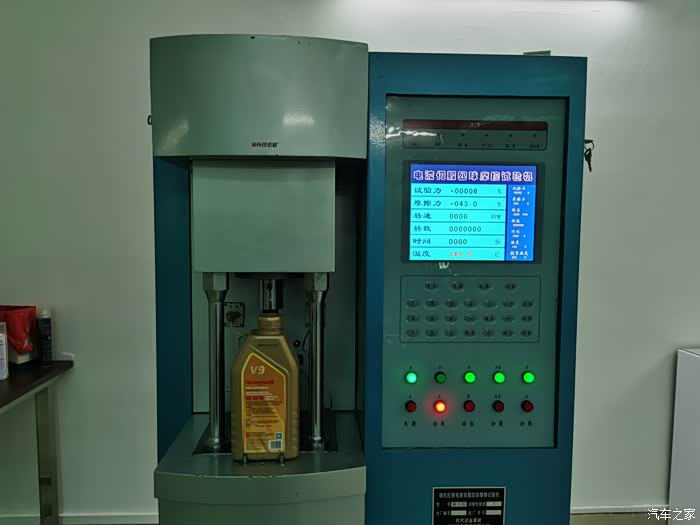

12.四球磨损(抗磨性能),国际标准75度油温下,40千克恒定压力,1200转,运行一小时磨斑直径,霍尼韦尔0.35mm,非常优秀,是目前检测过的0W-20标号中磨斑最小的油之一,其他油的抗磨性能论坛上直接搜索关键字“机油送检 0W-20”即可查看。超金0.42mm,抗磨性能差很多。
13.四球磨损,安索公司最先使用的150度油温,40千克恒定压力,1800转,运行一小时磨斑直径,霍尼韦尔0.60mm,超金0.67mm,同样也是霍尼韦尔磨斑更小且小很多,抗磨性能好很多。
14.四球磨损,自定义110度油温,40千克恒定压力,1800转运行一小时磨斑直径,霍尼韦尔0.51mm,超金没测,110度油温接近车辆暴力驾驶时的油温,可以横向对比车辆在暴力驾驶时,机油的抗磨性能,110度油温下抗磨性能检测的很少,这里就不对比了,有兴趣的车友可以自己搜索查看。
磨斑直径实拍,示意图非本次检测
15.泡沫性,0、10、0,标准上限为10、50、10,非常好,高速搅动时泡沫很少。
泡沫性是机油的抗起泡能力,机油被搅动后容易产生很小的气泡,听起来没什么问题,但有很多危害,比如润滑油的可压缩性增加,使油压降低。润滑油与空气接触面积增大,加速油品的老化,气泡隔绝了机油与金属,影响抗磨性能等。

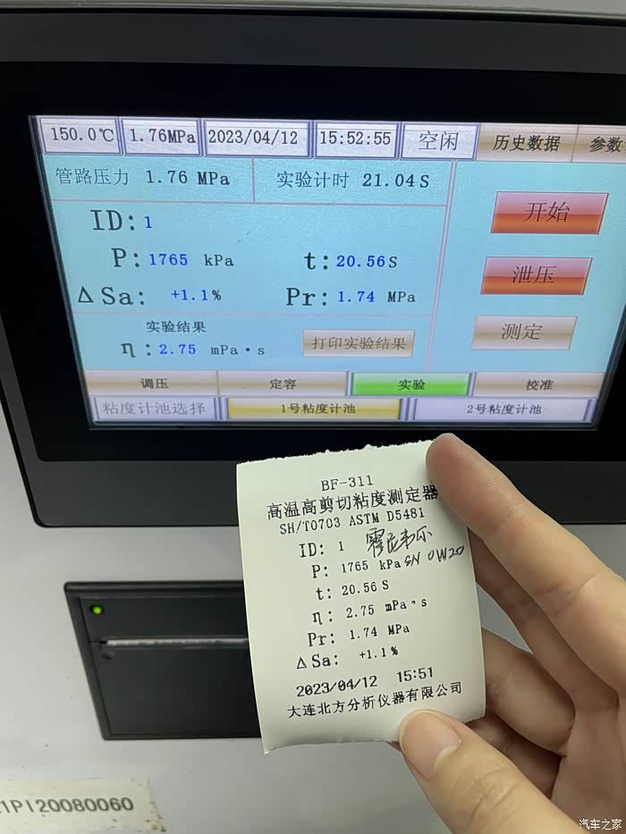

16.高温高剪切粘度HTHS,霍尼韦尔2.75,超金2.62,霍尼韦尔更高,高温高负荷下油膜更厚,强度更高,保护性能更好,美孚超金更低一点,燃油经济性相对更好一点。
霍尼韦尔V9 0W-20 HTHS实测2.75 mPa·s
通过实测可以看出:
①霍尼韦尔V9 0W-20这款油闪点较高、倾点低、浊点低、CCS以及蒸发损失都不高,基础油很优秀。
②剪切稳定性数值较低,抗剪切能力很强,采用的粘指剂质量很好。
③低油温下磨斑直径非常小,抗磨性能非常优秀;110度和150度高油温高负荷下抗磨性能也很优秀。
④高温高剪切粘度HTHS较高,油膜强度高,高负荷下保护性好。
⑤抗泡沫性优秀,高速搅动时泡沫少,对机油的润滑性能影响小。
⑥相比霍尼韦尔,美孚超金的CCS更低,低温性能更好一点。
⑦超金的高、低温抗磨性能都比较一般,与霍尼韦尔有很大差距。
⑧超金的HTHS偏低,优点是燃油经济性好,缺点是高剪切速率下保护性稍差,不适合长期暴力驾驶。
⑨两款油都是C5标准,实测灰分≤0.8,都适合国六带颗粒捕捉器的车辆使用。
⑩霍尼韦尔的碱值更高一点,长效性会更好一点点。
