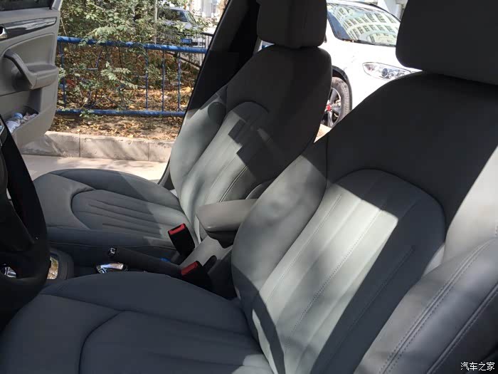

都说宝来的座椅座起来不舒服,深有体会,有朋友改过宝马五系的座椅,确实坐起来舒服,本来想重新包一下,原车就是真皮的,想着从根本上解决问题,狠心定制进口电动座椅,期间考虑过宝马和途锐的座椅,但是颜色都不太满意,几个月来一直和卖家沟通,正好有一批货里面有一套灰色奥迪的,就是价格太贵,纠结了好久,终于下决心就它了,打款发货,到货看,很满意,自己动手改装,很有成就感,正片开始,
卖家发过来的照片
卖家照片
