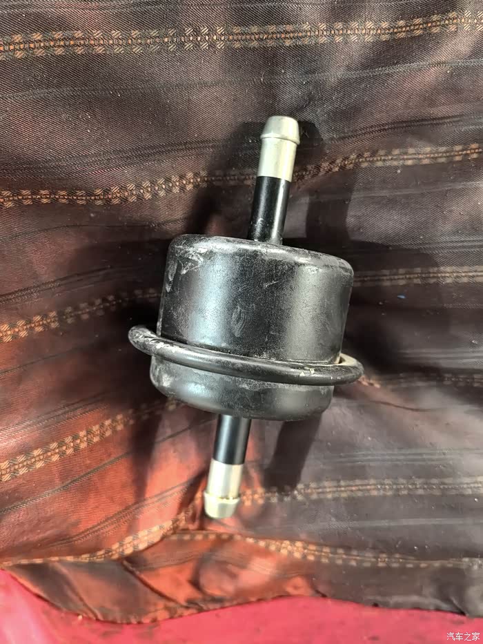

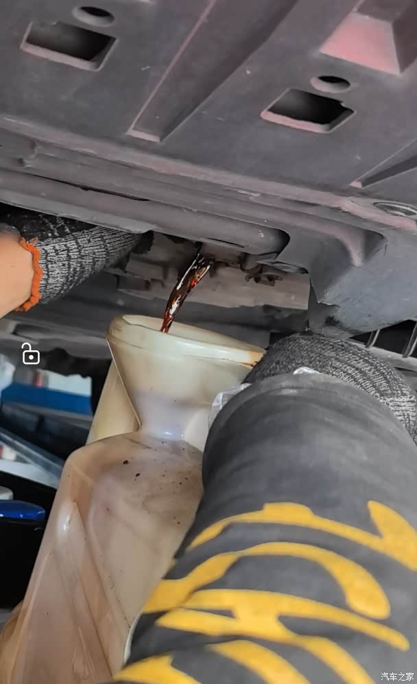

滤芯换一下,变速箱油是磁性放油螺丝🔩上面有铁屑没有拍照
这次跑了5.8万公里油也不算黑啊,上次11万公里循环机更换的,这次168200公里重力换变速箱油工时费130元➕外置滤芯104块
重力更换变速箱油正常放2.7升-3升左右,一桶原厂的够了
