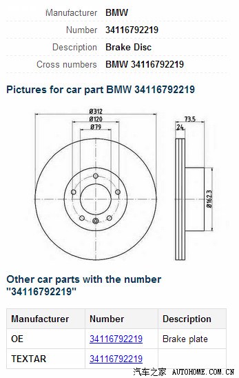

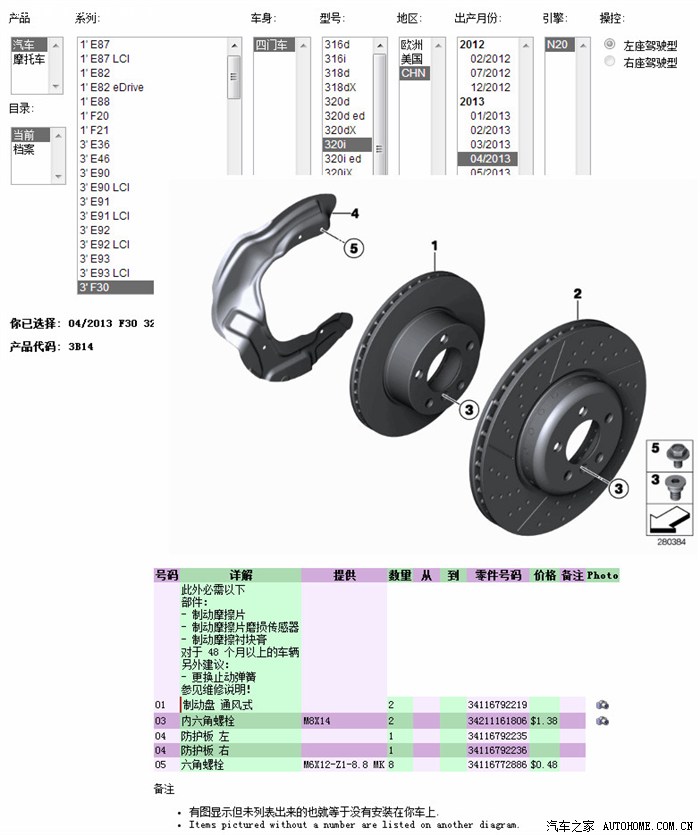

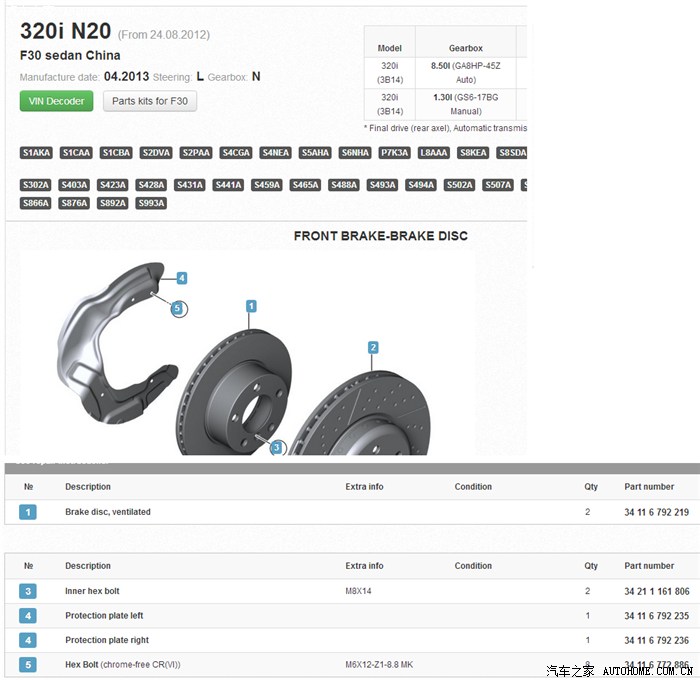

F30 320i 前制动盘
部件号 34116792219,通风刹车盘,规格312mm×24mm。(此数据是通过realoem.com/etk.cc查询的华晨320i时尚车型,13款)
部件号 34116792217,通风刹车盘,规格300mmx22 mm。(此数据是通过realoem.com/etk.cc查询的进口320i运动车型)

【上图为34116792219的尺寸示意图】
