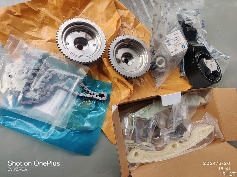

这几天总是出现很多个故障嘛,之前仲以为是搞好的。想不到开开要出现了。去修理店一检查,出现了很多问题!

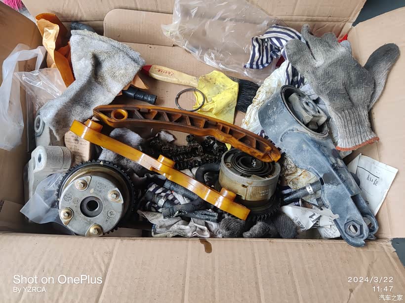

这么多东西要换
正时链条一套
进气链轮
排气链轮
发动机后机脚胶
发动机后脚固定支架

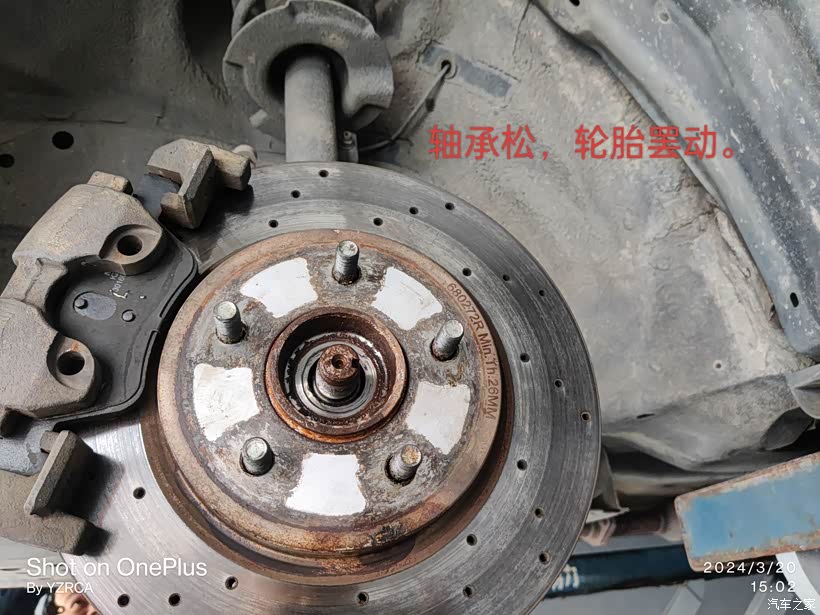

左前轮轴承
左后轮轴承
可变电磁阀胶圈
齿轮轴承传感器胶圈
12升波箱油
轴承左右摇摆

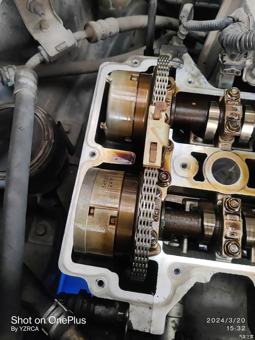

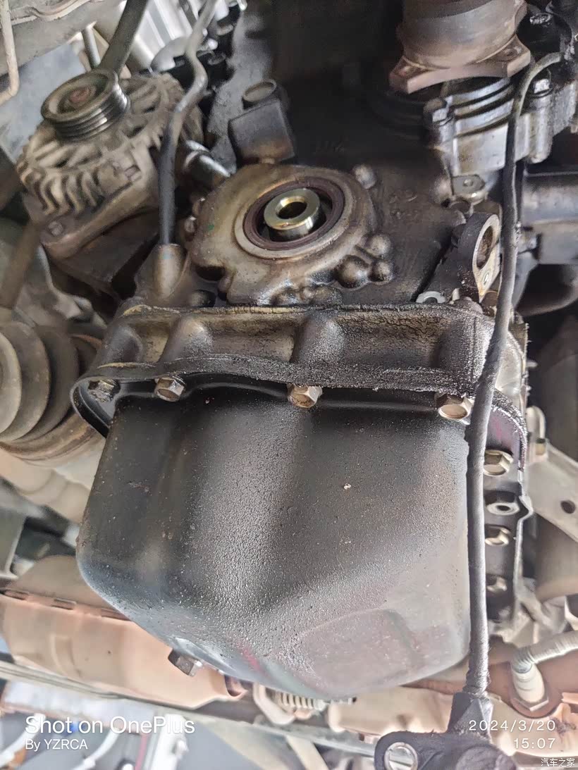

拆正时链条盒,这个有点难拆,搞了差不多一天
正时链条偏长,发动机嗖嗖响

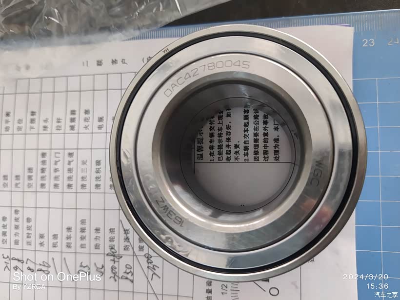

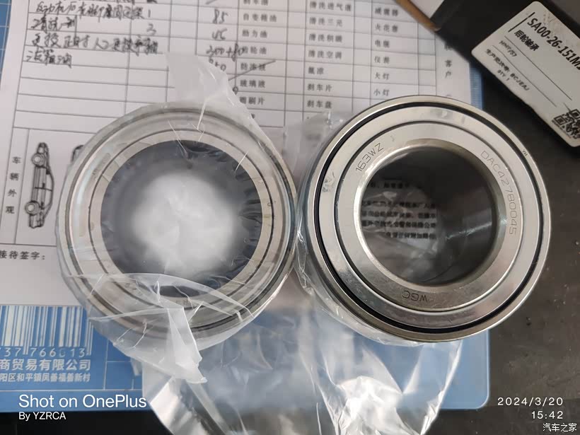

左前轮轴承
换上全新嘅,正时链条及进气轮排气轮
左前后轮轴承
换下一大堆。希望这次可以用到报废啦

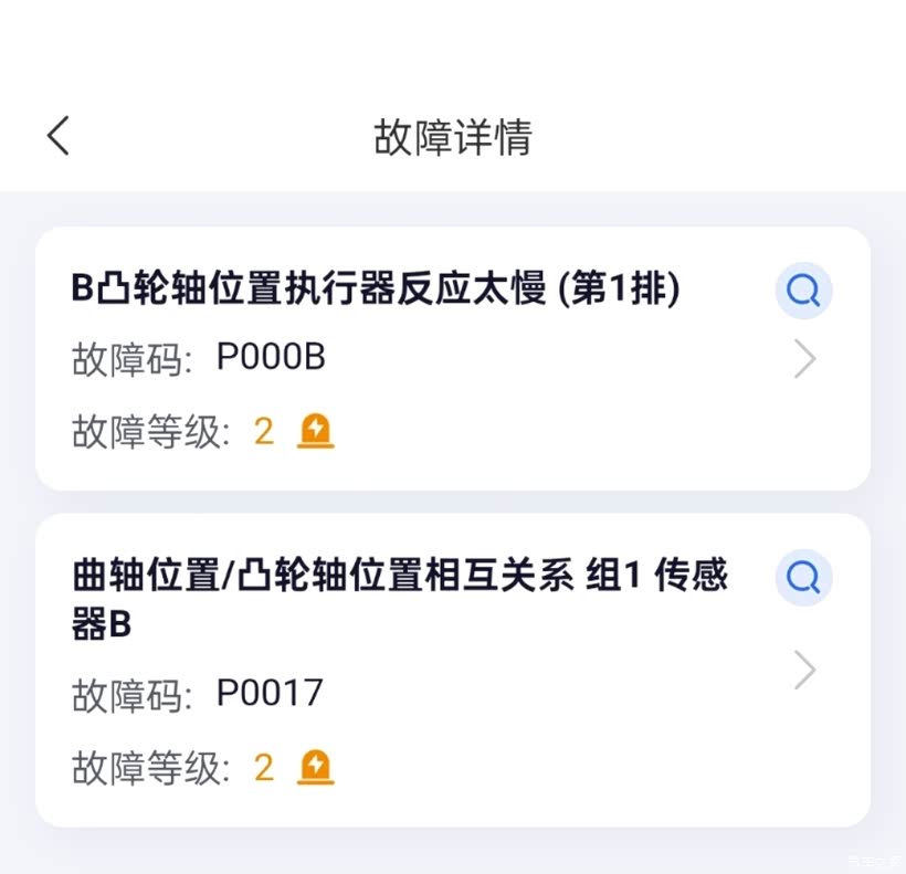

故障灯引起
P000B故障码
P0017故障码
呢次修车系因为有时候早上启动嘅时候台速唔稳定,仲有着车之后3秒钟就自动熄火,等红绿灯嗰时候,D档或者M档方向盘震动,等红灯嘅时候启动加油到3000转前发动机异响,行高速的时候左前轮摆动。感觉油耗有所增加,清洗咗节气门,换咗波箱油,上一次换98000km,依家行到18万差唔多要换咗佢啦。又做咗四轮定位。逼于无奈在修理。修修,再多一两年换车😂😂😂!这样搞搞,又花咗2300元。以后再也不花钱在部车上边啦。只要开得喐。都唔想理佢,除非影响安全。🌚
