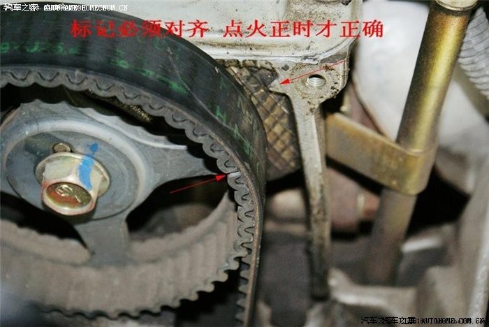

yqw511 2010-5-11 17:07:46 发表在 主楼
1. 正时点火角度
大家更换正时皮带的时候一定要重新调整点火角度为怠速状态下9°~12°之间变化为正常状态,低于这样值说明点火角度滞后,那么带来的直接影响就是油耗高,如果偏离角度很大,会出现敲缸水温升高的情况.
题外话:正时皮带大家购买的时候一定要非常小心,千万不要贪便宜,请购买正品,比较柔软的正时皮带.
涨紧轮,我新买的使用不到3000KM就已经开始晃动间隙大,所以必须选用正厂合格品.
2.进气压力(海拔高度为0m 时3.7~4.3V)
怠速状态下进气压力需小于30Kpa以下才为正常,如果出现进气压力增大,那么说明进气传感器脏污或损坏需要拆卸出来擦拭下 ,不可使用化油器清洗剂进行清洗 .
进气压力传感器有问题,使MAP不能感测...
