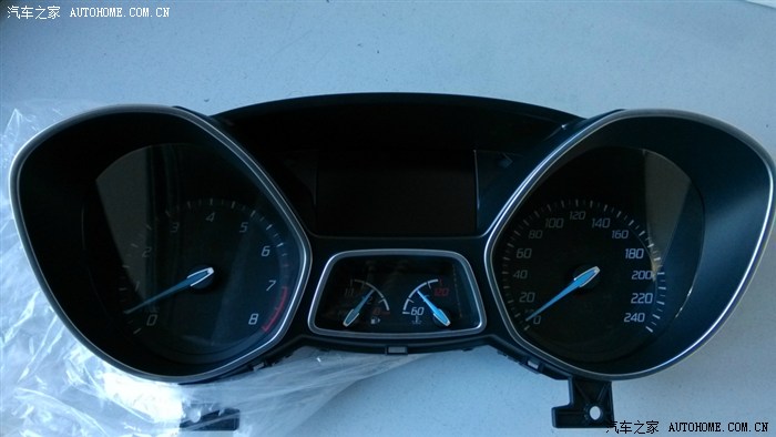

顺丰太给力了,重庆到哈尔滨,2天就到。迫不及待的把包裹拿上来,包装挺严实的,没有破损。
心情激动,忘记拍下开箱照了,直接上仪表吧。

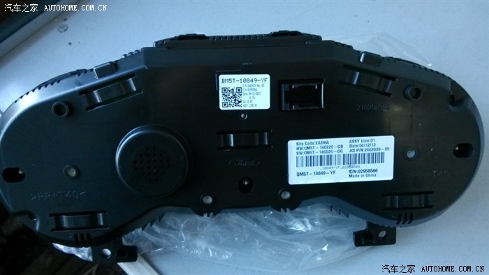

区分翼虎和新福仪表的办法,相信大家已经很熟悉了,就是仪表背后的卡扣,还有标签粘贴的位置,另外还有一点,翼虎的仪表从背面看,外圈是白色的塑料,而新福的是全黑的。TAOBAO上有很多翼虎仪表的图片,大家可以对比一下。

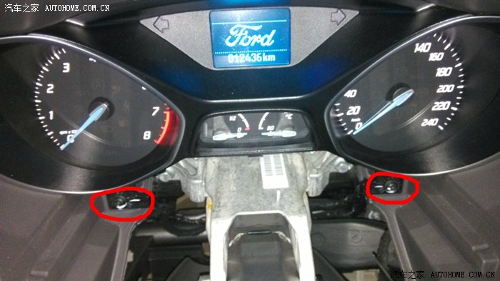

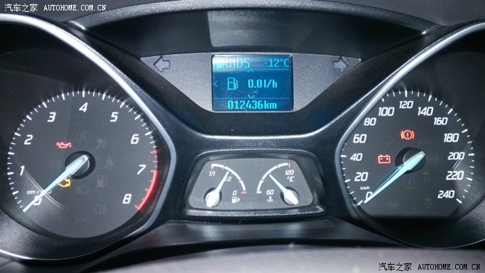

纪念一下我的小蓝屏吧,12436km,准备和你说byebye了~

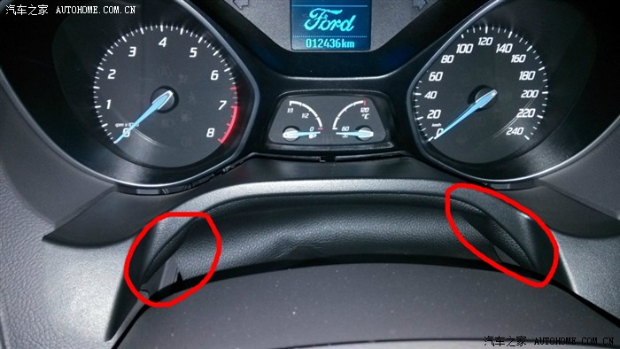

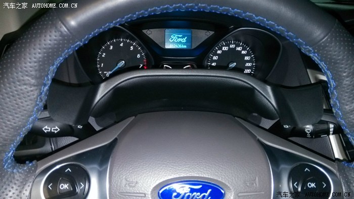

开拆!先调整方向盘,向腿部和驾驶员方向调整至最大,尽量给仪表处留出最大的空间。之后会看到仪表下面的护板,有两个凸起,用手摸可以摸到两个能按动的卡扣,如下图位置。

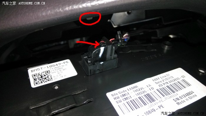

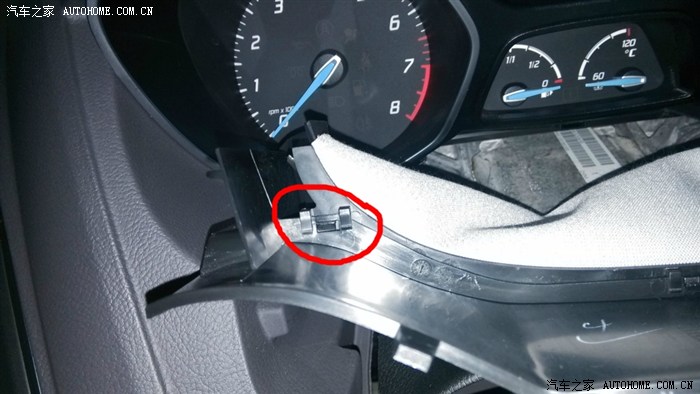

按住这两个卡扣,向驾驶员方向拽这个护板,用力柔和一点,不要把卡扣弄碎。很容易就拆下来了。下图是把护板拆开之后反过来的样子,标识的位置,看到了吧,就是那两个从正面看到的凸起。
护板上的卡扣,一共三个,左右和中间,中间的比较小,主要是左右两个卡扣受力。
护板按下图位置,刚好可以架在转向开关和雨刷开关上。

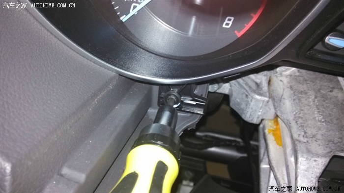

之后就可以看到仪表下面两颗螺丝了。

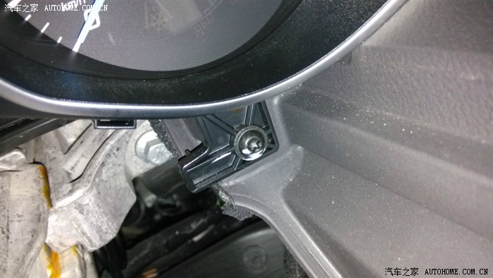

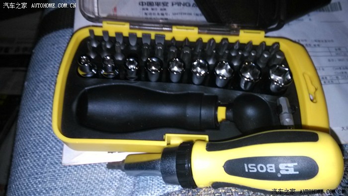

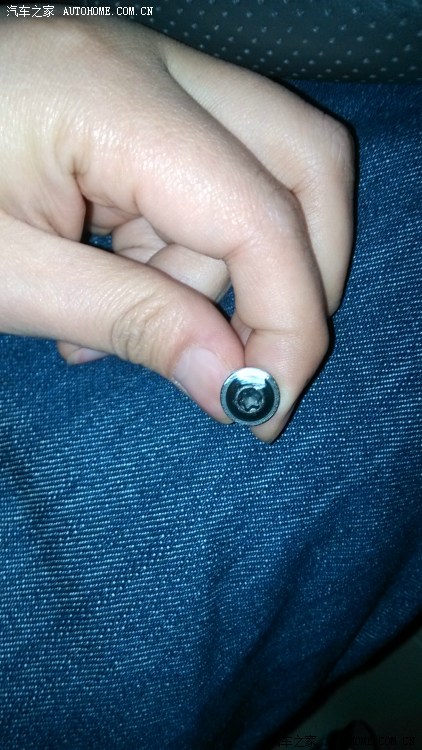

这个不是内六角螺丝,内六角扳手可是不好用啊,这因该是T20螺丝吧,汽车上好多地方都用这种螺丝,专业工具上场~

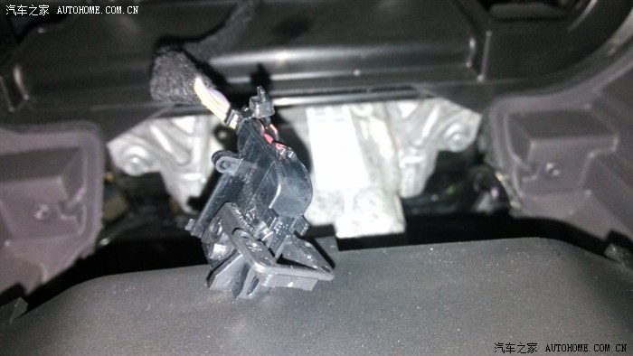

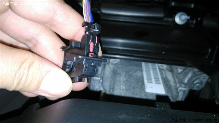

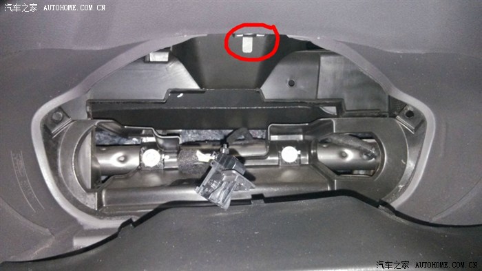

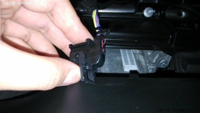

拆掉两颗螺丝,仪表就能拿下来了。往外拿仪表的时候,能听到“咔”、“咔”的声音,不要怕,不是卡扣碎了,而是仪表上面的操作台上有个金属的卡簧,和仪表卡扣脱离时候发出的声音,卡簧位置在下图圆圈处。仪表拿出来之后就能看到仪表后面的插头了,这个插头设计的挺有意思,下图箭头指向处有一个很小的卡扣,卡住立起来的那个卡子,用指甲向下按那个卡扣,卡子就可以拿起来了,向外拔插头,卡子自然就会反过来,插头就和仪表脱离开了。

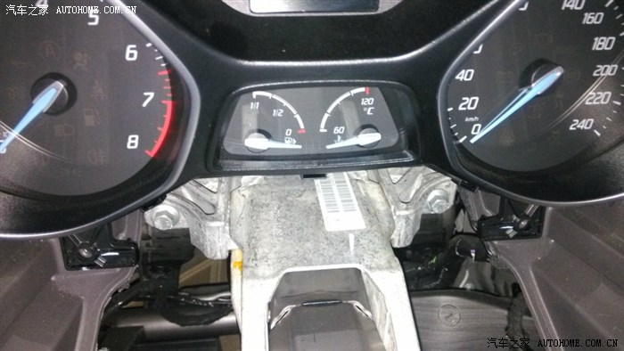

仪表拿出来的样子,一个洞,很难看吧……看到标识的那个位置了吗,就是前面说的金属的卡簧,卡住仪表的。

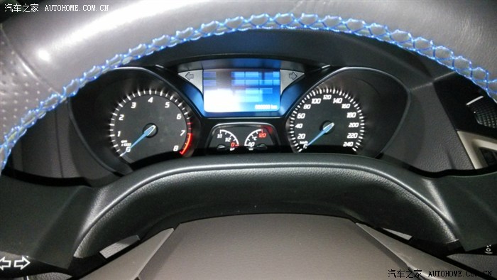

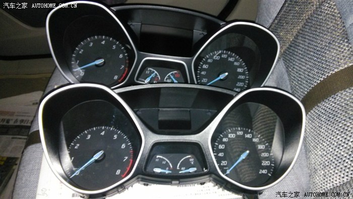

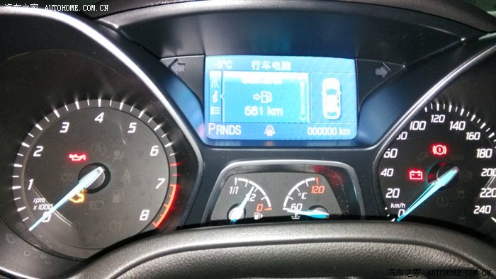

两个仪表并排亮个像吧!其实我还是比较喜欢原来仪表的指针刻度,字体小,看起来感觉很精致。不过据说13年10月份之后生产的仪表,都是现在这种大字体了,而且液晶显示也有升级。

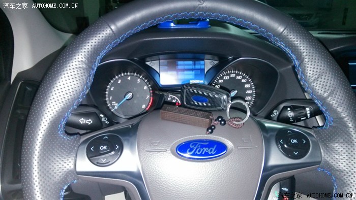

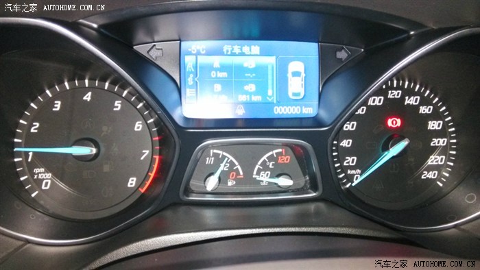

把高配仪表换上去,先不要完全推到里面去,插上插头之后,打开钥匙门,通电试试仪表的各个功能,按住方向盘左侧OK键仪表自检,确认没问题了,就可以把仪表恢复原位了。
把护板扣回去,打火启动发动机,一切正常。
换过高配仪表,瞬间感觉像诺基亚1110换了iphone一样了,哈哈!
