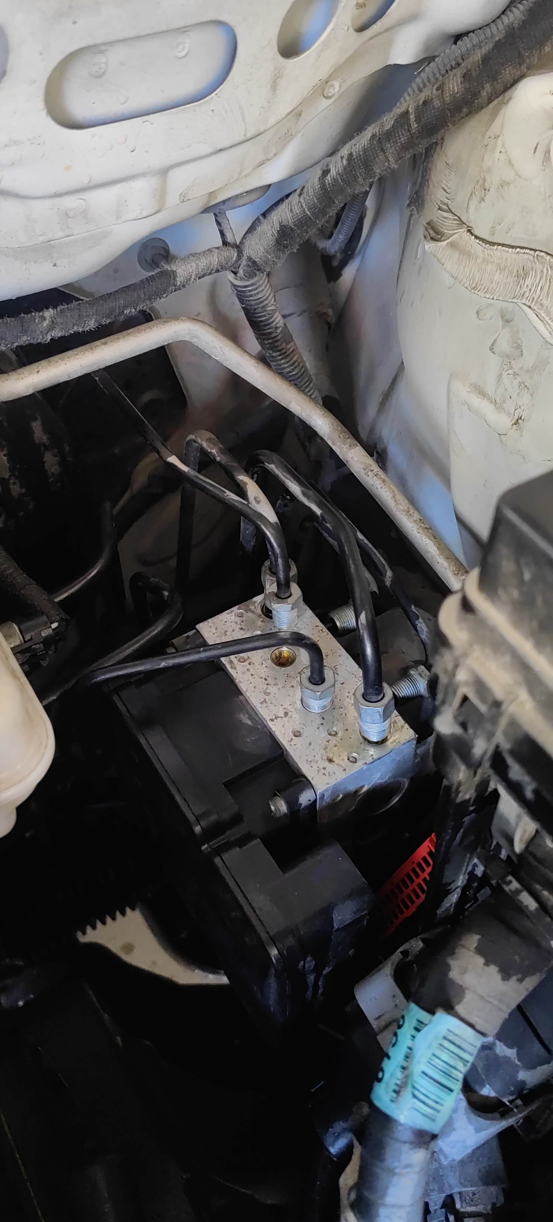

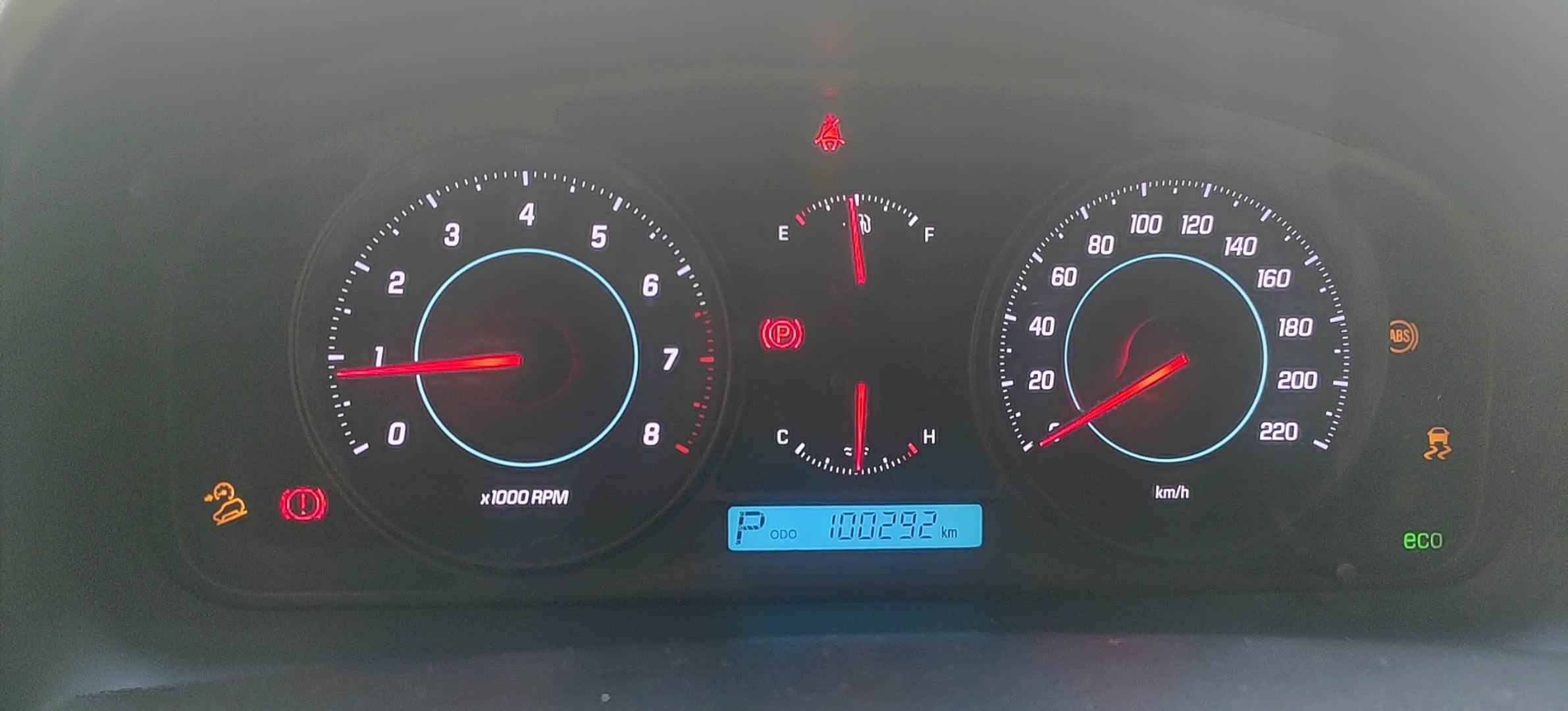

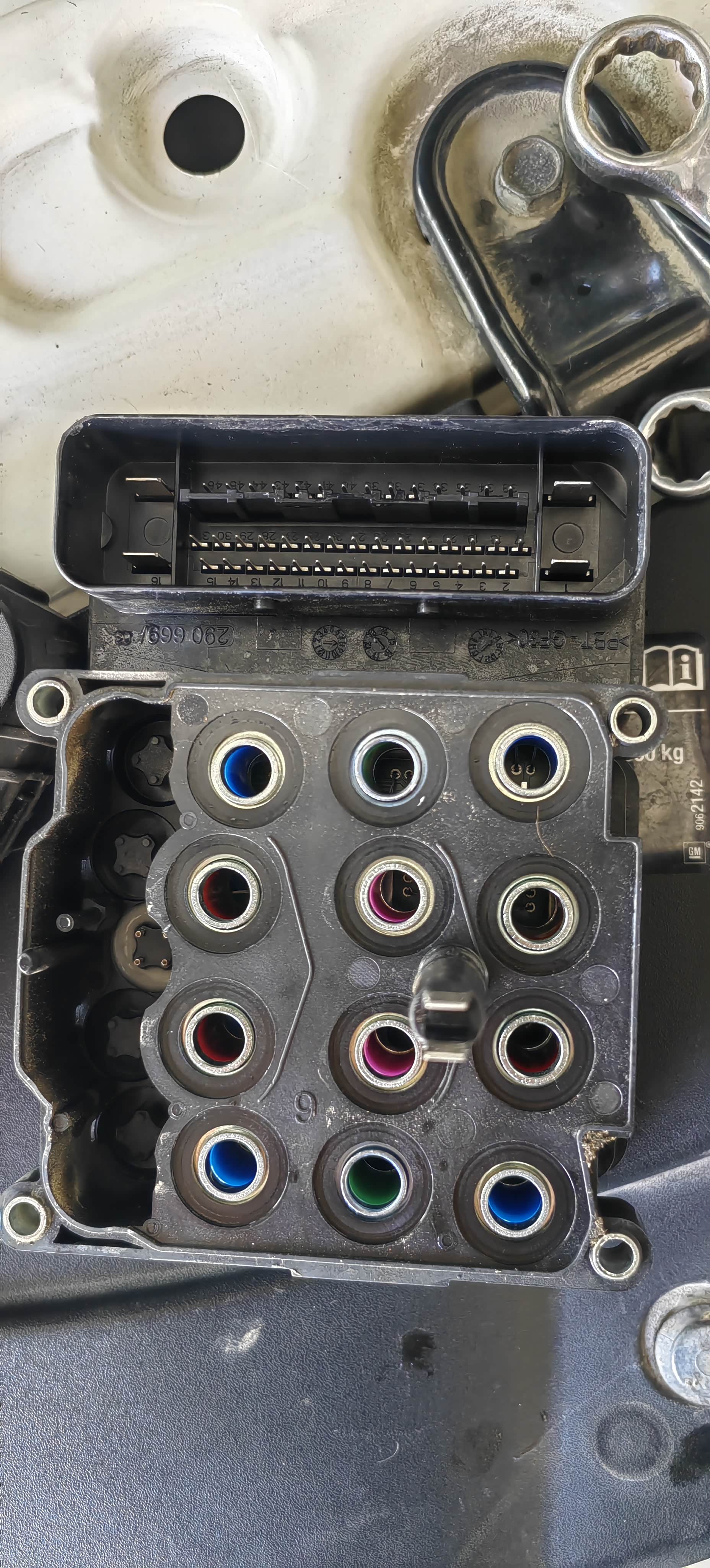

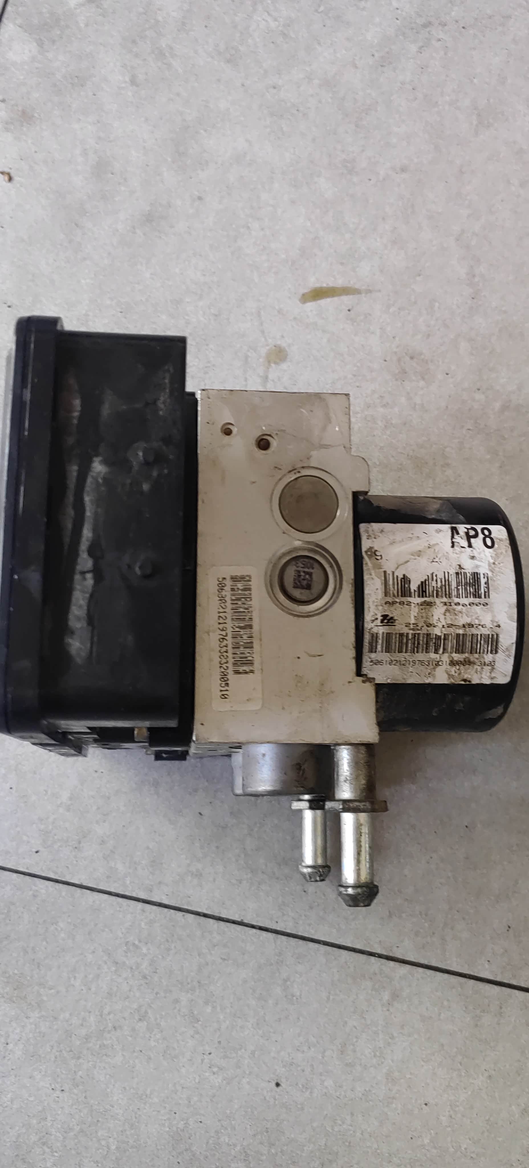

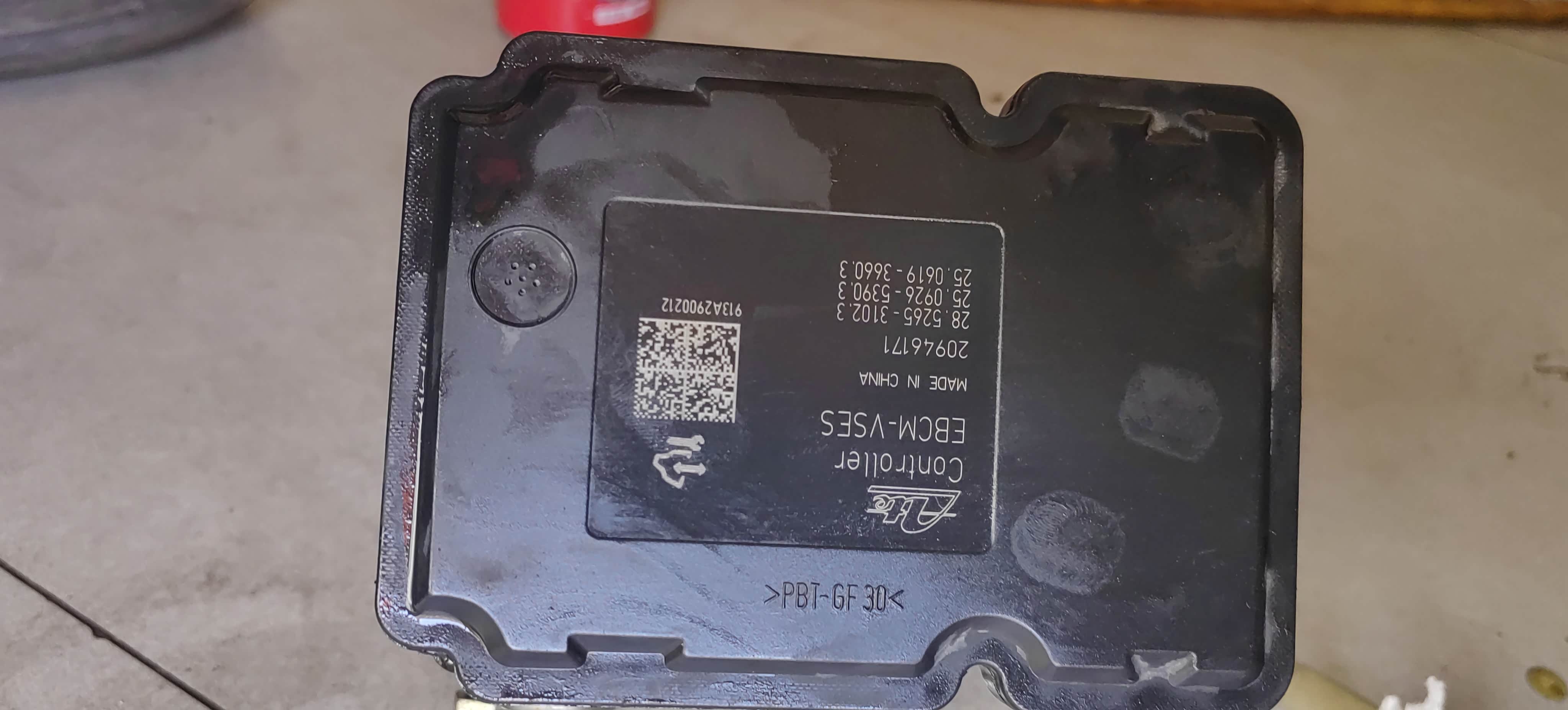

国庆出游途中突然四个故障灯同时亮,但开车和刹车不受影响,目前是10万公里多点。回家后找了几家店判断问题,收费各异。等国庆后再去解决,电脑检测是c0550故障码,ABS泵出了问题,换全新要6000元,十年的老科帕奇也卖不了多少钱,算了。二手的又怕靠不住,有家店里收3000元ahl_大哭,这家维修店给的价是1800元换芯片,开工!四天后提车,故障灯消失,abs泵体也要上胶的痕迹,要拆四防剂壶和泵体几根油管,说简单也简单。废话不多说,上图
