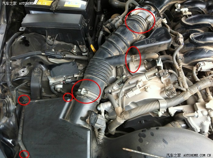

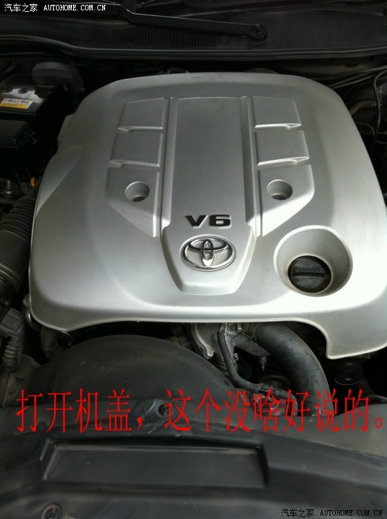

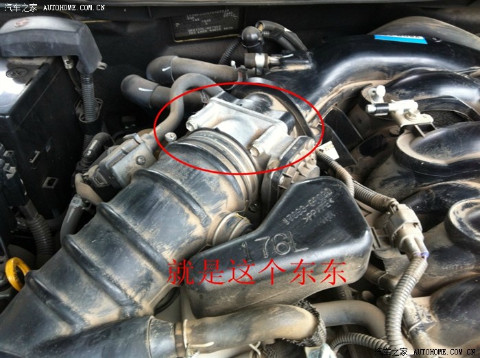

先把空滤的那几个卡扣拨开,换过空滤的同学肯定知道,然后把大圈圈里面的螺丝拧出。
这就是今天主角,本来想整个节气门卸下来洗的,可是红圈里面跟后面2根管的卡扣实在很紧很紧,怎么弄也弄不下来,费了好大的功夫,都有暴力的冲动啊,也是今天唯一的遗憾啊,有经验的同学传授下。整个拆下来会洗的更加干净些。

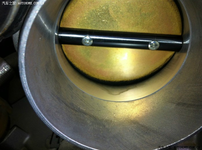

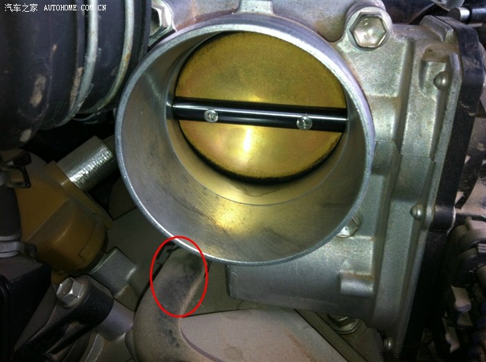

近照,节气门关闭的时候,忙着找砖头全开的时候忘记拍了,节气门外面光亮里面就都是积碳了哈哈,别手贱去捅节气门。

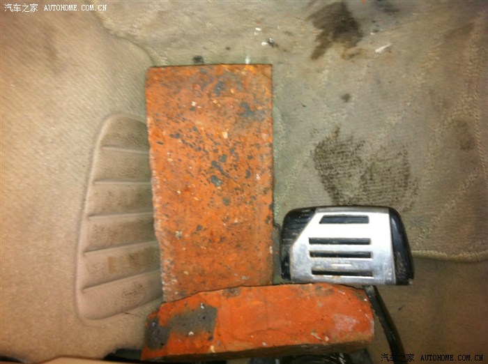

接下来接通电源,不要发动,有2个人最好,就一个人的话找快砖头把油门压到底就好了,这个时候节气门就全开了,

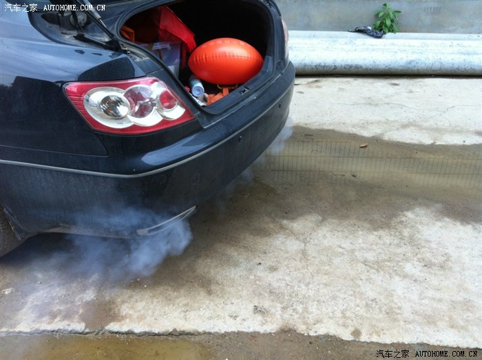

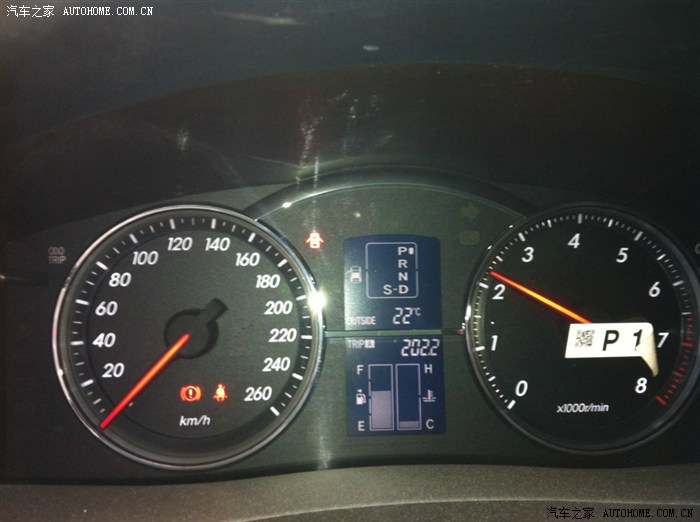

转速那个高啊
后面尾气狂冒白烟,恶臭啊,绝对熏的死人啊,几分钟后就会没有的,
最后进入收尾工作,初始化是必须滴,不然转速会很高,(不想初始化的也可以,开几天就会低下来的,不过都做到这个份上了还是初始化下)

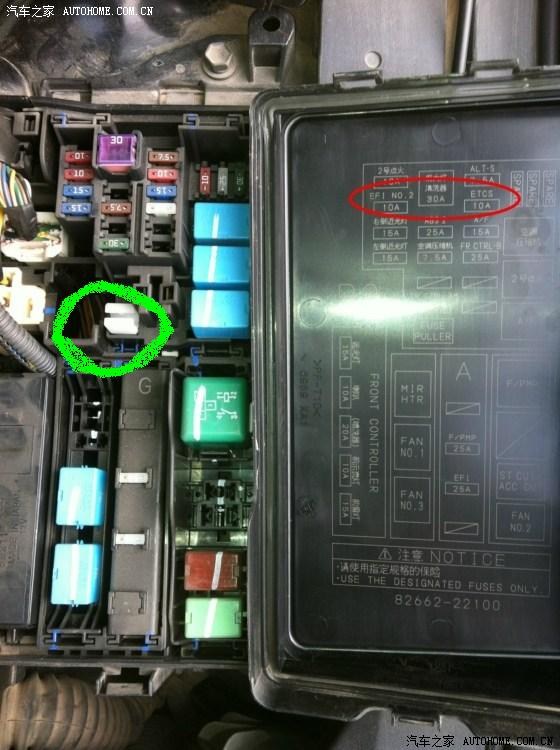

掀开保险盒,找到efi etcs2个保险丝,(不清楚不同款锐志保险丝是否同个位置,反正自己对着保险盒后面的标示找到相应的保险丝,)拔掉后再装上,(这个没试过)或者直接把电瓶负级直接拔掉,不过这样要重新设置玻璃升降时间等设置,这个自己百度去,很简单,网上很多,就不多讲了。
又或者直接开到4s店让他们初始化下,至于收不收钱不太清楚。
我是没指甲,那保险丝扣不出来,钳子又不知道丢哪里了,一时找不到,
就图方便直接卸掉电池负级,

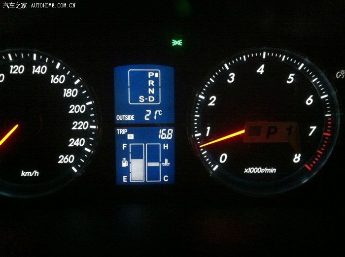

最后开出去试车,个人感觉加速平顺了许多,或许电脑还没记录行车习惯,又或许不是很脏的原因,没有之前洗的福克斯效果来的明显,油门比原来灵敏是真,至于油耗还不清楚,要等过段时间才知道,不过怠速确实低。
