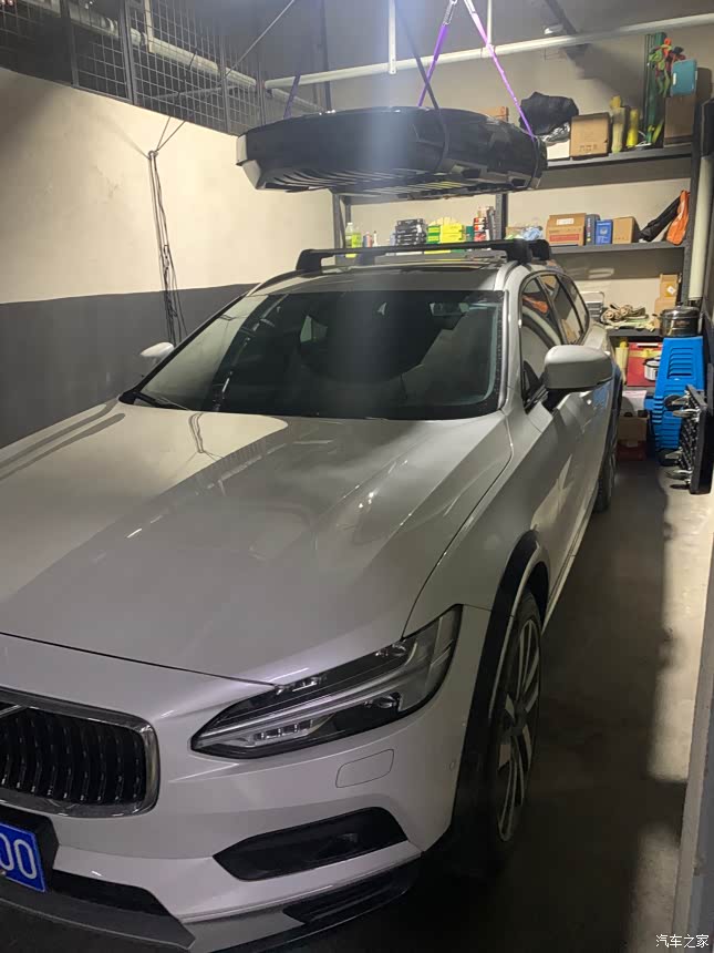

车库地方有限,不过不影响

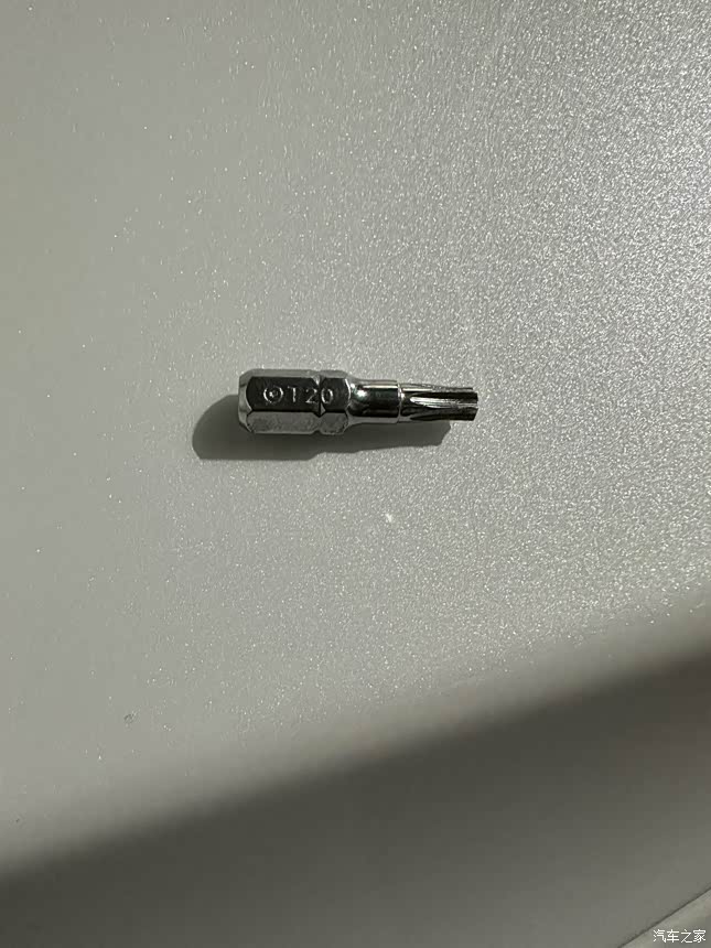

换这两个滤芯只需要准备工具就是一个T20螺丝刀就可以!

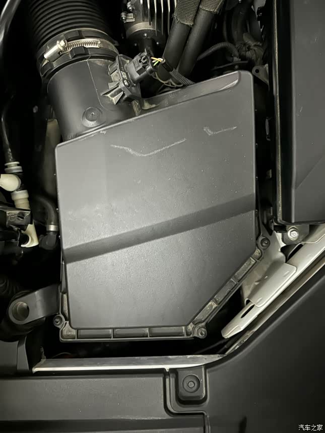

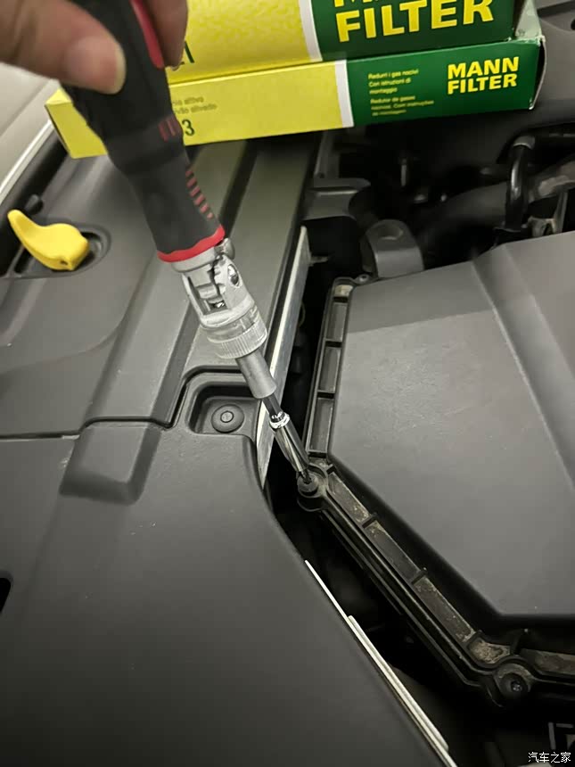

先来换空气滤芯,在驾驶室内把引擎盖打开,找到空气滤芯的盒子

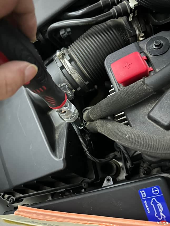

就是这个小方盒子,用螺丝刀拧下周围的六颗螺丝。
螺丝不用全部拧出来,拧到一半就会发现螺丝很松就可以了。

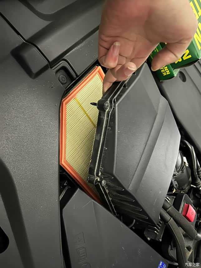

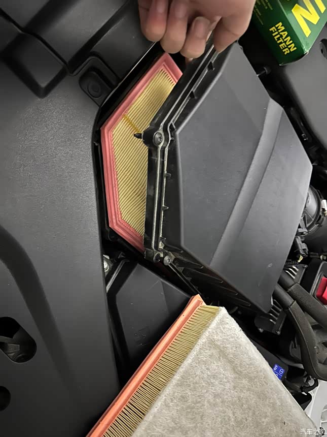

盖子掀开把旧滤芯取出。

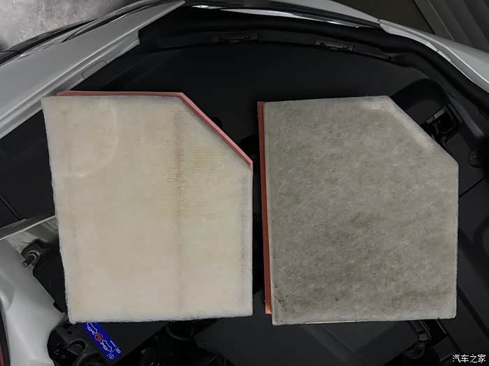

新旧对比一下,官方建议三万公里更换,我这才一万公里就这么脏了,东北的环境堪忧啊。果断换掉吧!
安装新滤芯之后把盖子盖上拧紧螺丝,这就完事儿了!

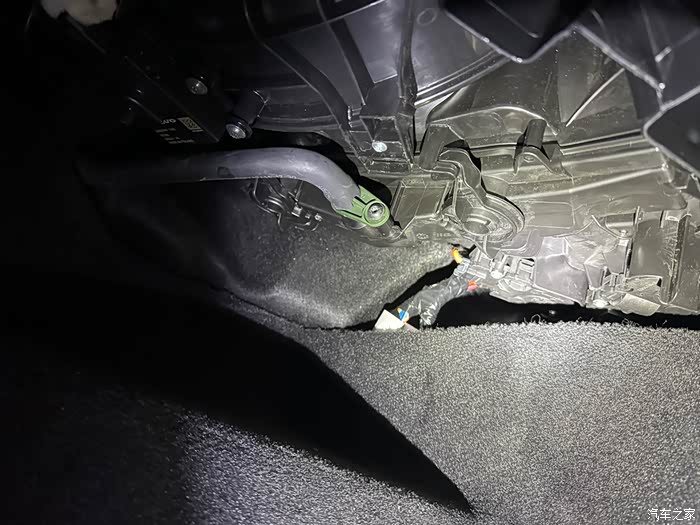

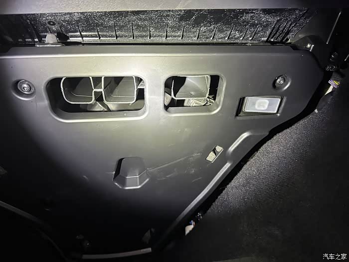

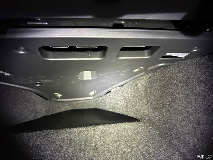

空调滤芯稍微费点劲,因为地方太小不好施展,首先趴在副驾驶找到底下盖板的左右两颗螺丝,同样是T20螺丝刀拧下来

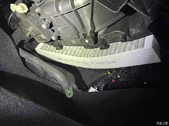

盖板稍稍用力往下一拽就下来了,盖板查下后就会看到空调滤芯的底壳了

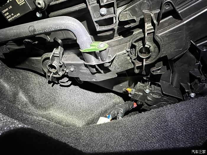

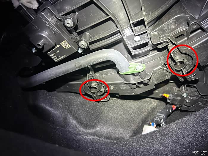

把红圈中的两个卡扣向右拧开

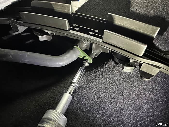

拧开之后就可以把下盖拿下来了,为了方便更换可以把空调管拆下来,同样的T20,把固定空调管的螺丝拧下来。

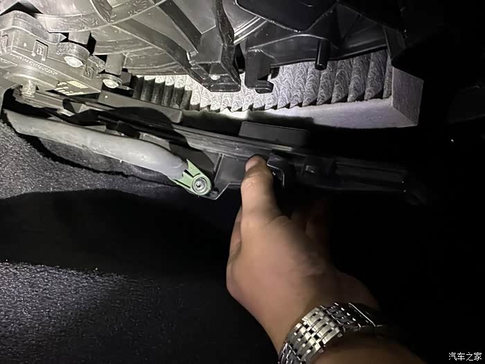

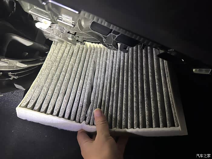

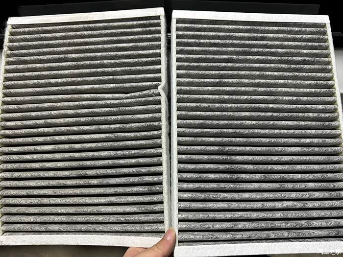

把旧滤芯拆下,使劲往出拽就行了!

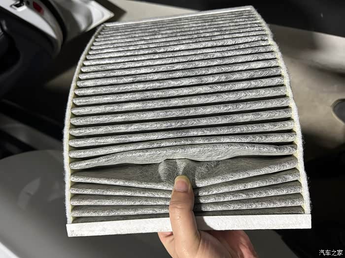

新旧对比一下,感觉还可以,但里面比较脏,有一些小虫子

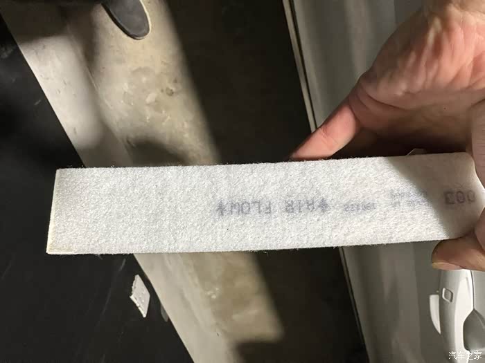

换新的滤芯记得看一下反正,air flow箭头方向就是朝空气走向。切记不要装反,那样就没有过滤效果了!

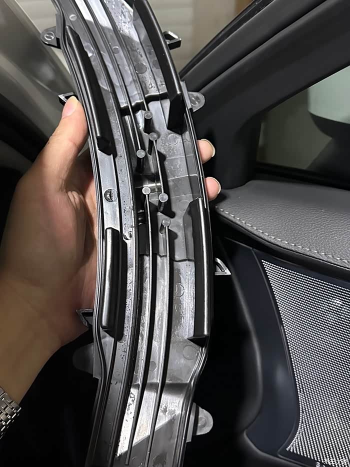

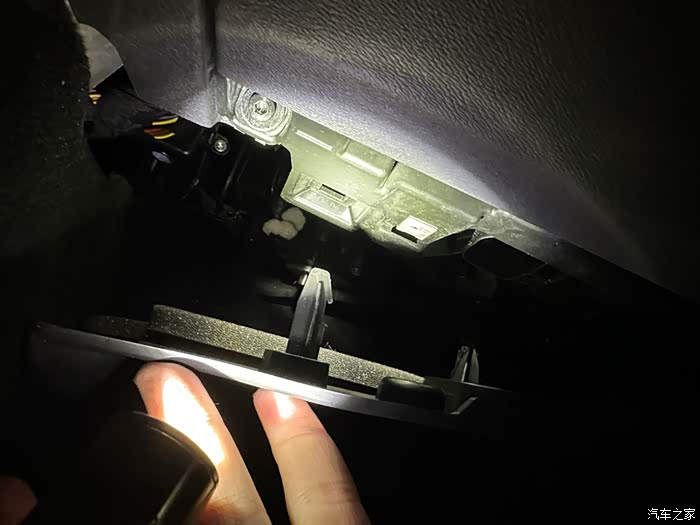

安装完毕可以把拆下来底盖板清理一下,擦干净之后装上空调管
滤芯盖板安装好之后把两个卡扣向左拧上,把下盖板原样装回拧紧螺丝后,换滤芯这个非常简单的操作就算是大功告成了!
