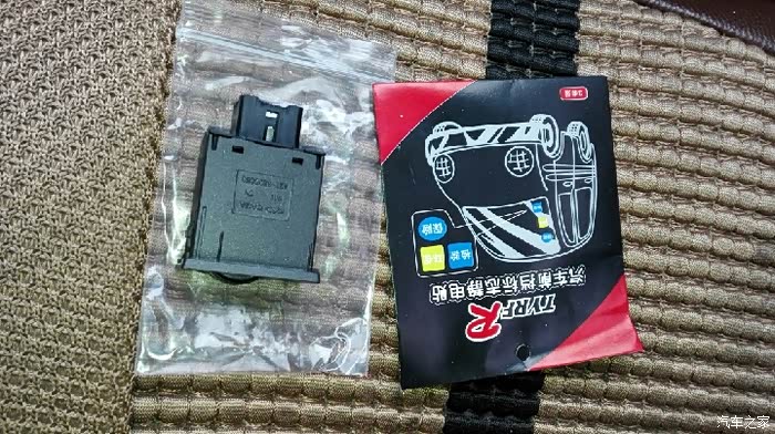

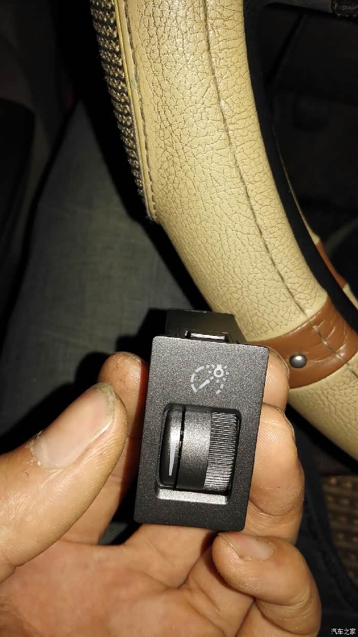

上次改了白色背景光后很炫酷,但发现了一个问题晚上驾驶汽车时仪表灯光太刺眼了无法调节这是光问题啊!也影响我安全驾驶汽车在某宝上找了好久才发现这款奇瑞A5的这款调节器最合适我的车,也好安装!直接下单三天新品就到了,做工很不错!质感很强。价格也才35块6。个人感觉很喜欢不多说了上图!
今早到的还送了帖低很不错!
我说的质感还不错吧!

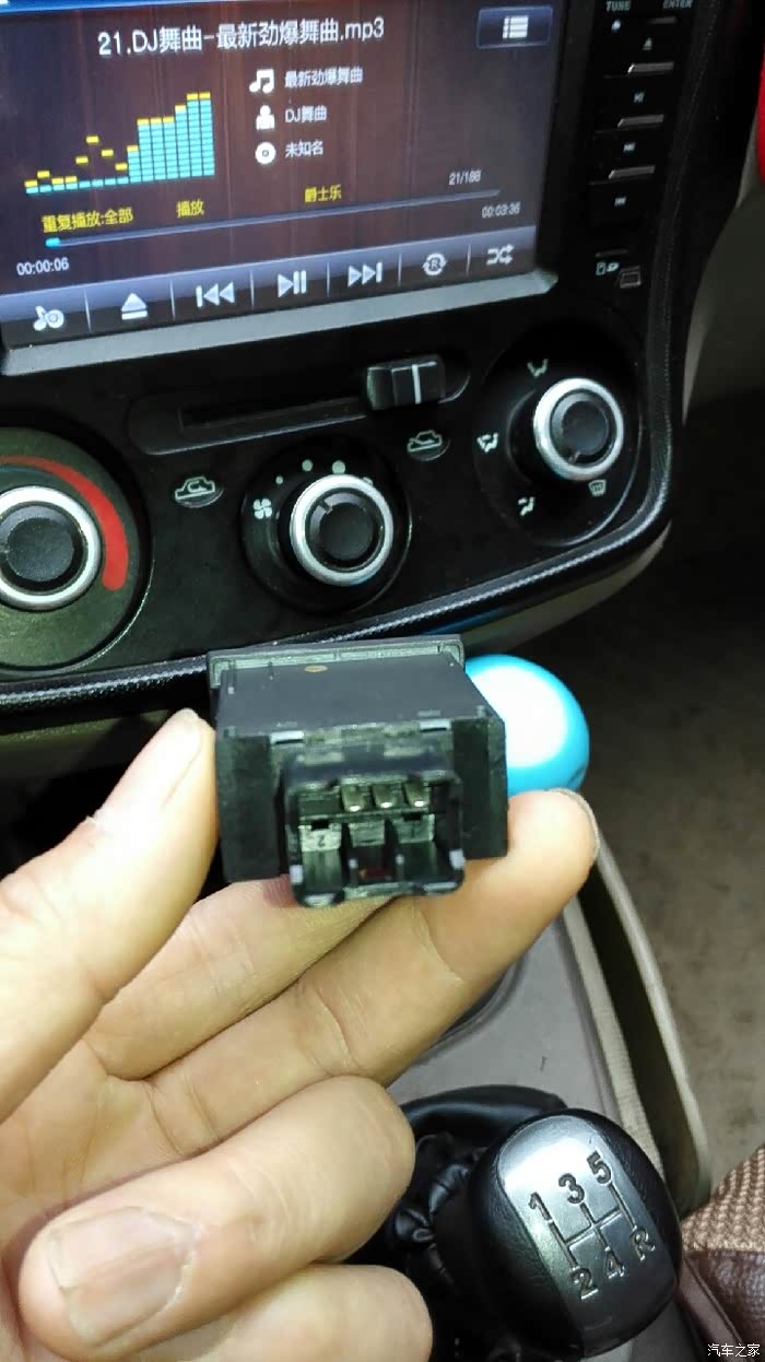

3根线的。
奇瑞专用品牌。
挺别致的。
质感很棒还带灯光的。
正在检测中。
通12伏电源检测。灯光正常。
已经检测出来了。

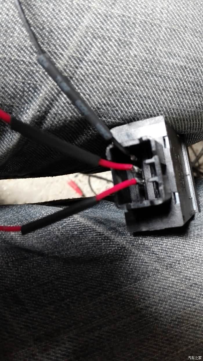

345号接囗,3号第一根地线,4号接第二根12伏电源输入,5号第三根线12伏电源输出

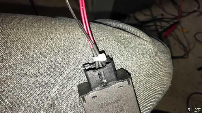

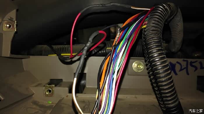

准备线材,只要红色的线和黑色的线。一根黑色接地线一根红色接了输入。没有其他的颜色也是准备另外一个红色接输出接好之后做个小记号。
准备,6根热收缩小套管。
焊接好之后套进去用打火机,热烤一下。
用小扎带扎一下防止松动。
3根线也来根,4个大的热收缩套管。
好难套进去啊!慢慢的一点点一点点一点点插进去的。
套了好久才到底,没有拍图了。

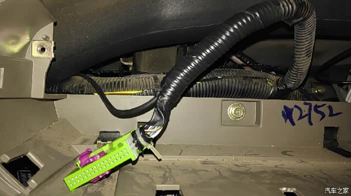

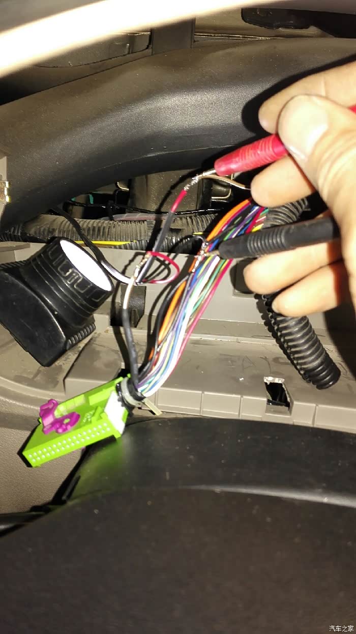

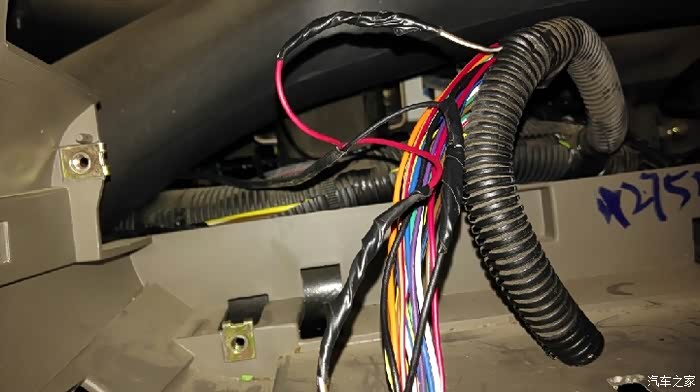

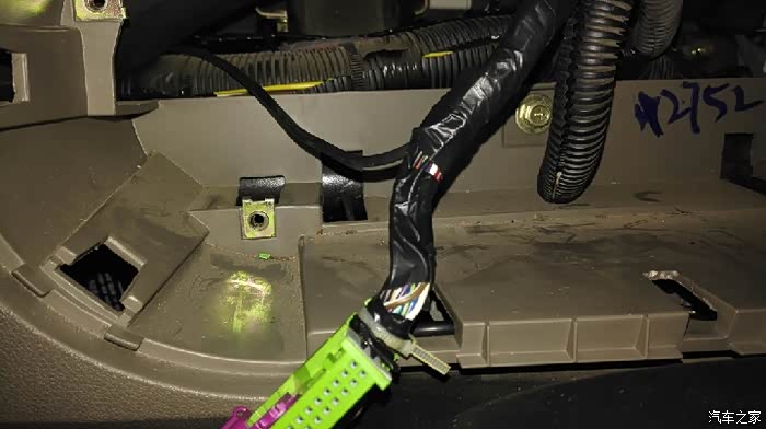

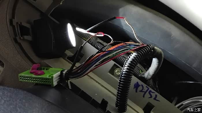

拆开仪表盘插头保护套。用万用表在小孔里面查找线路查找黑色的地线和中棕白色的,小灯线。
找到了,就这两个。
直接剪断临时接上去试一下。
试电正常。

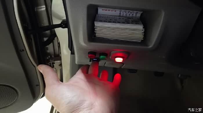

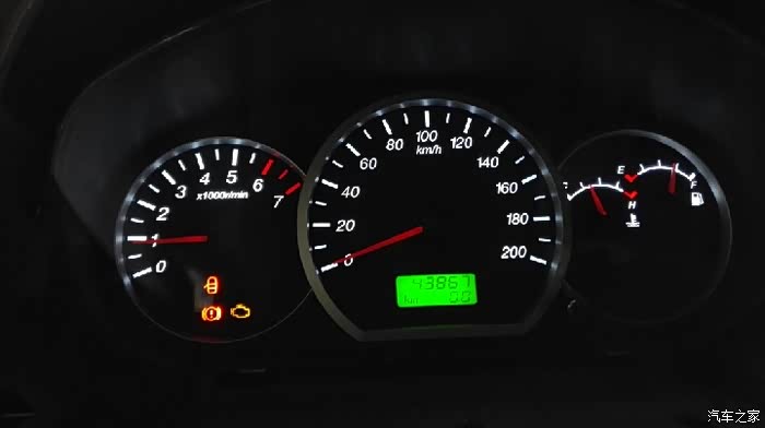

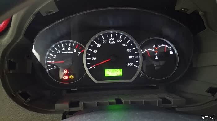

接上去就有小灯光了
看到了吧挺漂亮吧!低亮度,的状态。
中亮度的状态。
高亮度的状态。
中等亮度状态
高亮度状态。

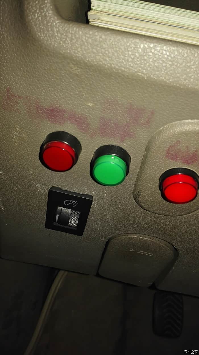

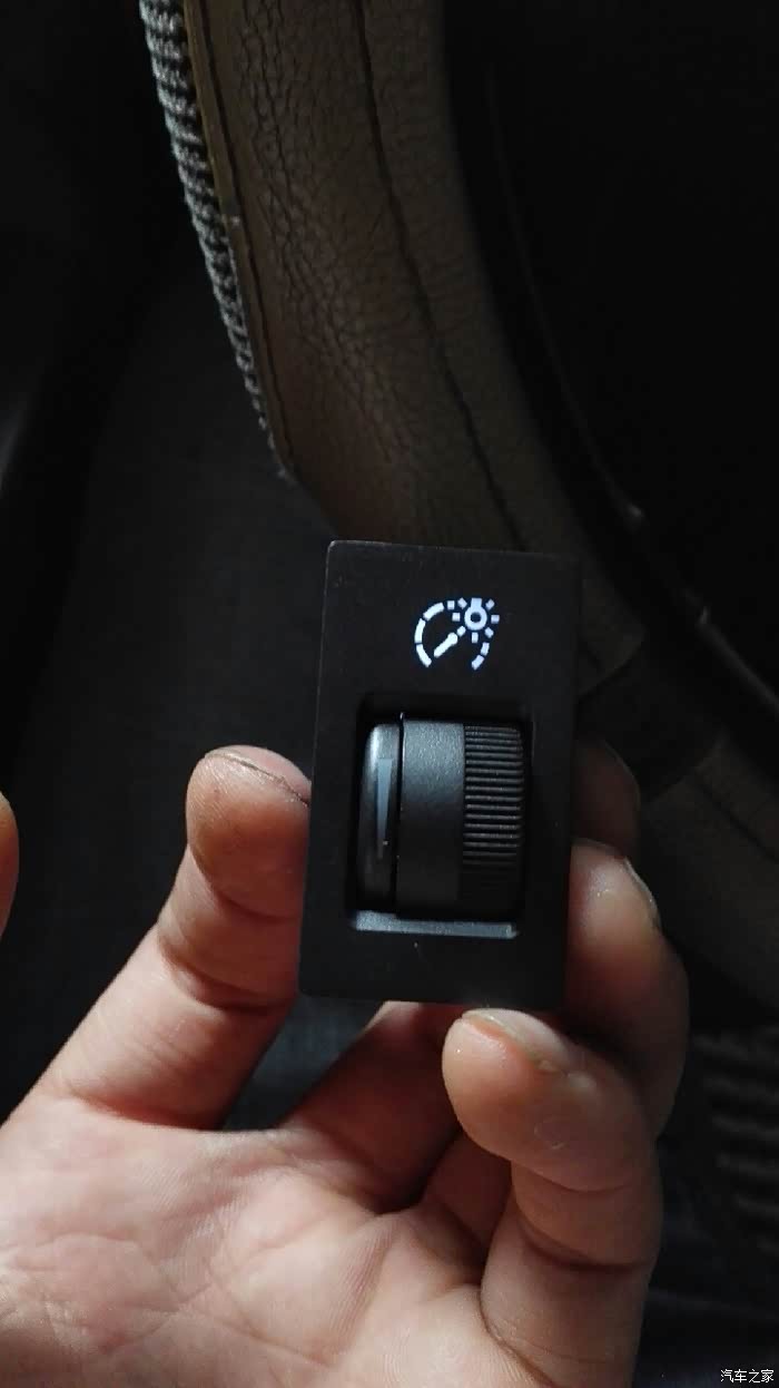

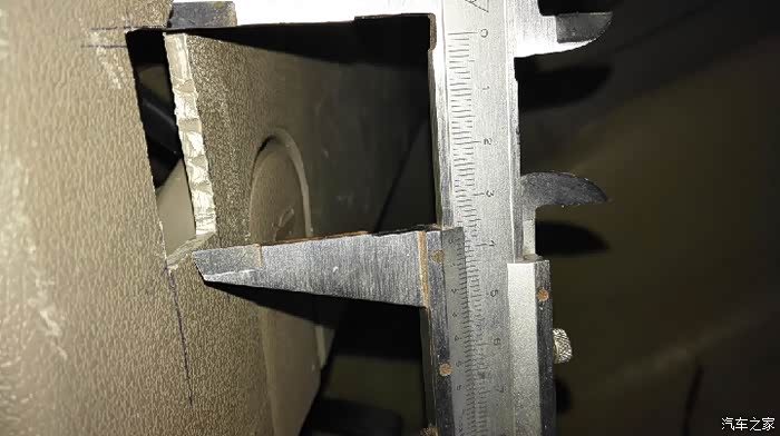

最低亮度状态。检测一切正常准备打孔。

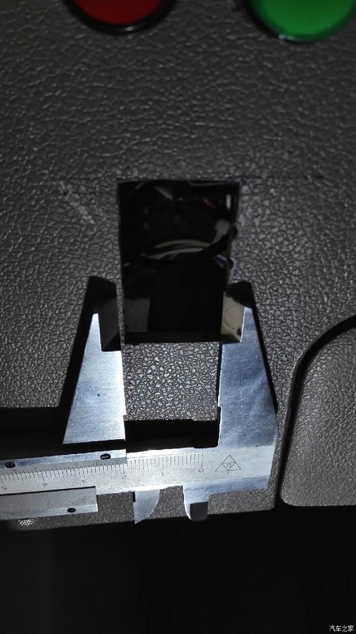

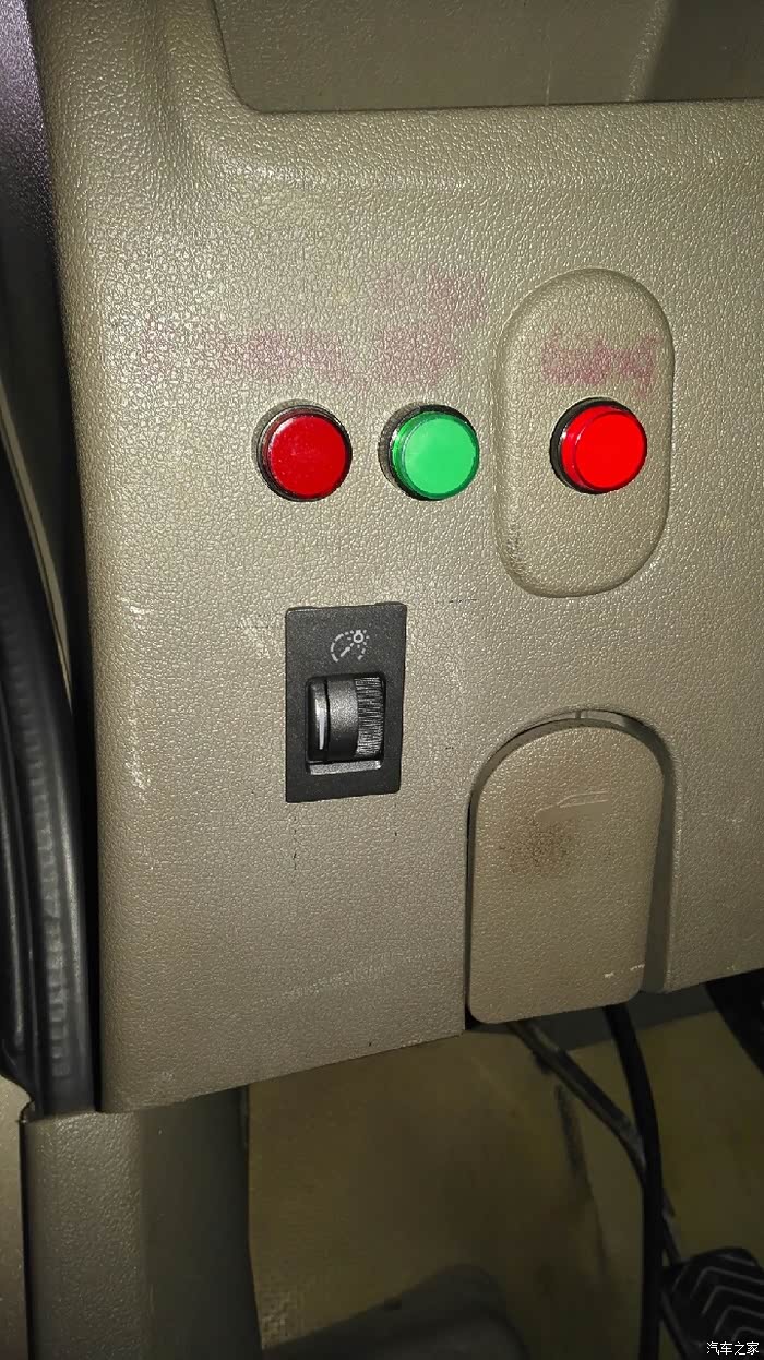

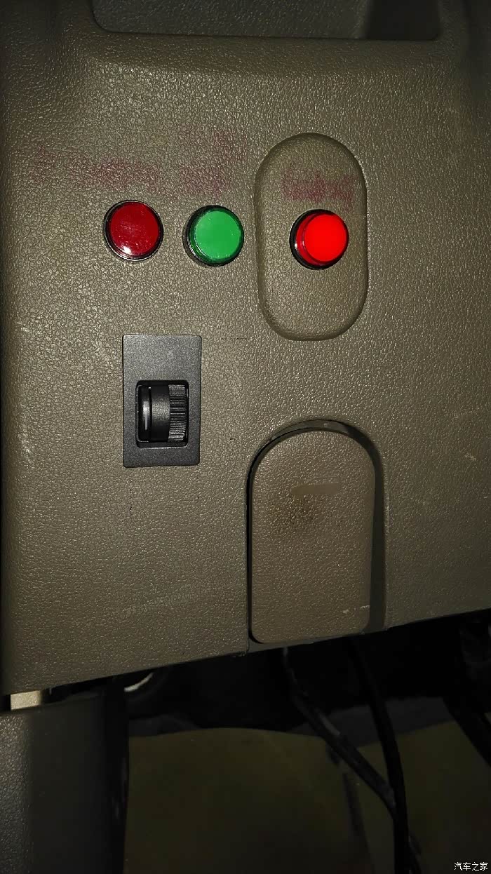

开口前先拍个图吧!
就准备开到开关按钮的下方。
先比划比划。
开得还算可以吧!
拿卡尺量一下。高度3.8宽度2.1。
刚好3.8。
开口高度。
很完美。
很漂亮位置也很合适。
线路焊接。
焊接完毕。
测量输入和输出的电压。

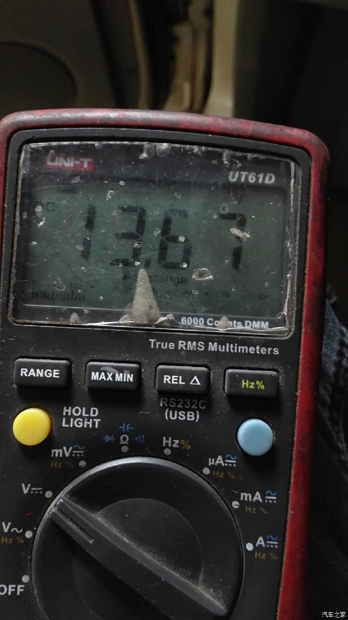

输入电压13.6伏。发车状态。
测量输出电压。

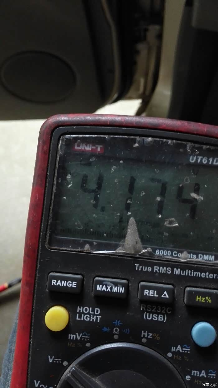

最低亮度4.17伏。
最高亮度11.87伏。
套上热收缩套管。
热收缩套管在上面用电胶布,包好。
全部烫好包好。
固定包扎定型。
固定包扎完毕。完美验收!

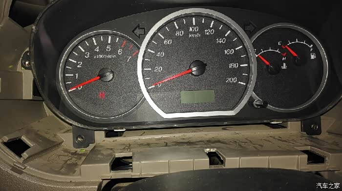

安装仪表。

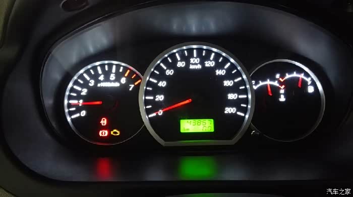

测试效果!棒棒滴。高亮状态

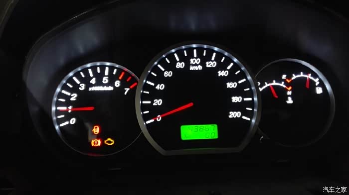

低亮度状态。
远视状态。

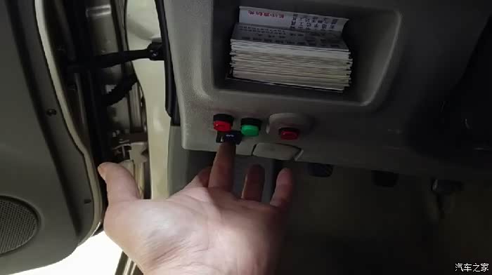

调节很顺手。
触感很不错。
一只手指轻轻滑动即可。
