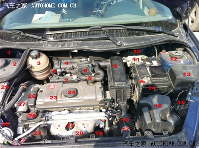

完全图解 标志206 标志207 雪铁龙C2 1.4 MT 清洗发动机进气道和进气岐管
天儿冷,发动机机故障灯好多天了,自己的车也知道没什么大的事儿,就一直跑着。今天周末,大太阳,好暖和,就干点活儿。纯粹一找乐子玩车的事儿。发上来和大家共享,算是个提纲挈领作用。至于清洗喷油嘴、节气门、火花塞、发动机空气滤清器就都是本作业的副业了,不一一赘述。
闲言少叙,老方法,上图上作业程序。
一、工具及用料准备:
1、8 mm 开口扳手或者梅花扳手,用于拆除岐管上进气量和温度传感器。
2、10mm T型长柄呆套筒,本次作业的许多螺丝需要用到它。
3、剪刀一把,用于剪切清洗用布料。
4、废牙刷一把,用于刷喷油嘴外部和岐管下端...
