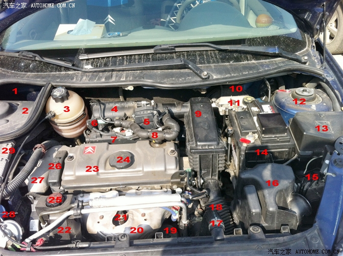

二、作业系统全景图:
序号说明:
1、外循环空气滤芯,又名:空调滤芯;
2、右减震器上支座;
3防冻止沸液膨胀壶,又名:防冻液副水壶;
4、发动机进气岐管;
5、电子节气门;
6、进气压力和温度传感器;
7、高压点火总成;
8、废气回吸管;
9、发动机空气滤清器;
10、真空泵;
11、制动液储罐及制动总泵;
12、左减震器上支座;
13、机舱保险丝盒;
14、蓄电池;
15ABS泵;
16、空气谐振箱;
17、冷却器进水管;
18、空气谐振箱和空气滤清器联系风管;
19、机油滤清器;
20、发动机排气岐管隔热板;
21、上氧传感器;
22、助力转向泵;
23、气门室罩;
24、机油加注口;
25、方向助力液加注口;
26、正时齿轮室罩(又名:时规罩);
27、发动机右上支架;
28、玻璃水加注口;
29ECU
