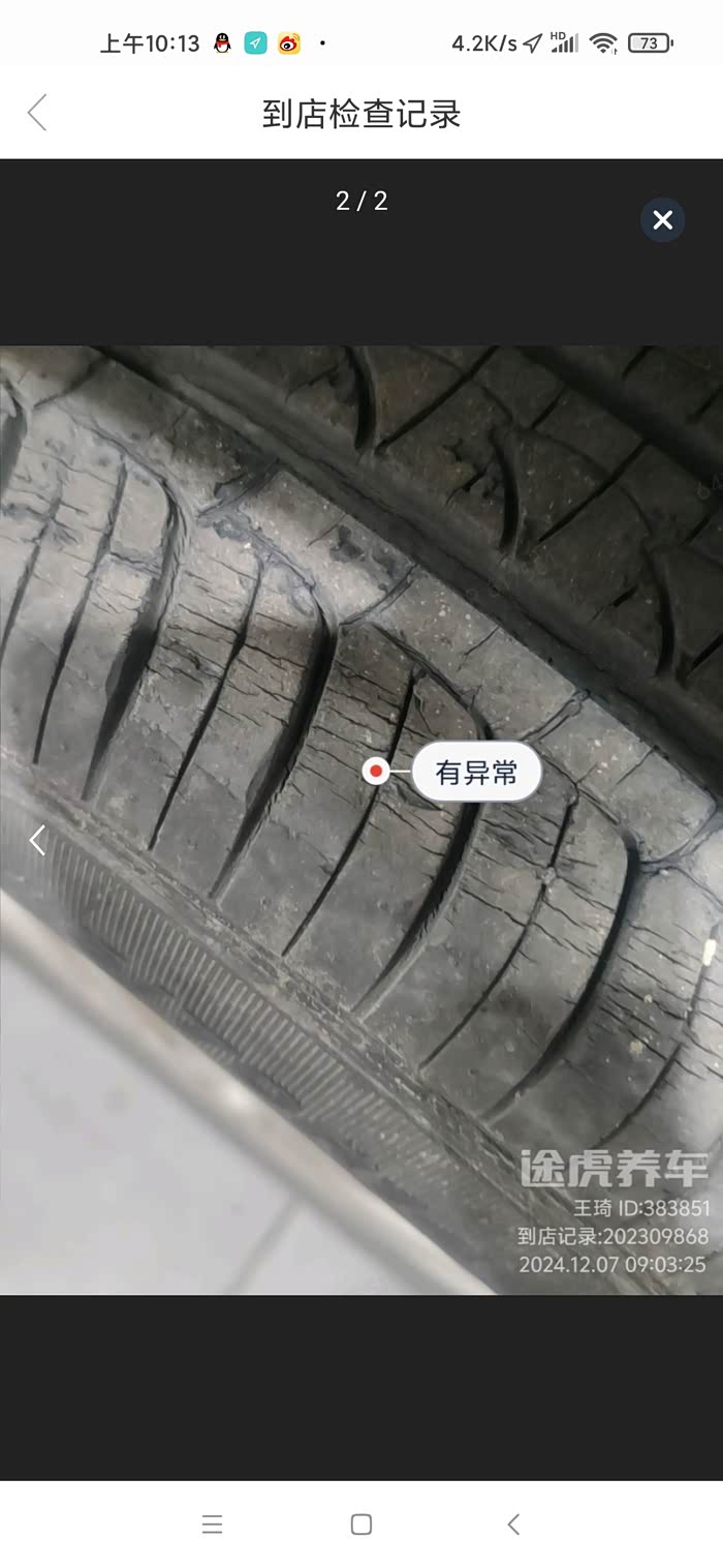

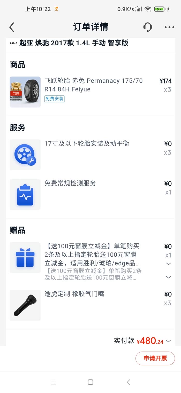

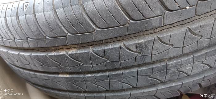

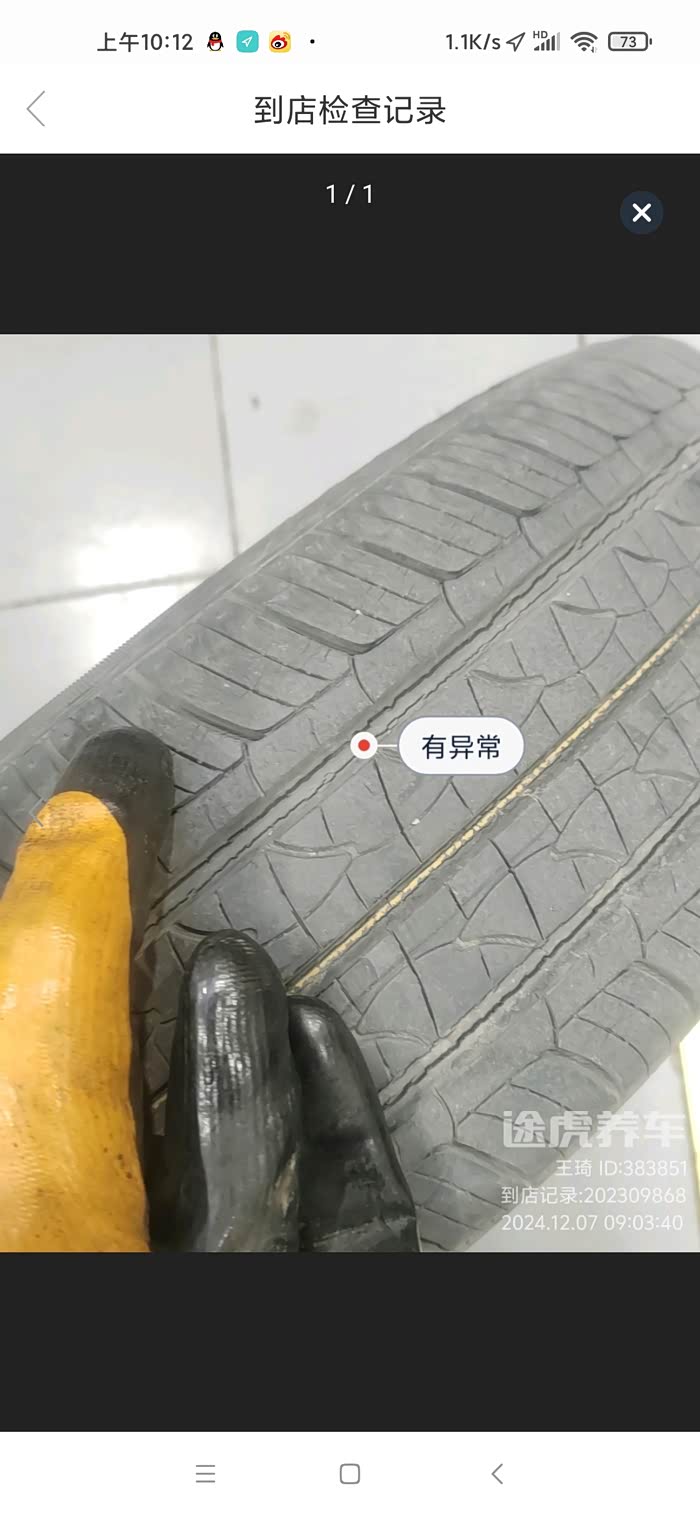

8万公里,怠速不稳,发动机抖动,排气管突突冒黑烟,油耗15-20升,1-2档加速断断续续。去兔🐯养车找问题,免费,检查了喷油嘴,火花塞,没问题,最后怀疑是前氧传感器问题。车开回去自己app下单,240块钱,配件到店后我开车去换,修车技师人都麻了,这车设计的前氧传感器的位置非常隐蔽,手伸进去拧套筒使不上力,最后把车用提升机举高,又忙活一个小时才把旧的前氧传感器拧下来。前氧传感器烧黑了,可能是油品不好和火花塞导致的,换新的后怠速稳了,发动机也不抖了。顺便换了3个轮胎,160一个。火花塞还是原车的,没换过,我平时加油都是民营加油站,不去中石油中石化,不知道到底是油品问题?还是火花塞问题?
