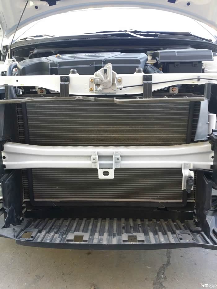

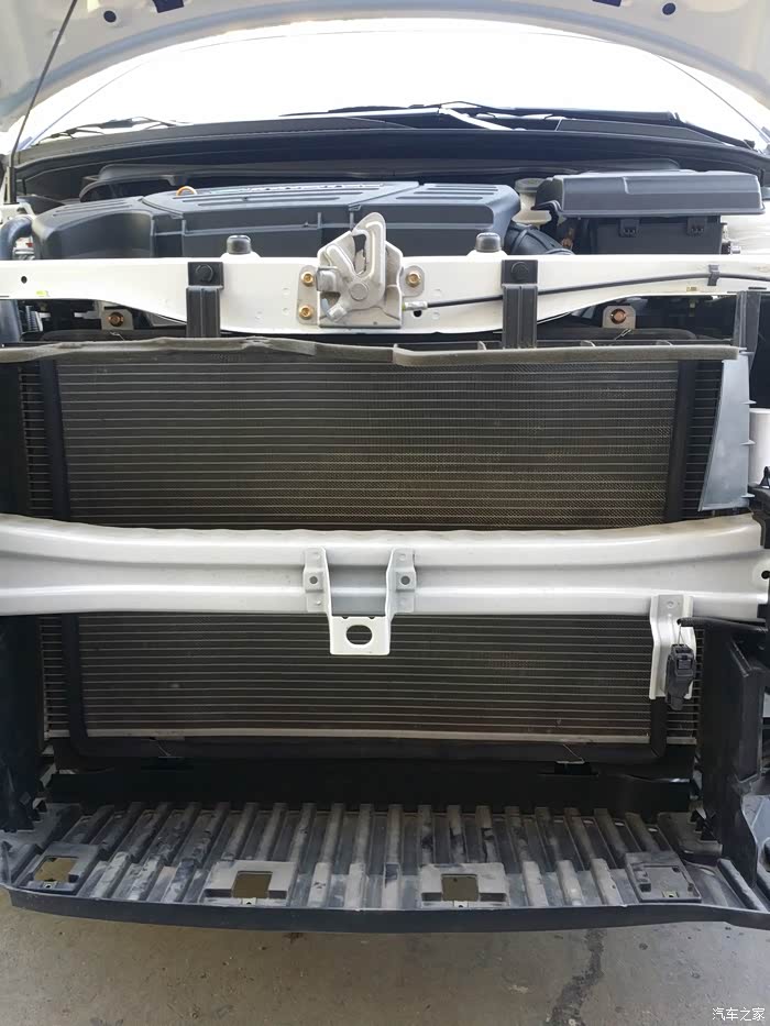

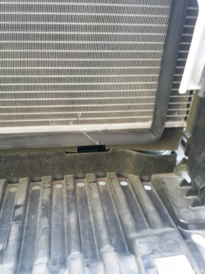

就是这个小小的护网起大作用的 应该提车就装 我拆了前杠发现水箱有几片散热片都瘪了 心痛啊

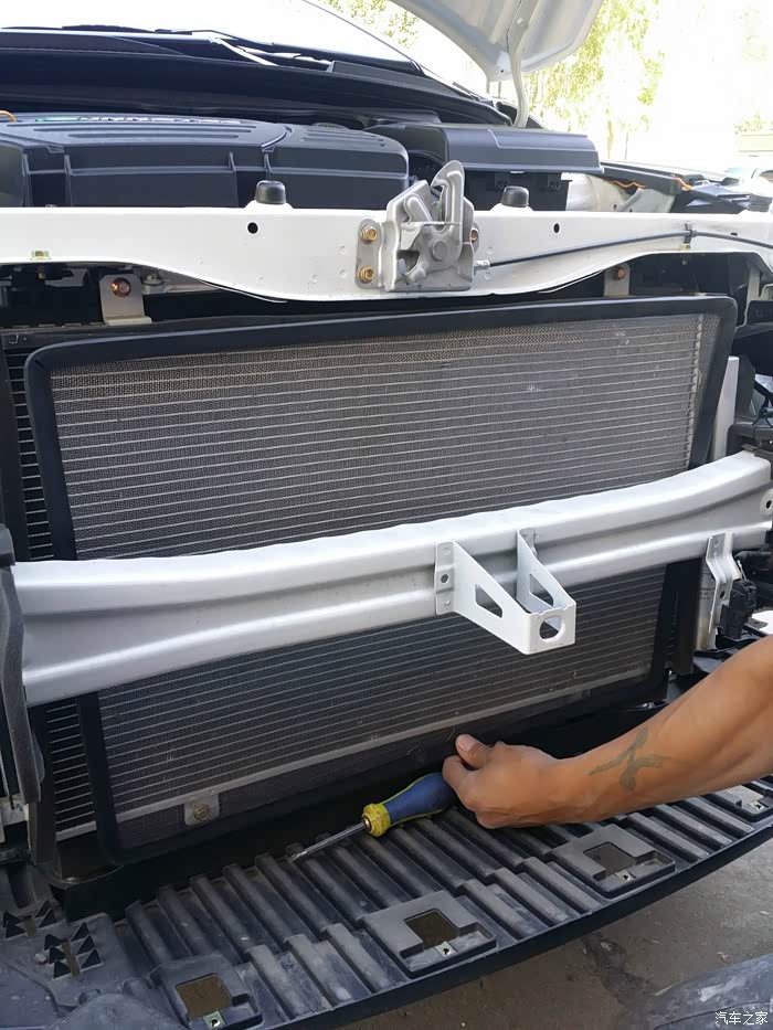

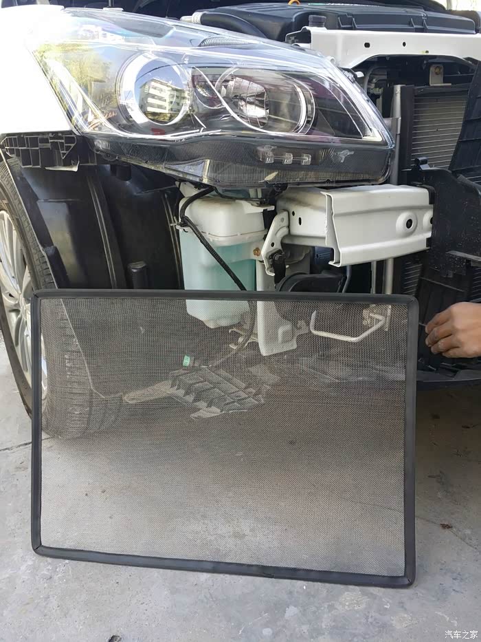

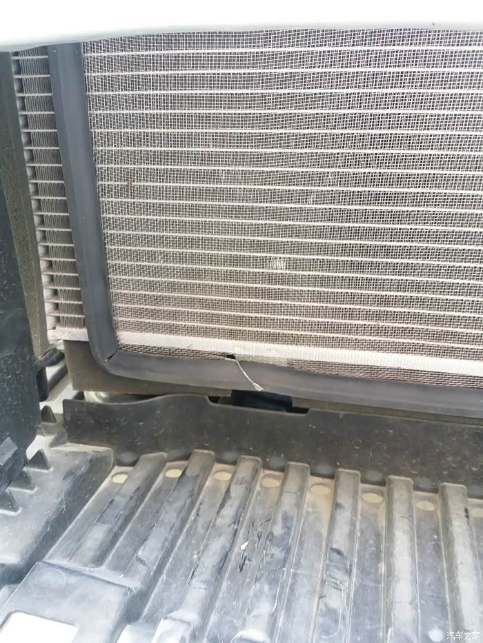

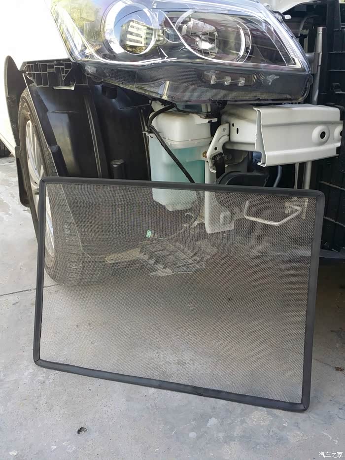

尺寸 差了一点 不要紧 90%的面积都能照顾到 建议要安装的车友买大一点的 我当时着急没有测量水箱长度 找商家咨询的 还是小了些 有总比没有强!

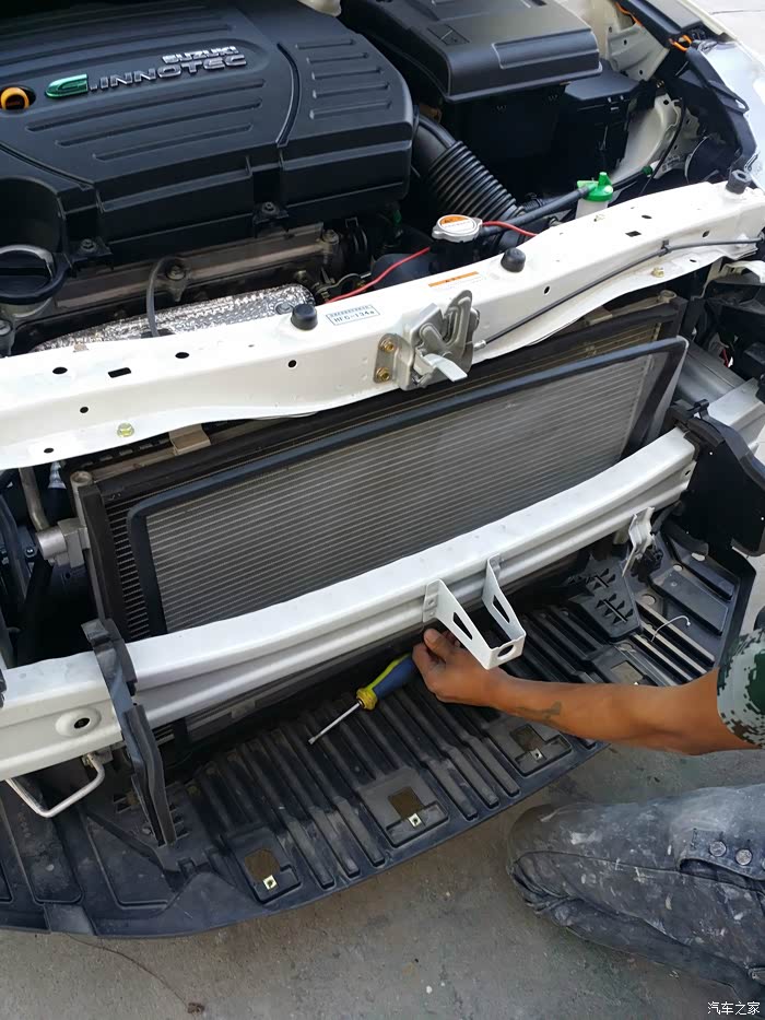

看见了吧 左右都差大约5公分吧

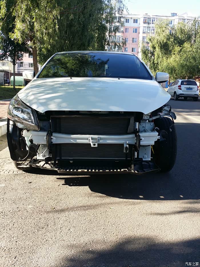

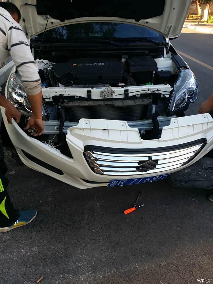

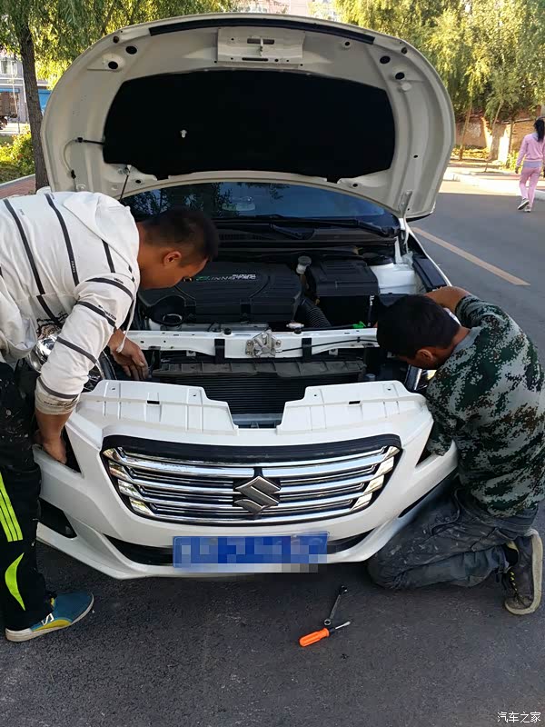

找好位置准备安装了 我哥们专业的钣金 抽根烟的功夫前杠就拿下来了 不是吹没用上五分钟吧也就

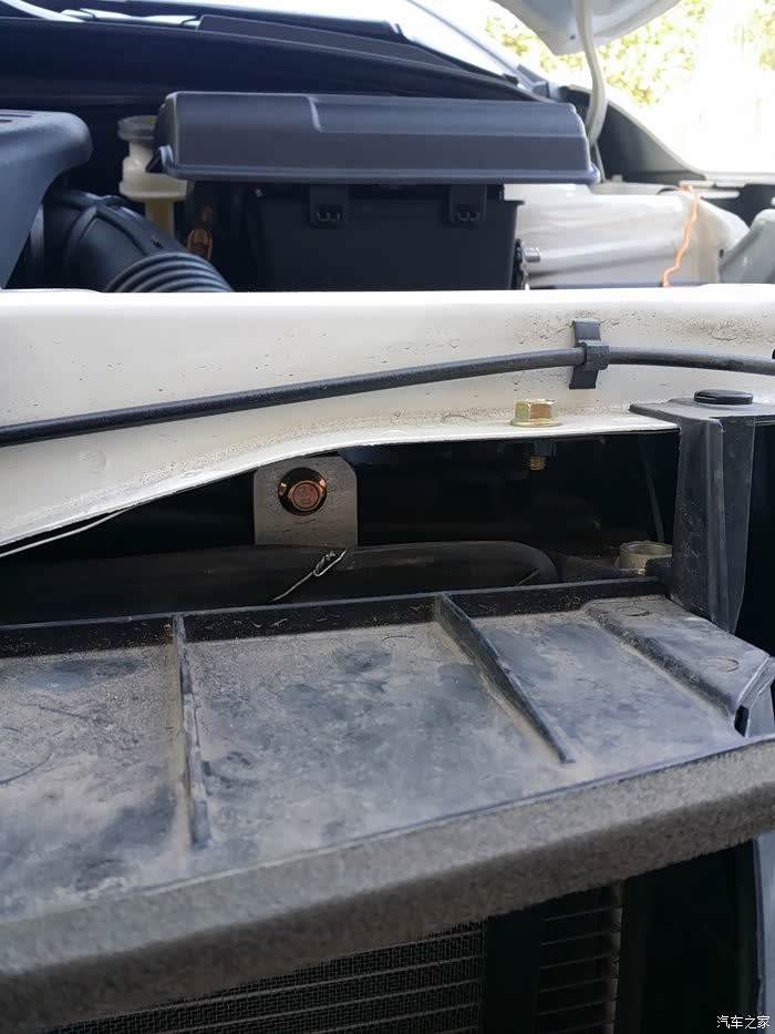

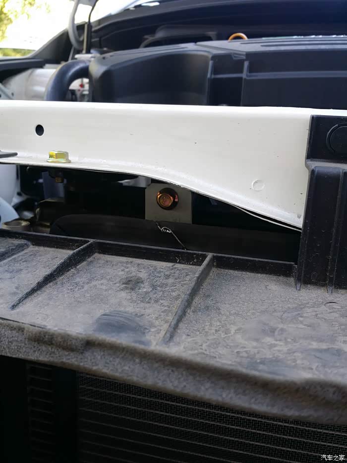

固定位置 固定是用很细的铁丝 不建议用勒死狗 不抗磨 容易折 我用了四根铁丝就搞定了 如果不放心多绑几根也无妨
安装完成 基本很完美 这下就放心了 不怕夜间行车那些大的蚊虫以及石子破坏水箱了
看见铁丝了吧
无损安装
铁丝绑很牢固
齐活十分钟搞定

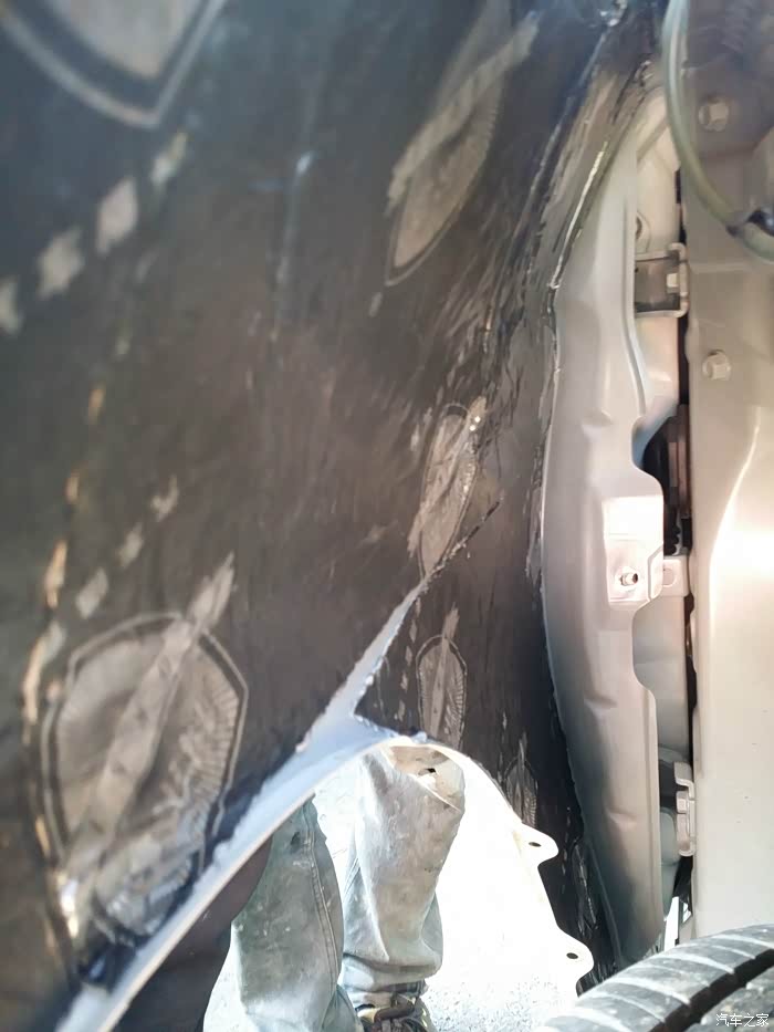

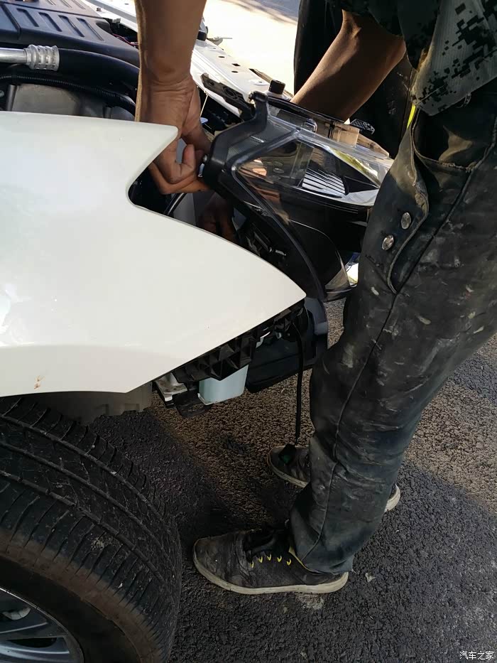

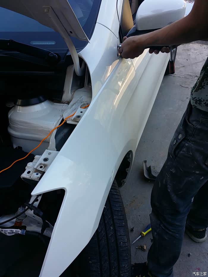

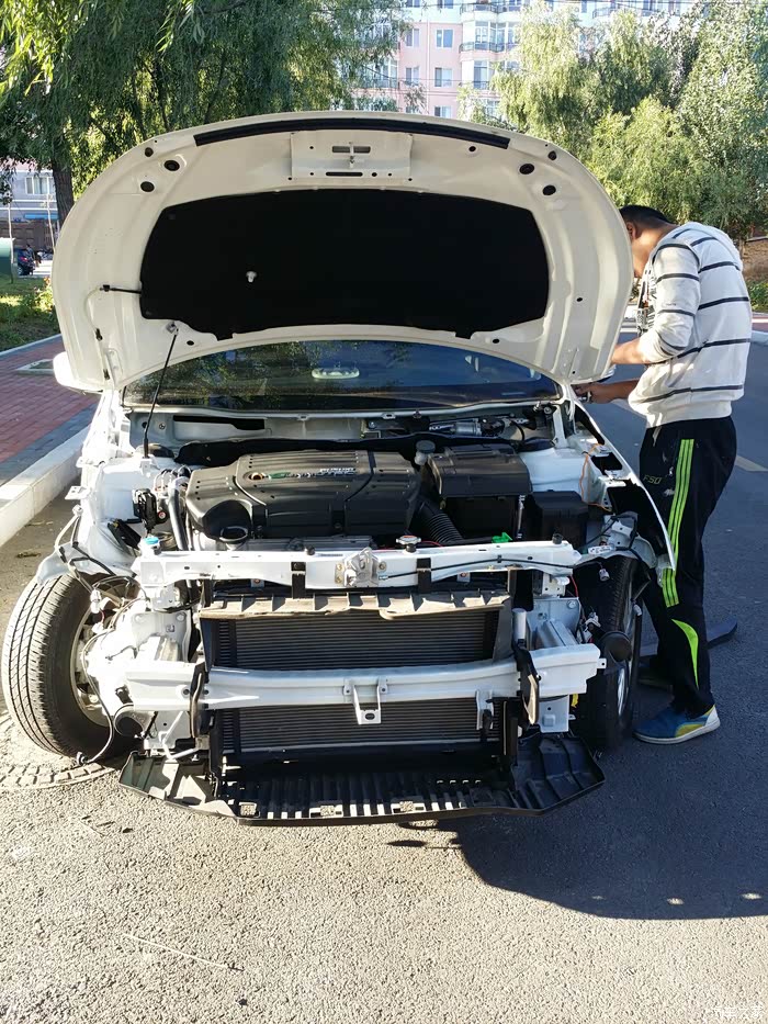

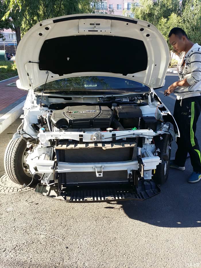

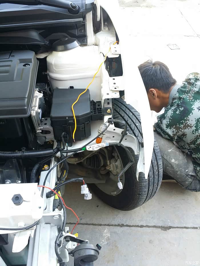

跟哥们说想做翼子板隔音 问我用拆翼子板不?我说不用吧 其实是真不舍得拆 还麻烦 他旁边还有好几台车等他修 怕耽误他生意 没好意思也 没想到他说 你这么贴 更费时间 我拆就分分钟的事 我还纳闷有那么快吗? 没想到 他就真开始拆了 我是真看不下去了 肝颤了又
很多螺丝 卡扣 他像起啤酒是的 一个接一个的拿下来 我只能站着看着

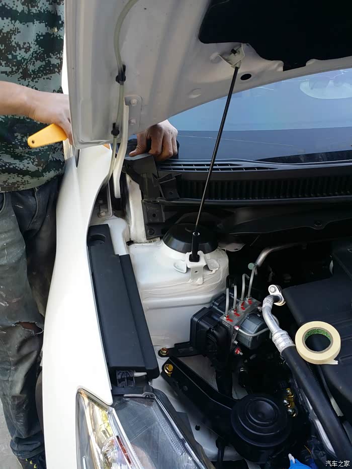

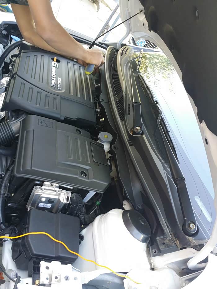

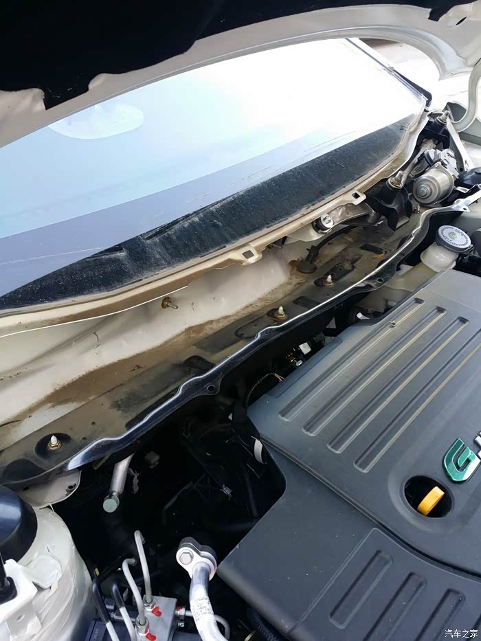

拆雨刷下面的 塑料套件 叫啥 都不知道
排水槽是吧 拿下来了

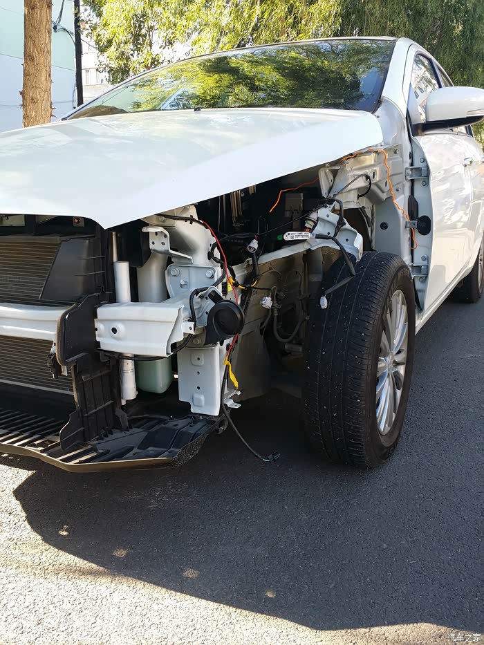

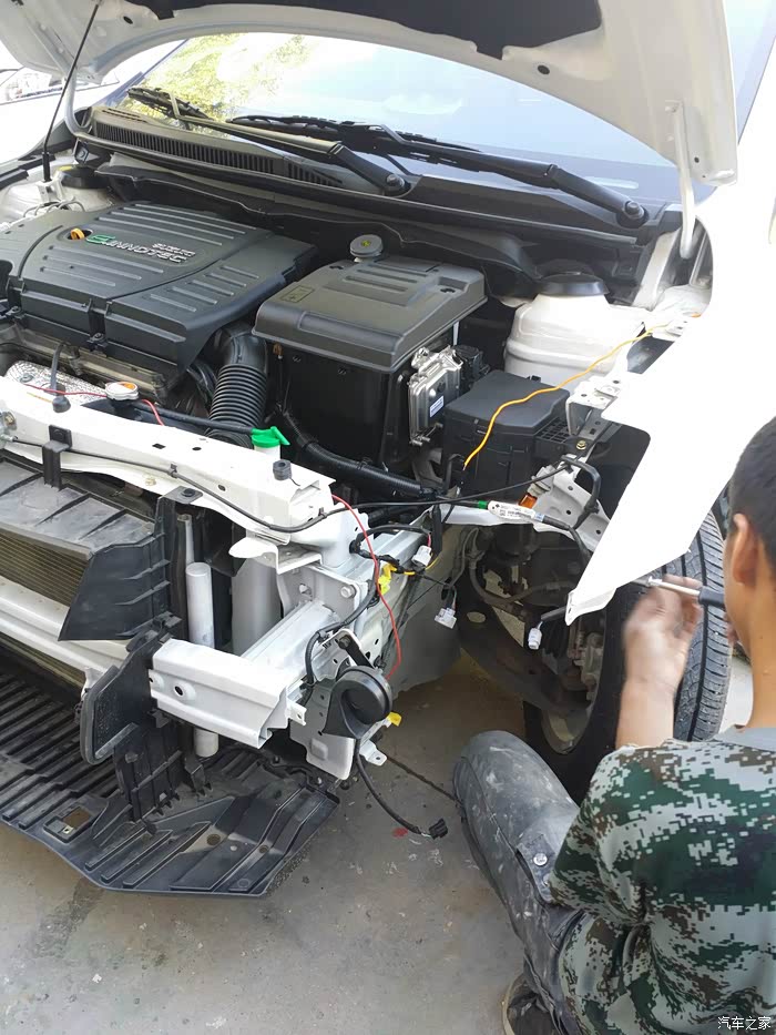

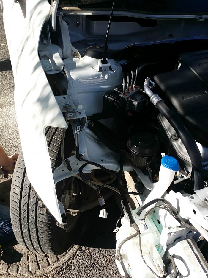

已经拆到右侧了 左侧的翼子板已经拿下来了

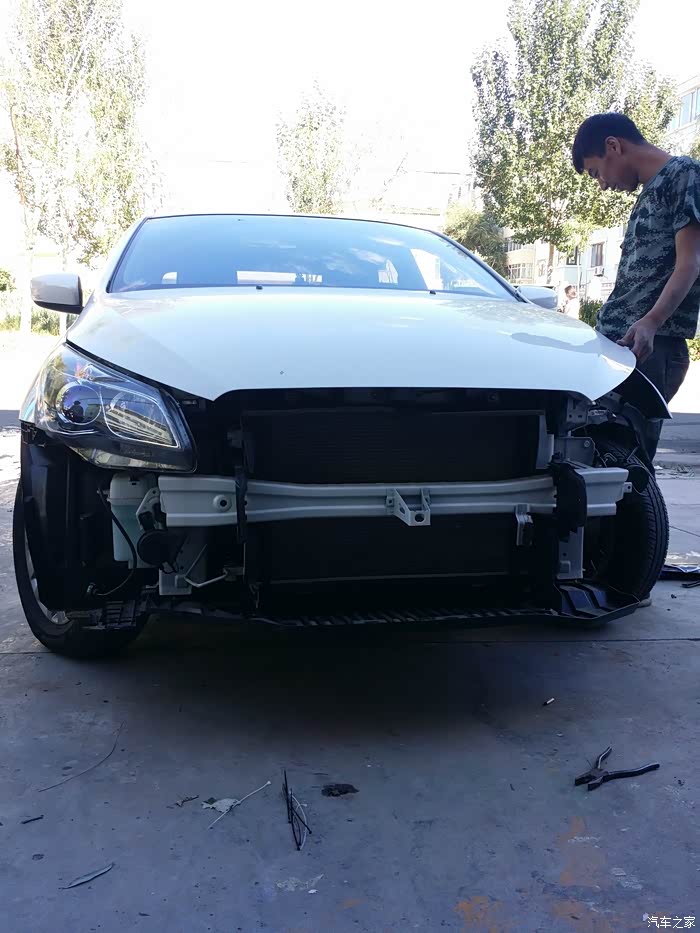

看看 吧 拆成这样了

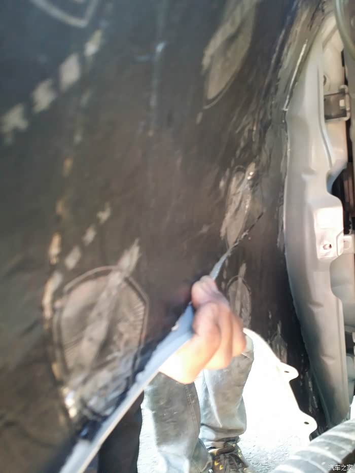

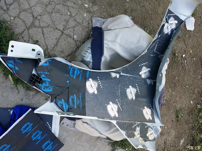

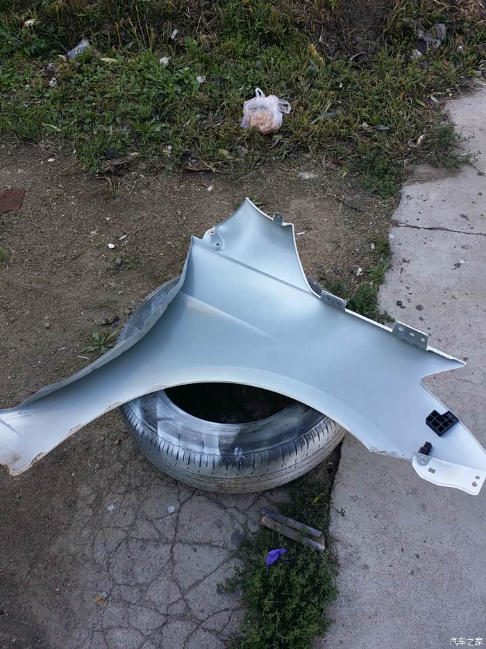

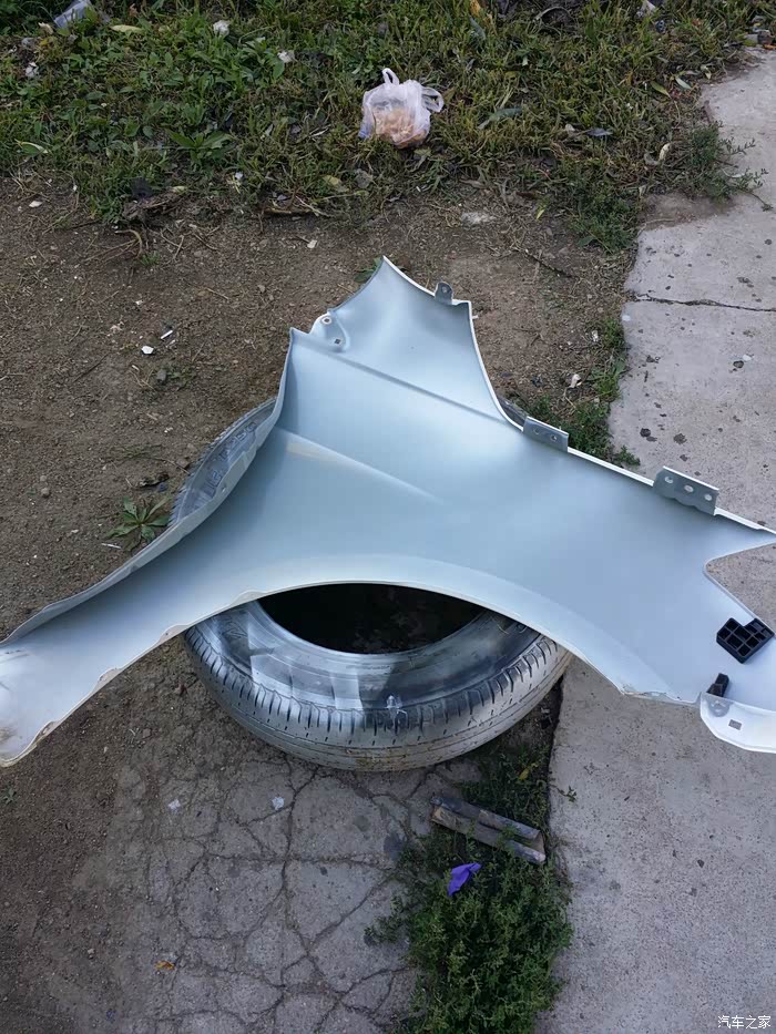

左侧翼子板 谁做隔音这么干 目前可能就我自己这么干了 翼子板铁皮还不是很薄 但是也不厚 做工还不错 大家要这么干下面要垫软布哦 以免伤到车漆 我没想到 哥们说注意车漆 真专业
剩下的边角料拼出来的 手上划了好多小口子 止震板的锡纸划的 都没感觉 完事了才发现翼子板上好多鲜血 都是我的

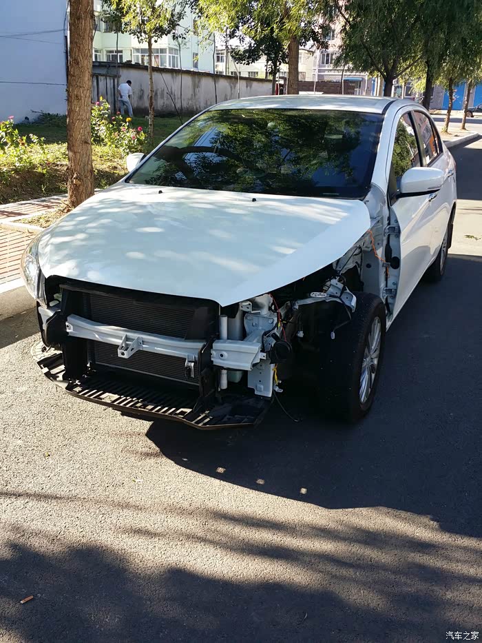

前脸都拆没了 大灯都拆了 哭,,,,,,,

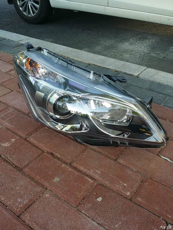

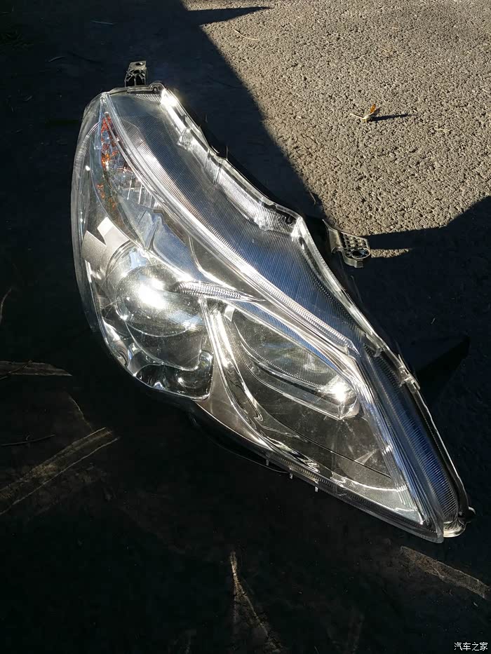

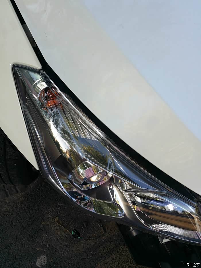

右大灯总成 拆下来也挺漂亮的

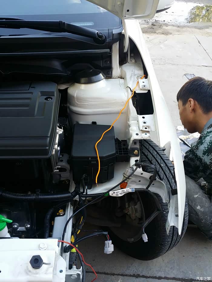

拆完的样子 右侧翼子板
右侧做完忘拍照了 装上了照一张

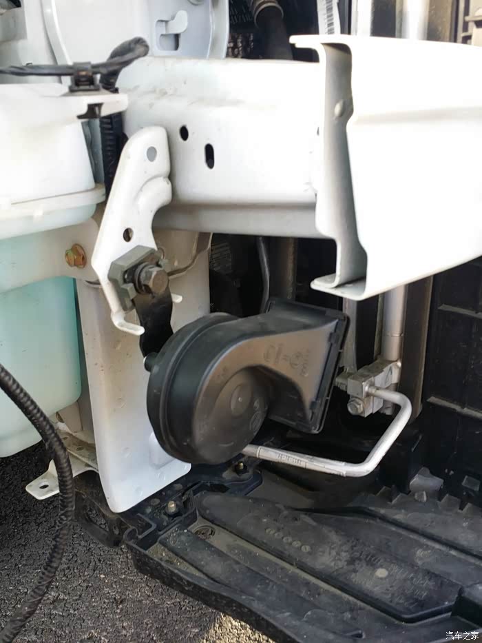

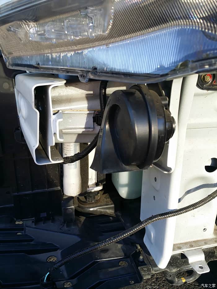

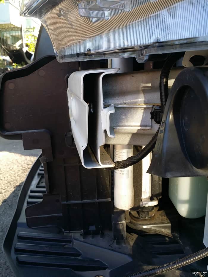

这是前防撞钢梁 来个特写吧 一直以为小悦是一个喇叭 没想到是两个 一边一个哦 厚道!
左边的喇叭
右边的喇叭

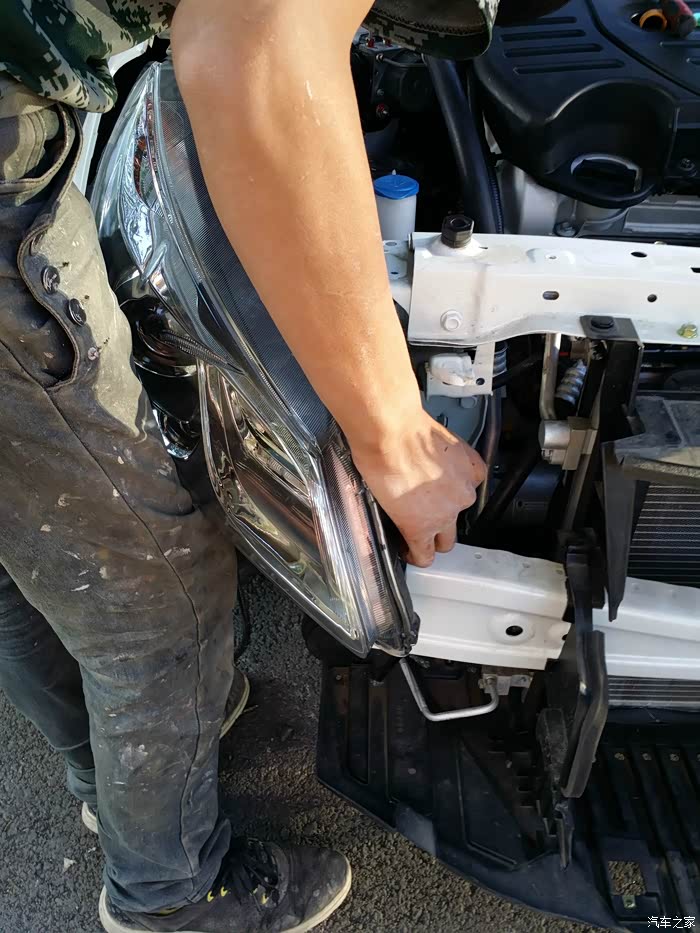

正在装右大灯总成
哥们原位复原 基本保持 原车位置安装 技术真是不错的说 缝隙都基本一直 我都没说话 哥们说必须严丝合缝 赞一个

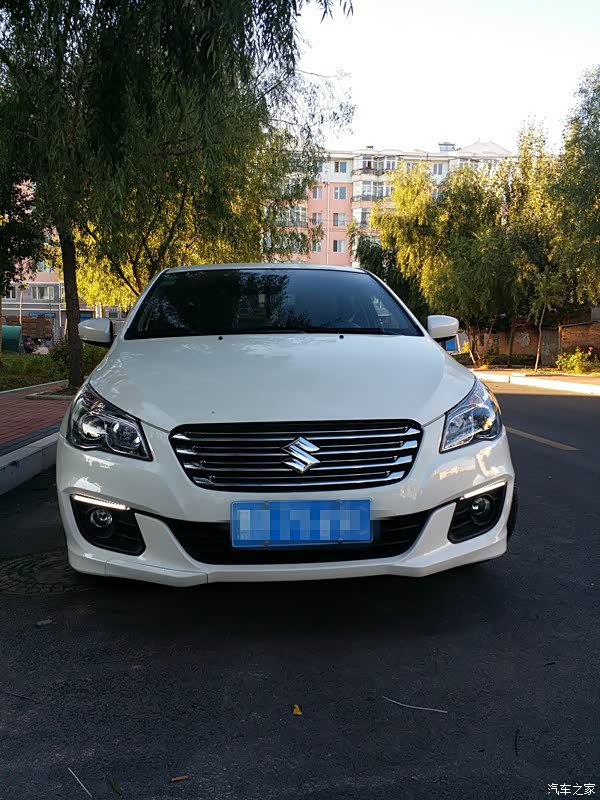

完美手工 大家能看出来拆过的痕迹吗 我是看不粗来 翼子板隔音 还是有些效果的 翼子板隔音,主要是为了隔绝路噪声和轮胎的摩擦声,特别是走高速的时候,这一块的隔音就显的非常重要了,做完隔音之后,能有效减低路噪和摩擦声,让驾乘有更加舒服的体验!有时候还真的狠点啊!!作业完毕!!
