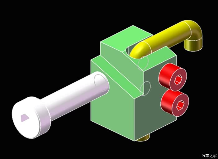

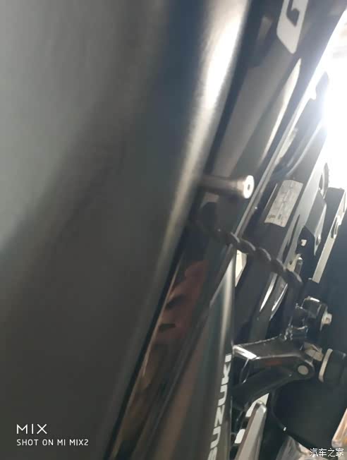

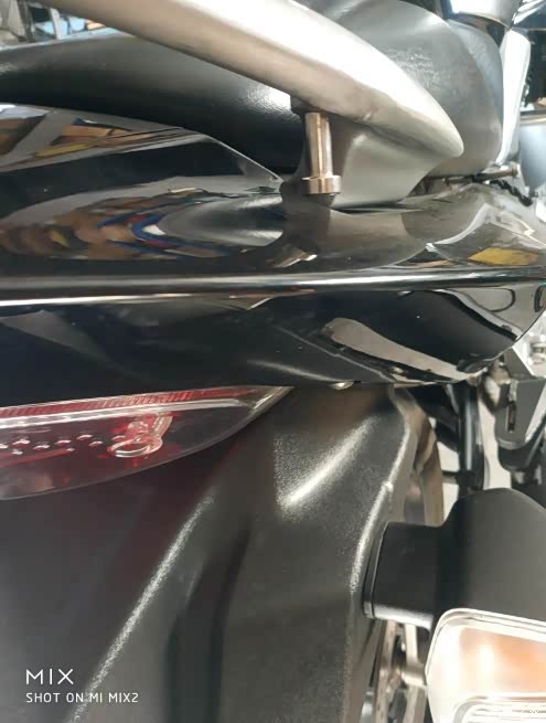

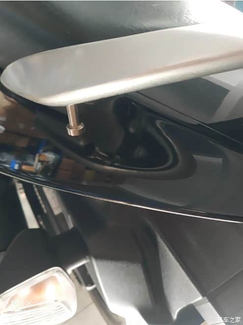

2.平时装东西的时候不多,所以没有改货架,尾箱(另一个原因是原装的更美观点),所以增加挂皮筋的柱子即可,尾部虽然有个弧形铝合金架子,可没有固定点,皮筋会位移,观察有2个M6螺丝孔,增加2个M6-8-L18 304赛打螺丝即可,前面坐垫中部限位柱空间可以利用,测量尺寸,3D绘图,加工2个固定座,增加2个M6-8-L30 304赛打螺丝,无损安装
