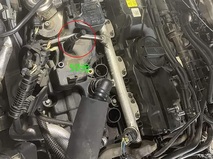

还有一个需要注意的小玩意儿要记得,原盖板上的固定球头销要记得拿下来安装到新的上,不然,有见过这么贵的塑料吗,50元也还好有的卖
