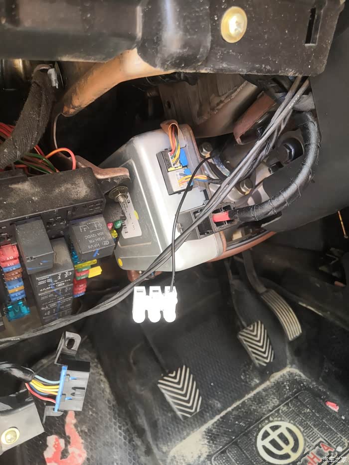

拆下挡板后的机舱内,不要怕,我给大家简单讲讲都是啥。
(PS:保险盒就不讲了,还有不知道的吗......)
首先,我们先从最下面看起,从刹车踏板向里面看。
(PS:不要在意那条绿色的线,那个就是我从防盗盒子引出来的线,用的是网线)
(PS-2:有的朋友可能会觉得我比较啰嗦,但对于小白们来说,拆到这里,基本已经不敢动了,生怕把车弄坏。但,把大致的东西了解了,就没什么可怕的,甚至以后还能帮到你。)
******注意!!!从现在开始,一定要保持车辆的熄火状态,任何电源不能给,实在害怕的,可以把电瓶给拔了******
这个东西是控制变速箱的,没什么事千万不要搞他。
保险盒旁边这个东西是控制电助力转向的,在方向盘的左下方。
在油门上面的这个黑盒子是车内的电源控制盒。
给电源控制盒一个特写,为什么要给特写呢?因为防盗控制盒就在它的后面!!
其实到这里,就必须要把脑袋钻进去看了,否则看不到...............
(PS:夏天真TM的要命,热死.......)
开闪光灯后,看到了吧,黄圈里的就是防盗控制盒子,藏得很深。
防盗控制盒子上面有两条线,上面那条是我们需要引线的,下面那条不要动。
其实从图片也能看出,上面的是8芯线,下面的是4芯线。

这是准备好的网线,没有网线的,也可以用别的东西替代。
至于为什么要准备网线,还是两根,这个原因吧........有点怪。
这是接好网线后的样子,楼主是直接把网线从后面***接口里,有的高手可能直接会考虑破线连接,但楼主不想破线,因为上面提到过,线的裸漏比较短,位置还比较深,干活比较难受,全程几乎趴着干活,万一手一抖,后果不敢设想!!!!!!
这里楼主把第二条线插在了2号口,因为发生了个奇怪的事,我把8号口的线接好后,怎么都连不上盒子,用万用表测试也没有断点,原以为是1年前发帖子的大哥把线序搞混了,所以准备用2号线试一下,可我把2号线插好后,8号线又能用了(此时2号线的另一端被绝缘胶布包上了,线与线之间也没有破损),就是非常神奇,索性后期也不改了,就这么放着吧,反正2号线的另一端是绝缘的,不知道大家会不会也遇到这个问题。
(PS:后经多次测试发现,在把接好的线恢复到接口上时,需要将这条8芯线在狭小的空间弯一下,可能就是那么一弯,就把8号线的网线给带出来了一点点,也就对不上接口,最后导致无法通讯。最终的解决方法是,楼主在接好的线上缠了很多绝缘胶布,捆的很结实,最终解决了这个问题。但2号线我也没拆,留着呗,万一以后也有用呢。)
