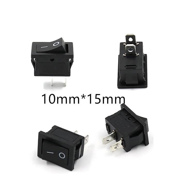

       某汐汐上买的蓝牙模块,五六块钱。和一个迷你开关,

        材料到手后直接破一根USB数据线,和一条AUX线,最好是买东西送的数据线,里面只有两根线,红色为正+,黑色为负-,用线连接好蓝牙及开关,开关直接接在红色线上,目的是控制蓝牙开关,不接开关的话,启动车辆默认蓝牙打开,

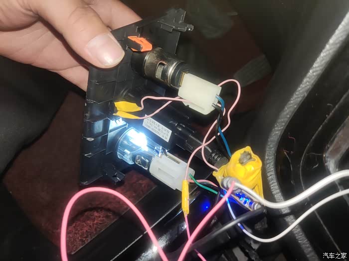

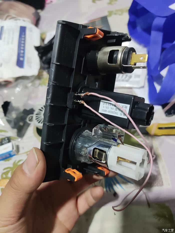

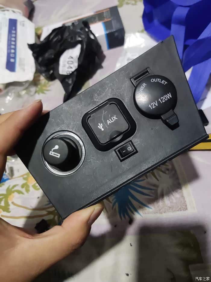

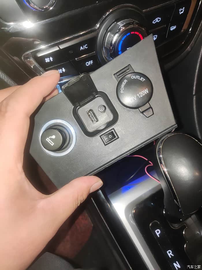

      接下来就是拆车的usb面板,教程就是把usb下面那个小储物隔的橡胶垫子拿起来,下面有个控,用个用个弯钩塞进去往出拉就可以了,拉出来找到usb后面的一根粗线,用刀把线划开,注意不要把线稿断,划开后用剪刀把外面一层网剪掉,不影响啥,然后就会看到两根红黑线,这是usb电源线,接蓝牙板子的正负极,红接正+,黑接-,在找一下里面有个屏蔽线包着的三根线,一定是里面包着的三根线,找到后黄色线不用管,剩下两根就是左右声道,这两个可以随便接,不影响,电源正负极一定要接对,完工后面板开工,安置开关,就大功告成了,
        最后要找一个耳机插口插在Aux里面,就可以连接蓝牙播放音乐了。
