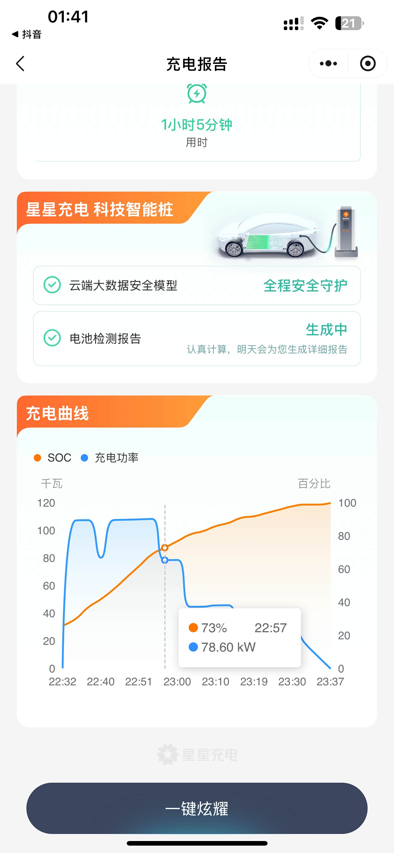

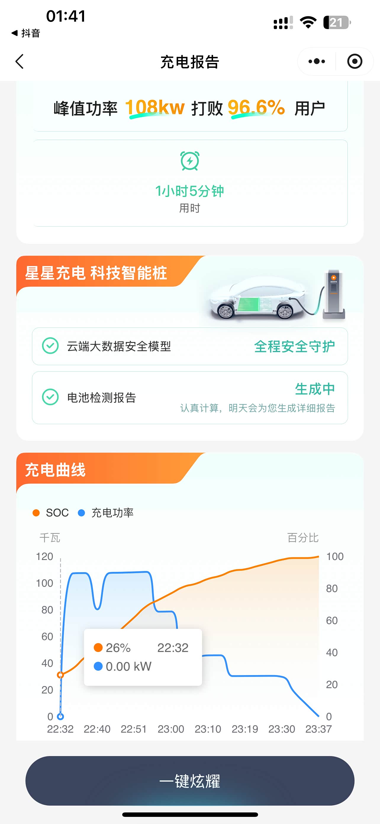

我们是400V快充..2025年了的确800V才是标准了.这里希望下一代能跟上吧. 不然你那些ULTRA什么的没啥嘘头..800V都没有.这种东西可以不用,不能没有...很多人可能觉得这个没什么必要.但是他就是和当初手机一样,很多人也说没必要.但是现在安卓都是100W 80W 120W超充了吧.你用过后你还用得惯以前的10W 20W吗.狗都不要。但是目前来说实际体验下.400V是够用的..实测24%去充电跑满功率到充满1个小时10分钟左右..快充..
总体对于大部分来说是够用的,尤其是依赖家充的..我这种依赖快充的也没感觉差到哪,但是这是硬实力的表现,如果这个级别车800V是及格,你没办法,你也得满足他才能上牌桌..别人说全系标配800V快充平台,你吭都不敢吭声,只敢说标配快充. 这就是底气..

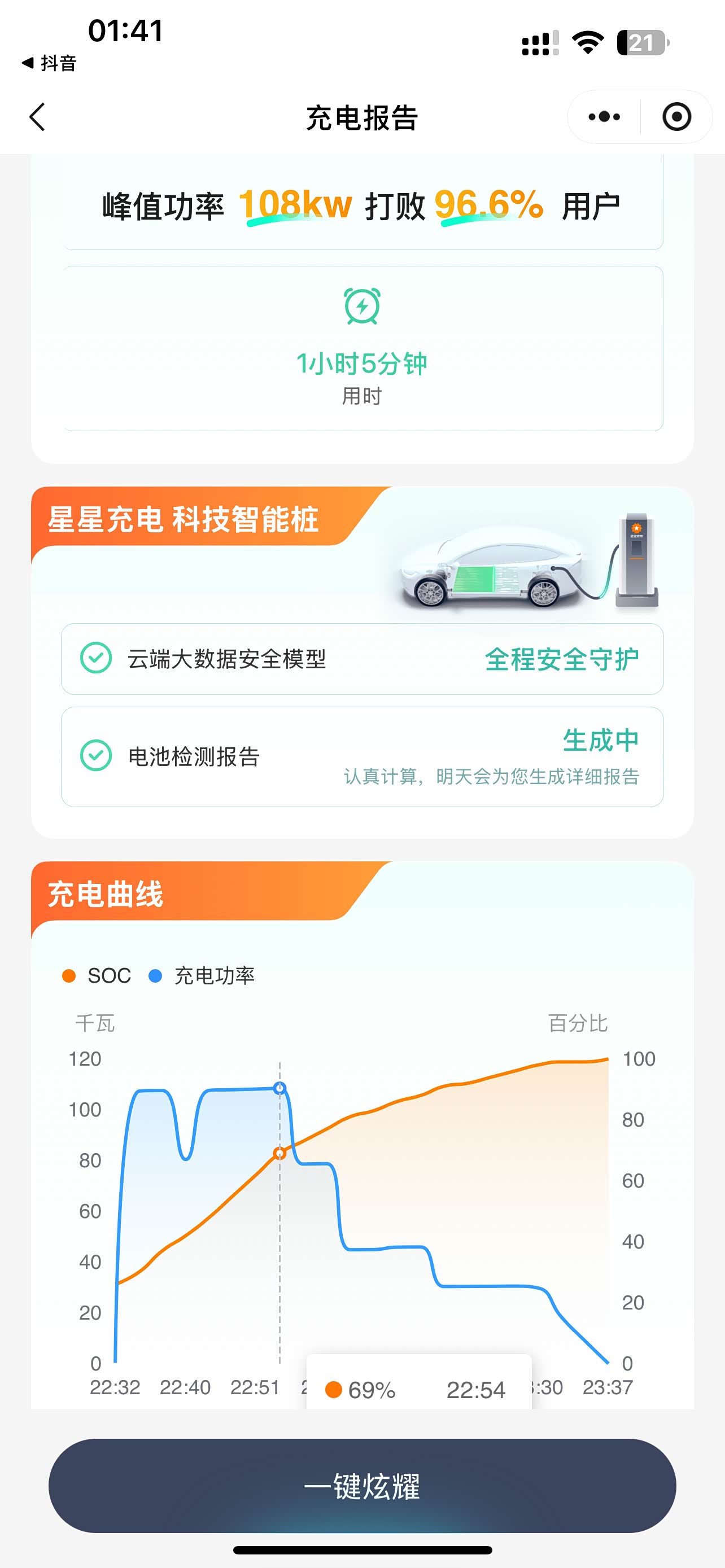

24%上桩开始就是这个103KW到104KW基本就是跑满..不知道有没更高的..大概能保持到到75%

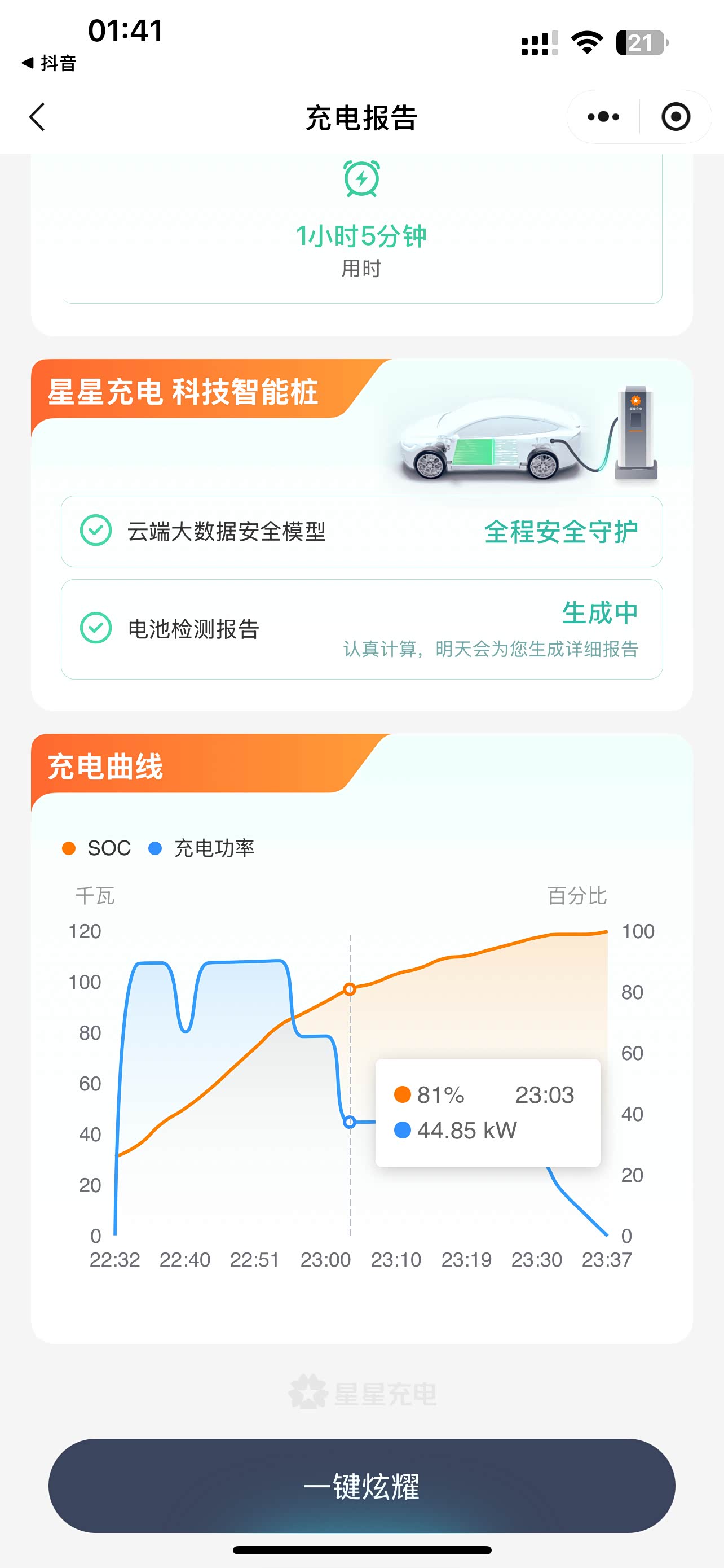

75%后开始降低一些功率 变成75KW左右了..降功率都是为了保护电池,不要怪它,这样对我们也好.

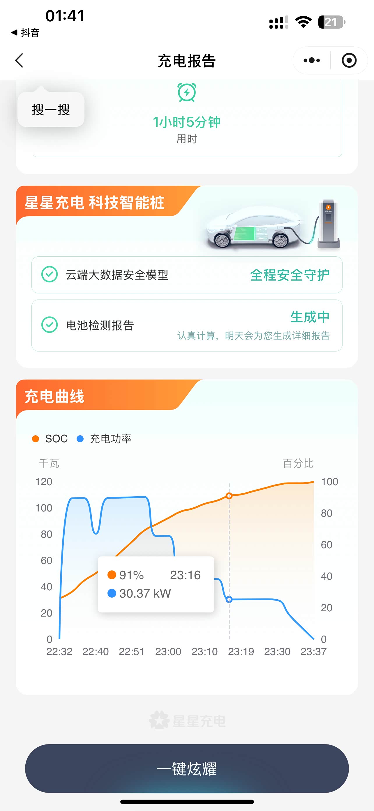

80%后进一步降功率到40KW.好像90 95也是坎,最后的1%简直惨不忍睹绝不是3分钟.保护电池

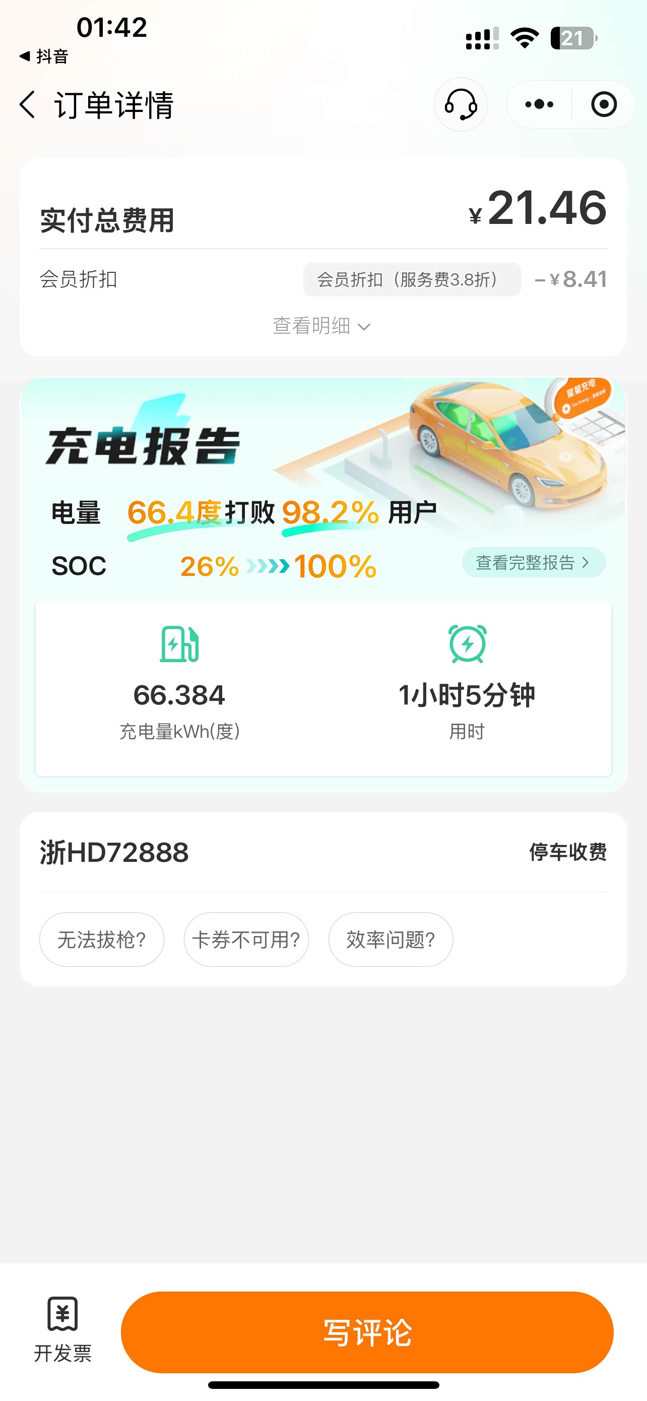

这辈子都没这么爽过,以前油车,每个月稳定1000+以上油费..现在稳定100内.基本是80-90的水平..这得益于我这的快充站是真便宜,你们估计全国99.9%以上的车主都没我的便宜,甚至家充峰谷电都嫌有能匹敌的..
星星的充电站最近才发现的,捶胸捣足,以前没点进去看不知道还有会员价。3毛2啊真便宜啊。如果买券还能打9折多点.没法想啊。不知道车友们家充电价如何,可以分享下哈哈哈哈哈哈.星星桩有个好处 每次充电后都会提供一个检测报告,参考电池状况. 有电池衰减报告. 我最近一次充电报告是电池寿命还有99%.不知道真假,准备保养时候看下.问了客服没法和特斯拉一样后台调取,只能4S店检查仪器测。
所以电车的使用成本是真的很便宜 这点没得黑,除了降价。我11月买车到现在经历了三四次降价了.车价损失起码3W吧..这电费里根本省不出来。所以没说错 ,电车可以省油,但是不一定省钱,太卷了,掉价太快.我11月买车..过年1月就变绝版车了..现在有如奕版 辅助
驾版..谁还会去看2024 636MAX. 虽然没停产,和停产没区别. 入手吉绝版,完美...
我这快充站400KW 600KW桩都有,晚上10点半后会员价3毛2一度,无敌电价..还能叠加优惠券
