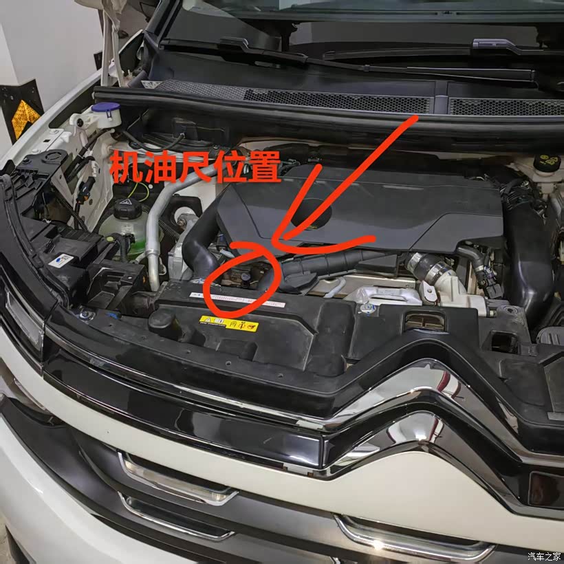

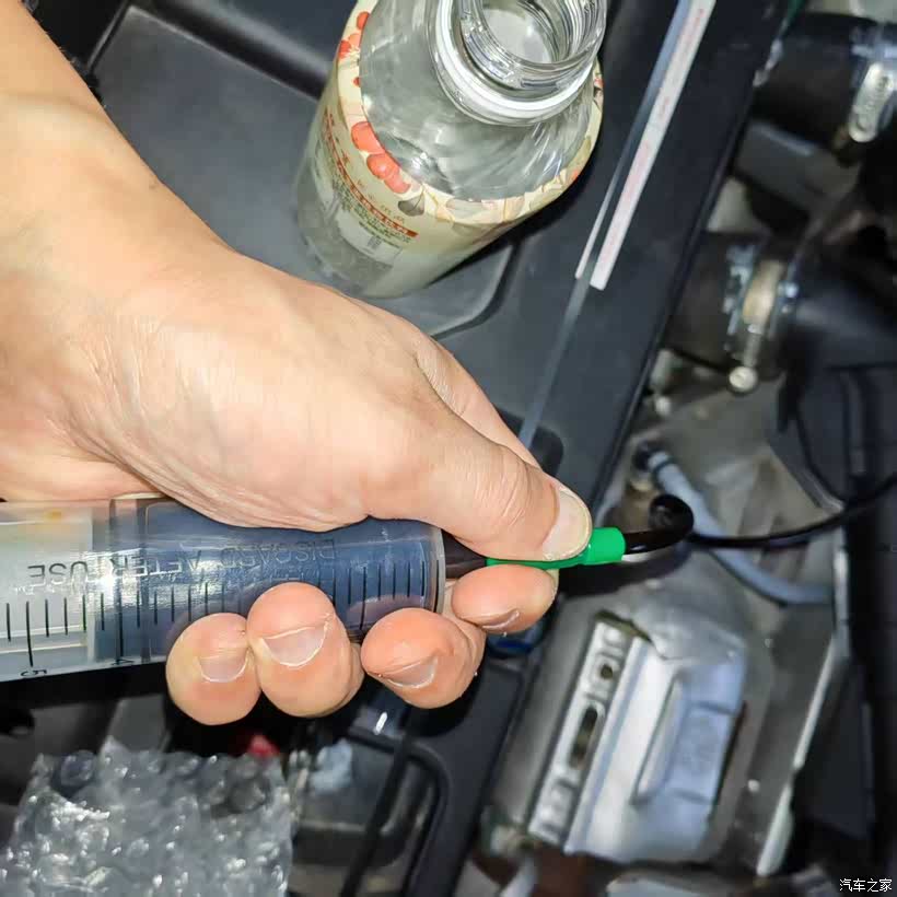

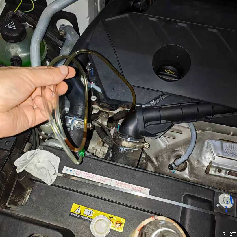

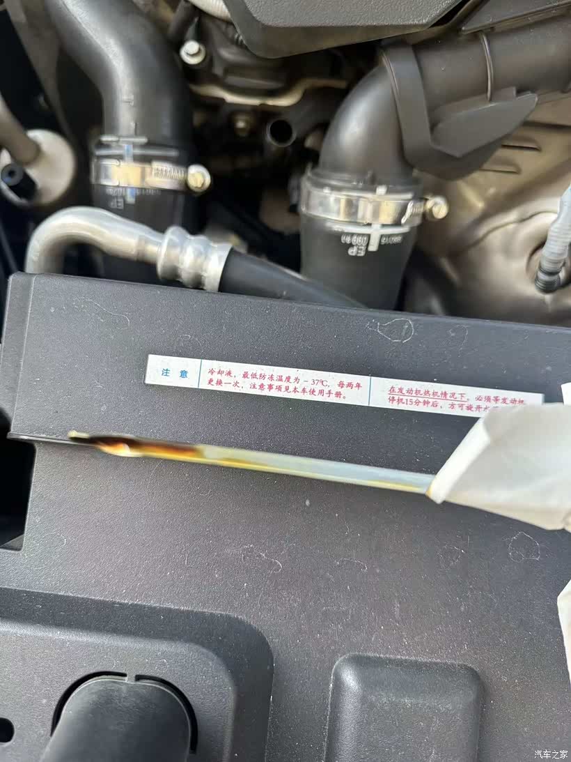

今年4月份在4s店做基础保养换的发动机机油,一瓶4升容量的机油全部加进发动机里面了,当时和师傅沟通要他不要全部加进去,加3.7升就够了,但是师傅说厂家要求要全部加进去,加完机油,师傅回来检查液位在H的上面一点了,这样不就是加多了吗?前些天才想起这个事情,若是在网上买了一个60毫升容量的抽液器和一根2米管,到货了抽空就操作,我是先热下车,熄火等10分钟就抽出机油尺,把管子塞进去,装上抽液器开始抽,抽出来的机油用矿泉水瓶装,这样操作花不了多少时间,我是抽出来了300毫升后检查液位刚刚好的。

换机油时加3.6-3.7升足矣,机油尺中位偏上,剩下的跑几千公里再加进去,这样也不浪费。

其实是他们没抽干净上次的机油
