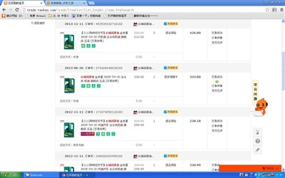

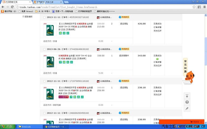

早在2011年的时候我的远景就开始使用长城润滑油,不过之前用的是黄壳,用长城后也用跟黄壳级别性能都差不多对应的长城J500,原因很简单,黄壳假货层出不穷,而在长城旗舰店购买,至少不会有假,在2012年11月份以后,我的远景就开始喝金吉星J600F全合成了。至今,已累计购买五桶。

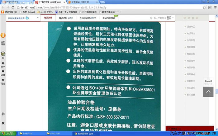

     在长城旗舰店的产品介绍中,我仔细对照了J600F和J700外包装的介绍说明,问题来了。J600F是这样说的。采用高品质合成基础油,
而在700的包装介绍上,却是这样介绍:采用高品质合成基础油,
一字之差,表达的意思却差别很大,合成基础油,可能是半合成啊,全合成基础油,才是真正的全合成,不知是长城在玩文字游戏还是我有点多疑了?

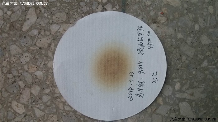

就算我多疑吧,多疑也是经过测试而不是评空想象。记得去年刚换上金吉星就来了个西藏行,连续八千多公里的长途,刚到家我就用定性滤纸测机油,发现沉积环跟油环的边缘都非常清楚,也就是说,机油劣化很明显,必须得换了。
上次换上金吉星跑了三四千公里我就换了,以便这次测试的准确性。
好了,下面就让事实说话。

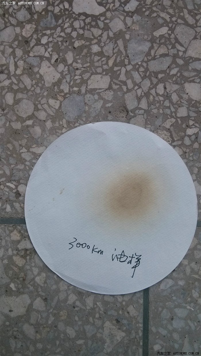

三千公里的机油测试,沉积环,油环的轮廓几乎找不到,机油的质量还很好。

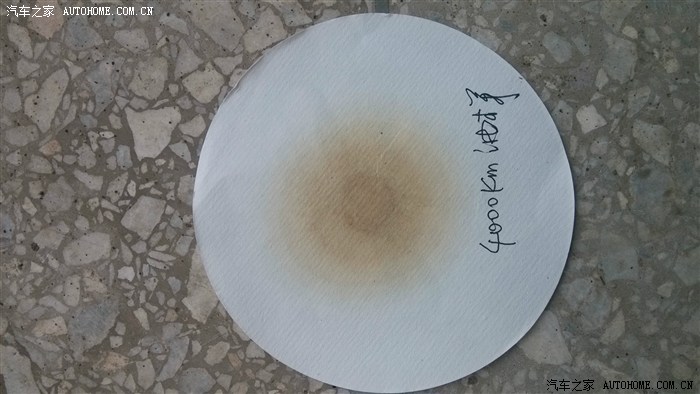

再看4000公里的,
4500公里跟4000公里的差别不是很大。

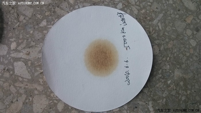

5000公里应该算是个分界点,因为这时油环的轮廓已非常清楚,说明机油氧化严重,沉积环不明确,说明发动机的燃烧和磨损都非常正常。当然,这样的机油还可以跑,但越跑氧化越严重,机油的稠度也越来高,最后象浆糊一样。
长城金吉星J600F,暂且算你是全合成吧,但这油的抗氧化性真的不强,还比不上一般的矿物油,如果一万公里一换,真的太对不起你的发动机了。
希望其它的景友也做相关的测试,以便得出更准确的结论。
以上测试仅代表本次机油测试,表示本车在特定路况和温度气候下的测试
