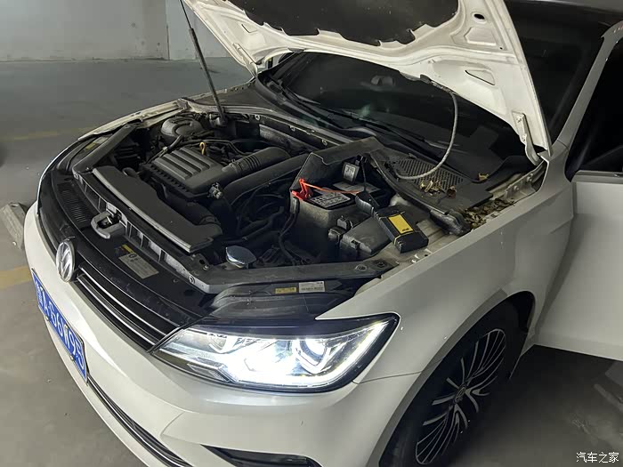

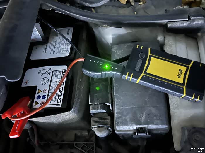

去年11月份,早上启动车子,仪表没任何反应,也没打火声音,初步判断电瓶亏电,拿出我的应急电源,连接好,绿灯一亮,打火成功,非常给力。
正极负极一定连接准确。
应急启动电源的操作非常便捷。
第一步:连接。将夹子插入电源启动端口,确认插进去及电源充足。
第二步:夹接。红夹子连接汽车电瓶正极+,黑夹子连接汽车电瓶负极-。
第三步:点火。绿灯长亮即可回到车内启动汽车。
第四步:取下。汽车启动成功后,取下夹子。
当绿灯长亮时,开始启动车汽车。
