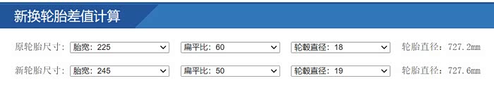

38100544 2020/01/02 17:52:07 发表在 15楼
楼主没有搞清楚胎宽和轮子直径的关系,哪怕你胎宽1000而扁平率、轮毂尺寸不变,那轮子的直径是一样的。

阳光男孩11 2020/01/02 11:34:20 发表在 6楼
关键原装轮毂能直接换成235的胎吗?
关注冒险家,希望能有245*45R20选装
