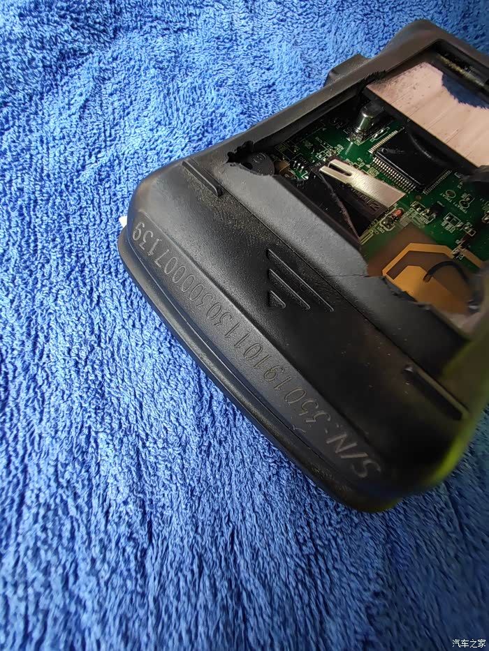

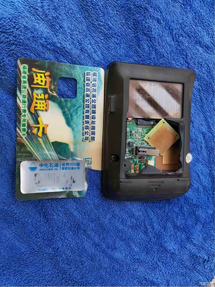

客服答应免费更换,让我自己拆,结果在挡风玻璃贴久了,拆的时候,直接暴力外壳破裂,塑料都脆了,然后悲催的是,客服说破损了,不能免费更换,这个要鄙视下。你早点说呀,等我都拆下来了。好在还有其他卡,重新办了一个免费的。
盖板暴力拆卸时候,直接掉了

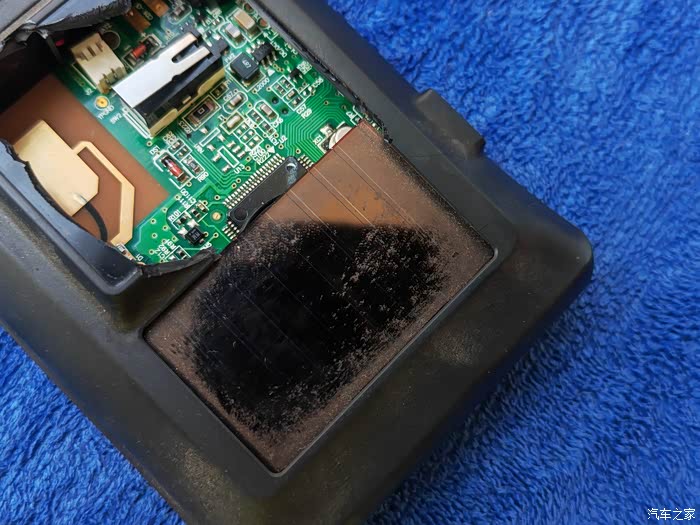

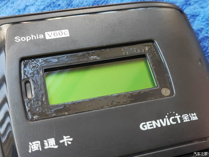

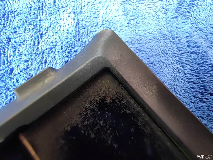

太阳能板都是灰尘,影响了充电,这是初步擦拭后的效果,特地只擦拭了一点,给大家对比下。
积存的顽固灰尘,可见定期清理下太阳能板还是必要的

外壳

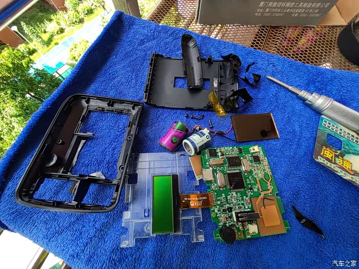

拆完全家福

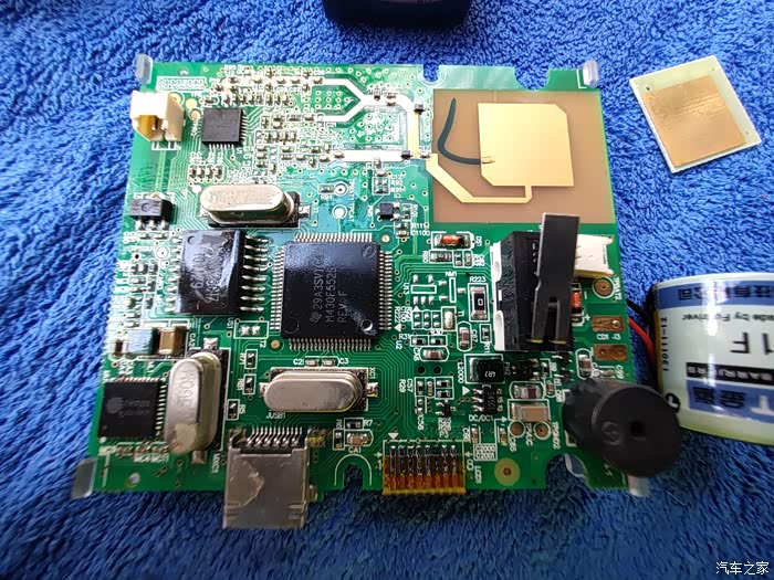

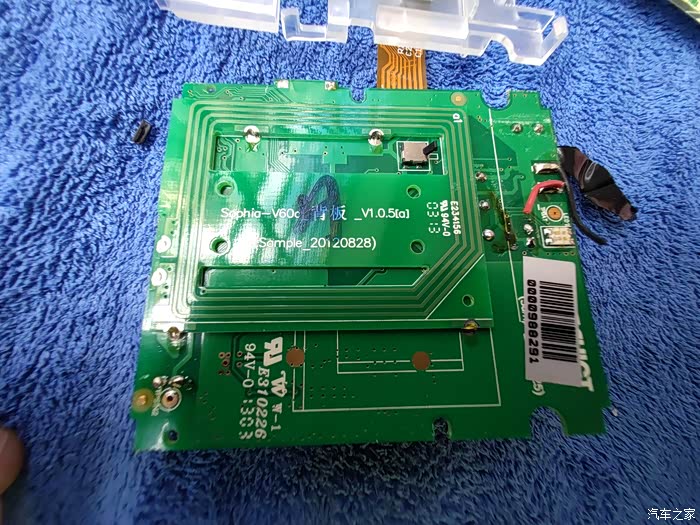

主电路板
数据线,或者还有充电功能插口

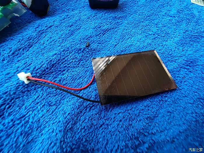

拆下的太阳能充电板,感觉整台机器,可以留下来的,就这个部件,也许将来用的到。

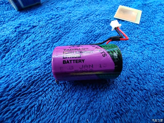

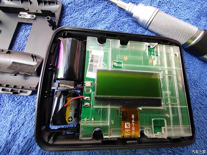

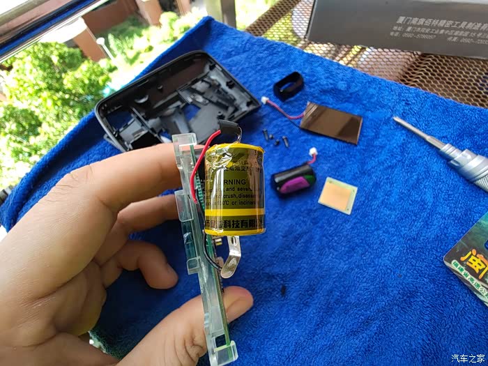

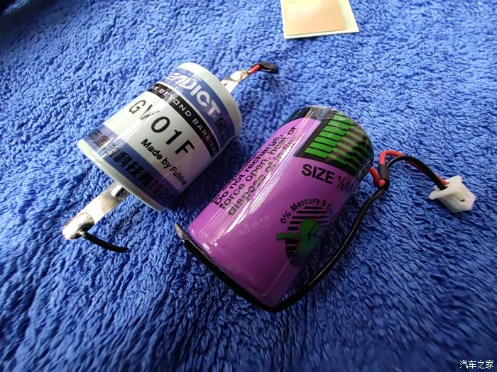

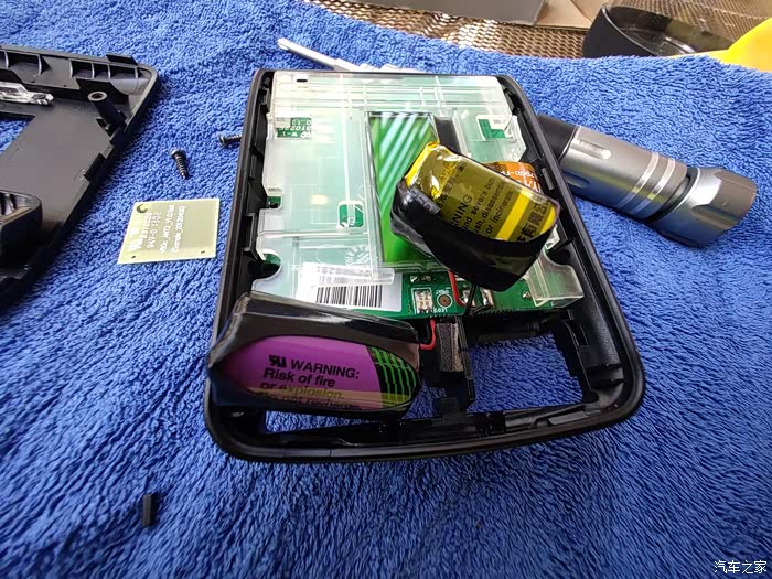

看看关键的电池部分吧
两个电池一样的物件,原本以为就一个电池
被包裹着,看不清是什么产品
两个都像电池

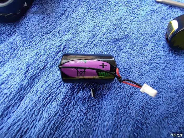

这个应该是电池,可以拆卸
这个也一样

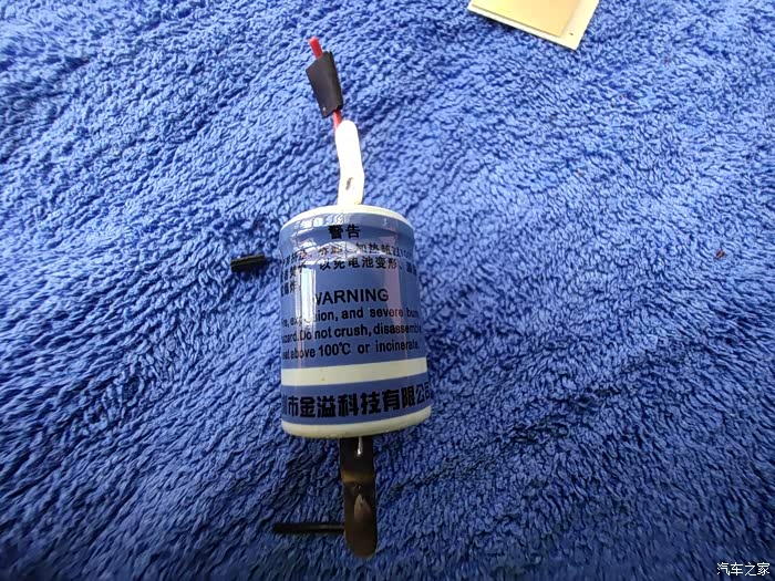

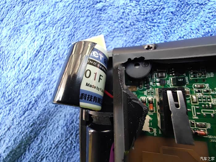

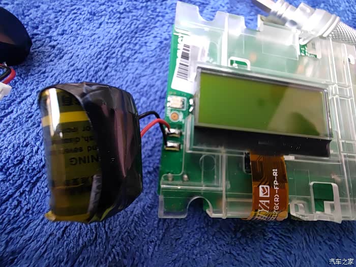

这个不能更换,也没有标注正负极,谁知道到底是啥,难道是一个大电容器,存储太阳能用得。
提供下信息,有兴趣的朋友看下到底是啥
看说明也应该是电池
