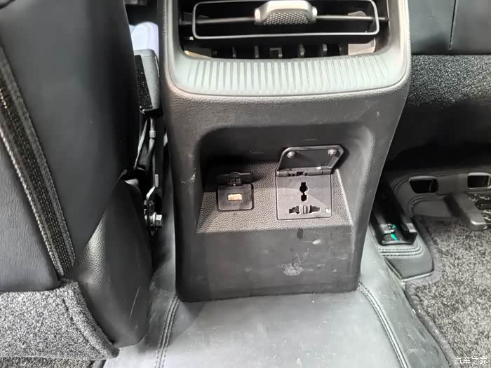

    我的新哈弗H5改装之路还在继续。这次的目标是后排出风口下方那个预留的位置,这车确实想得周到,专门留了装逆变器插口的地方。

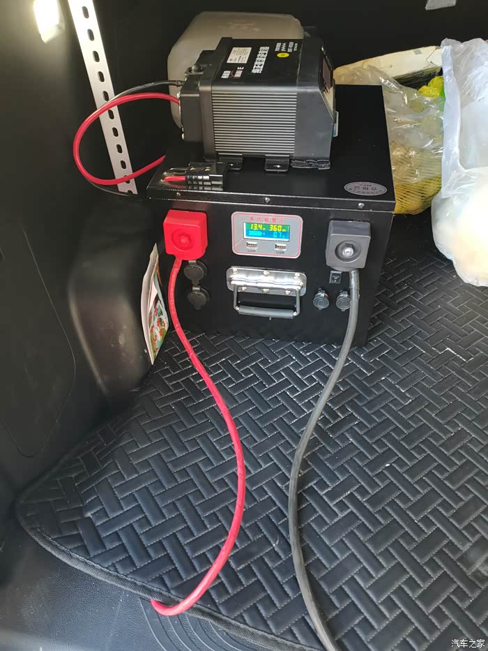

之前计划暑假来趟长途穿越:历时30天全程12000公里,深度玩转大西北。为了省下将近一万块的住宿费,一度打算花一万五搞个“移动电站”:装10度电的大电池、行车充电和驻车空调。主要担心西北白天太热,晚上在车里睡不好。

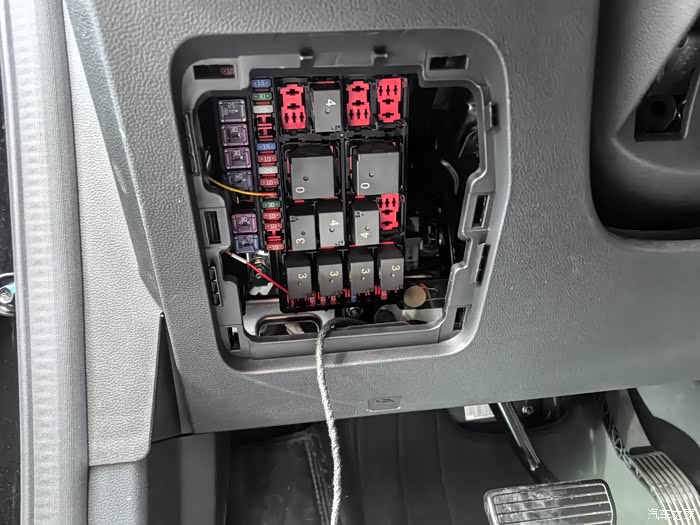

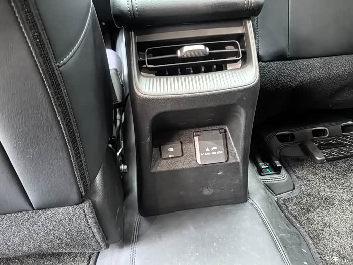

但路上的用电需求还是要解决的。于是,目光回到了那个预留位。花420块钱,装了个后排车载电源插座。别看它小,120W的功率很实用:手机(支持快充)、平板、小风扇、充电宝、相机电池……这些路上常用的小电器,充电完全没问题。
   装好一试,非常方便!这时候才真切感受到设计的用心。这些预留好的改装位置,不是摆设。想自己加点实用功能,找准地方,花点小钱就能搞定,省心省力。
