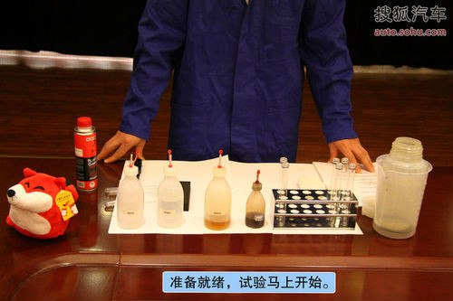

这款燃油系统清洗剂的效果如何呢?让我们一起走进试验室,去试验一下它的效果吧。

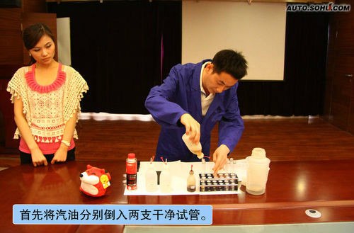

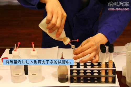

试验一、清除水试管试验
实验方法,利用浓硫酸的强氧化性,在短时间内将汽油快速氧化,产生胶质。再使用清洗剂将胶质溶解。评判清洗剂的好坏,应看在溶解胶质后,不分层,无杂质、无沉淀!

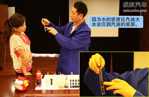

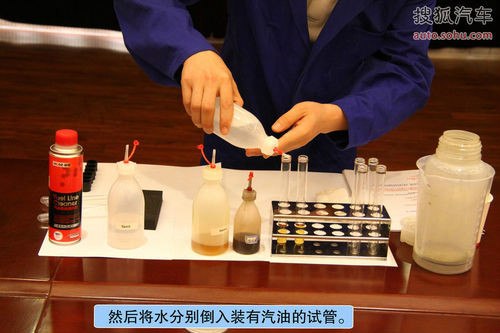

正常驾驶过程中,汽油被正常消耗,油箱中的汽油液面会逐步降低,而空气会被吸入到油箱中,空气中含有水湿气,水湿气会因为地区以及气候的变化而不同,到了夜晚温度下降,这些水湿气会冷凝成水,这些冷凝水会沉到油箱底部。所以,我们做的第一个试验是除水试管实验。
从上图中我们可以看到水和汽油是无法融合的。所以,实际情况下水是会留在油箱内部和燃油系统中的。
油箱内的水会增加运动部件的磨损、腐蚀金属部件,造成堵塞、影响燃烧效率影响怠速,导致死火等危害。所以,除水是非常有必要的。

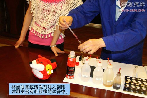

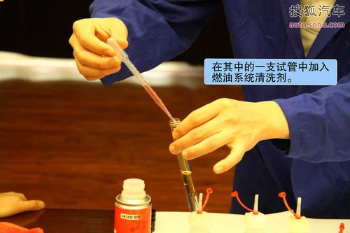

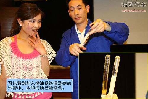

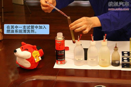

向其中一支试管中加入燃油系统清洗剂。

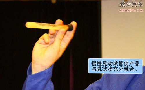

慢慢晃动的目的是:尽量真实的模拟油箱在汽车正常行驶时的状态。
从图中我们看到加有燃油系统清洗剂的试管中,水和汽油完全融合,并且形成了一种白色乳状物。此种乳状物是可以像汽油一样正常燃烧的。

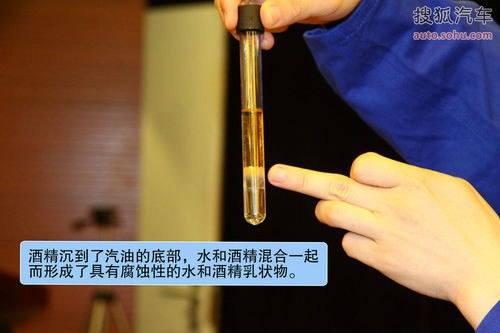

试验二、清除酒精和水试管实验

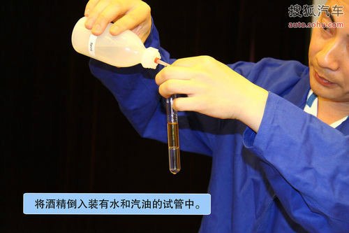

因为市场中大部分的清洗剂都含有酒精的成份,而酒精很容易侵水,并且和水形成一种白色乳状物,这种乳状物会给爱车带来很多损伤。所以,我们的第二个试验:是清除酒精的试管试验。
将酒精倒入含有汽油和水的试管中。
这种乳状物干燥后会形成白色粉末。这种白色粉末会堵塞油路和喷油嘴、腐蚀橡胶密封件、腐蚀垫片、以及腐蚀铝制活塞部件。

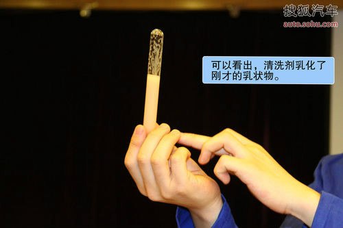

加入燃油系统清洗剂。
慢慢晃动,模拟油箱在正常驾驶时的状态。

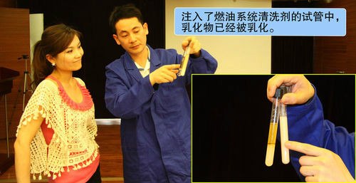

可以看到,燃油系统清洗剂确实乳化了刚才形成的乳状物。
从对比图我们看到,没有加燃油系统清洗剂的试管中,乳状物依然存在。而含有燃油系统清洗剂的试管中,乳化物被完全分解。

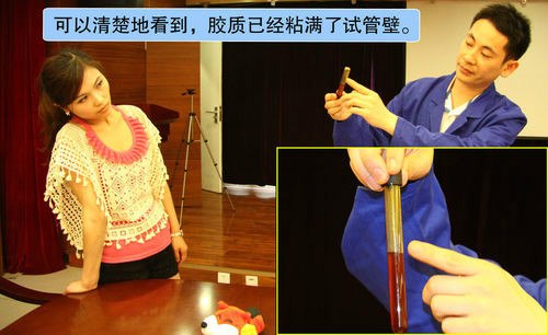

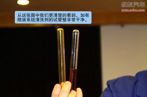

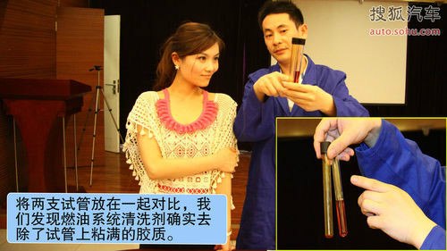

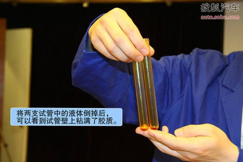

每个燃油系统都会产生胶质,而这些胶质会给我们的爱车带来很大的危害。所以,我们的第三个试验就是除胶质试管实验。

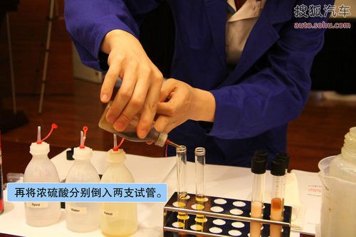

汽油胶质和污垢的产生是因为汽油中的硫化物氧化后形成的。这种胶质产生的味道很容易识别,通常味道可以识别出来,特别是存放很久的汽油和刚加的汽油味道会有区别。在装有三元催化器的车上,非常明显。为了让汽油快速氧化,我们在汽油里加入浓硫酸。
试管内的胶质对于发动机来说是非常有害的。会导致加油时不顺畅、启动困难、噪声变大、死火、废气排放增加、油耗高、油门反映迟钝、管路变窄,油压升高导致密封件漏油、堵塞喷油嘴。
看来,本次测试的“豪特”燃油清洗剂对除胶质还是具有一定效果的。

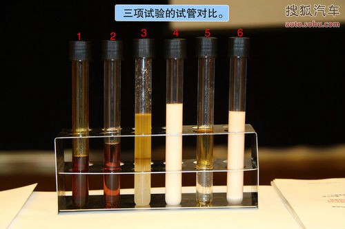

1、2号试管是除胶质试管试验
3、4号试管是除酒精和水试管试验
5、6号试管是除水分试管实验
