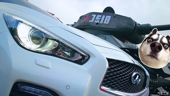

先上素车图。有幸和这货合影,为了安全还是打码吧
感谢小编,让我上了日报精选~
犀利鹰眼对二哈
