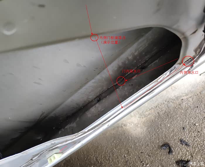

车门挡水膜下沿密封条密封不严,有缝隙,导致雨水或洗车水等进入。
进水分析
1. 正常排水过程:
水顺玻璃进入车门内部,车门为弧形,部分水会顺着玻璃和车门形状或行动方向滑落,在过程中滴落在车门内板处(或直接滴落在挡水膜上),顺钢板边缘或孔洞进入车门挡水膜,由挡水膜阻挡,引导至两侧导水口,导回车门内,沿下方排水口排出。
(此处曾在汽修店多次进行试验,亲眼验证)如图
正常排水过程
2.漏水过程:
但这个过程中,因外部水并不纯净,含有泥沙等,另外密封条本身有黏性和老化,导致长期的积累、车辆运动和水滴流作用,最终穿过密封胶,形成漏水通道,进入装饰内板,由内侧踏板位置流入地垫中。
