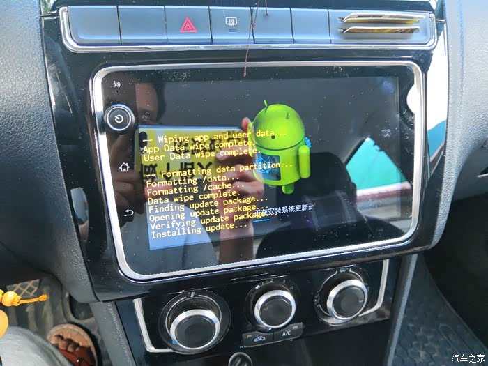

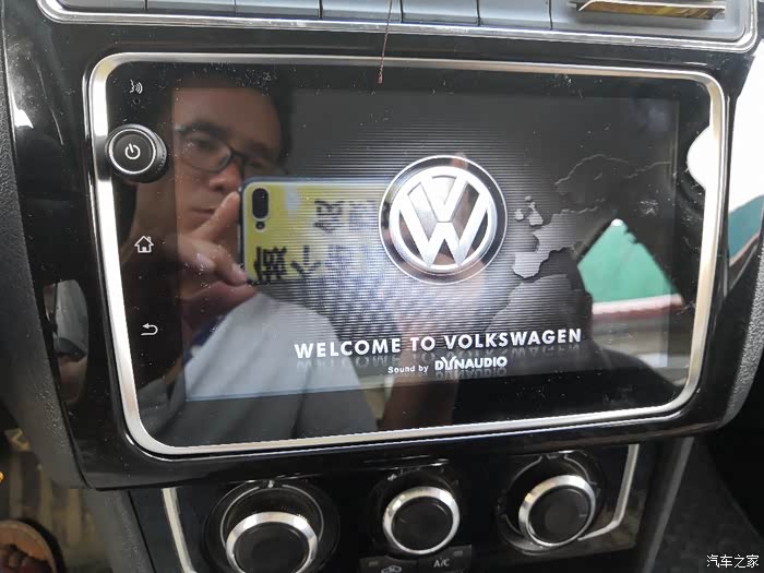

5017升级文件,解压在电脑,将5017文件夹内的两个升级文件夹CBUpdate,update复制到U盘,保存,再刷机,长按电源健不松进刷机界面,第一、第二行是双清,第三行升级os,第四行退出,升级完毕。不看此说明后果自负。进入刷机界面后,拧动电源键,调节光标上下移动。轻摁电源键选择。

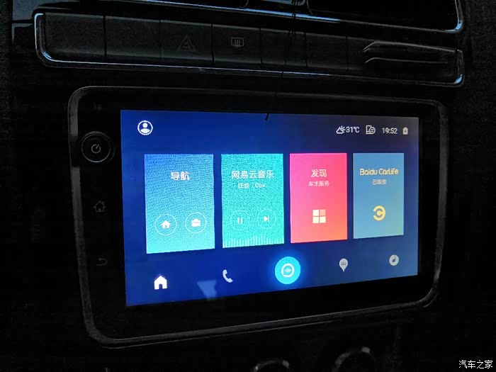

晚上照的不太清楚。感谢车友山外青山,给发两个固件包。虽然没有用,但是能确保刷成砖后有救。这个固件最大好处是能手机投屏。安卓用百度carlife EX版,不是EX版不能投视频。苹果手机自己去试。
