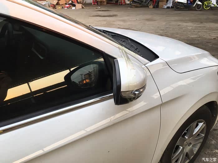

哎,前几天倒车途中,一个来电我接了,一分神,后视镜卡擦一声,哎,不说了,一折两断,悲伤,难过,无奈啊,那时候我刚好在北海,离南宁三个小时的高速路车程,问遍了北海的各个维修点和4S点,没有现货,需要订货,价格从600-800不等。
因为晚上要赶回南宁办事,已经预约了,不能取消,所以,找到了一个简易的维修点,叫维修师傅想办法帮固定凑合用先,师傅琢磨了一下,打三个铆钉,问题解决,后视镜电动调节和转向灯功能正常,只是不能手动折叠而已。用是没有问题,我是一个追求完美的人,怎能容忍小三是残缺呢。打电话问4s店,后视镜正厂配件490,工时费250,问了几家,都是这个价位。

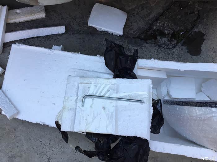

我在某宝一个信用度很高的武汉店铺买了正厂配件340元,厂家人很好,送了一把5mm内六角扳手,副厂后视镜180元这样,不敢要。这个是拆后视镜必备工具。自己安装节省了一半以上的费用。

开始我自己用透明胶固定。,老婆说透明胶走高速掉下来,我们承担责任,还是老婆说得对,有远见。

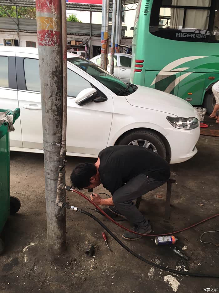

北海这个师傅,人很好,非常耐心帮我研究如何固定好后视镜,以便我可以平安返回南宁
这三个螺钉固定,师傅收费30元。我认为不贵。帮助情无价。

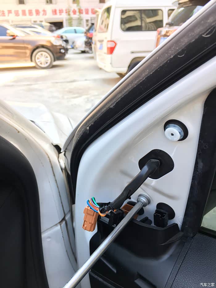

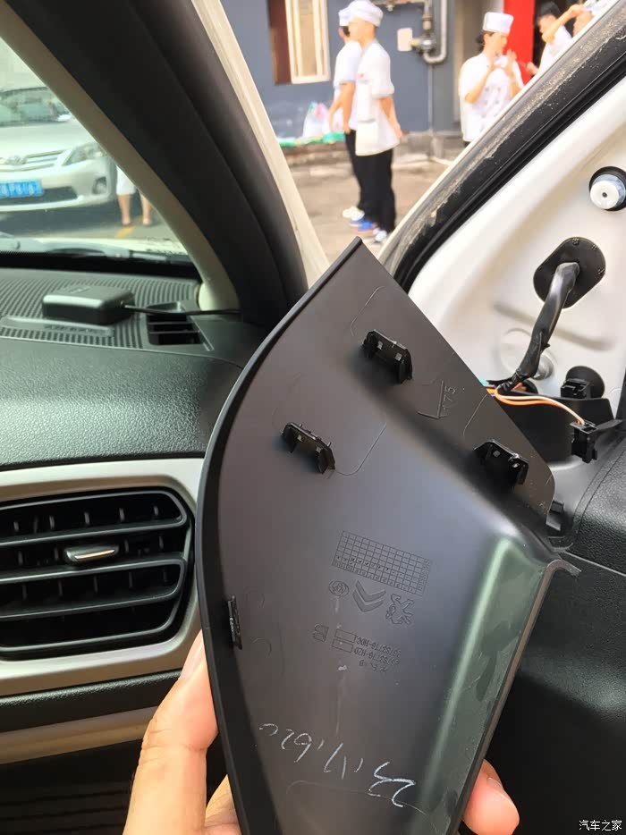

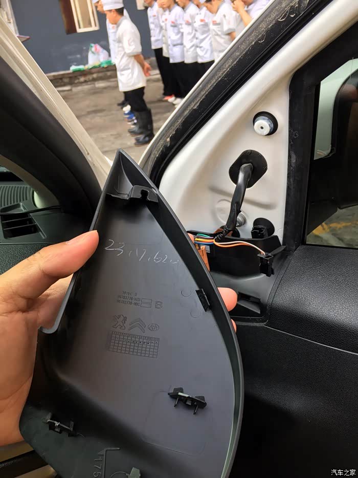

这是三个卡扣,在三角版正底下。用一把旧银行卡慢慢撬小缝,然后手指伸进去撬。要用力波
撬开这块小三角版。底下位置有三个卡扣
三个卡扣的位置,大家撬开卡扣时候,记得把这块板固定后,以免这块被弄断了。这块跟车门连在一起,撬不开。

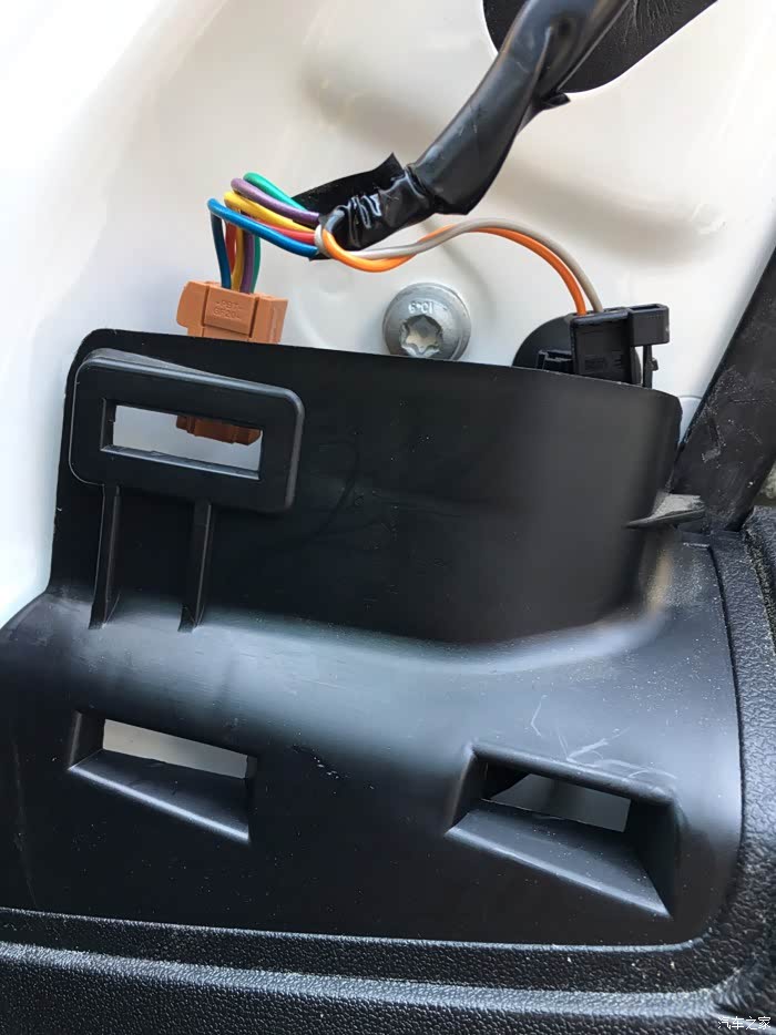

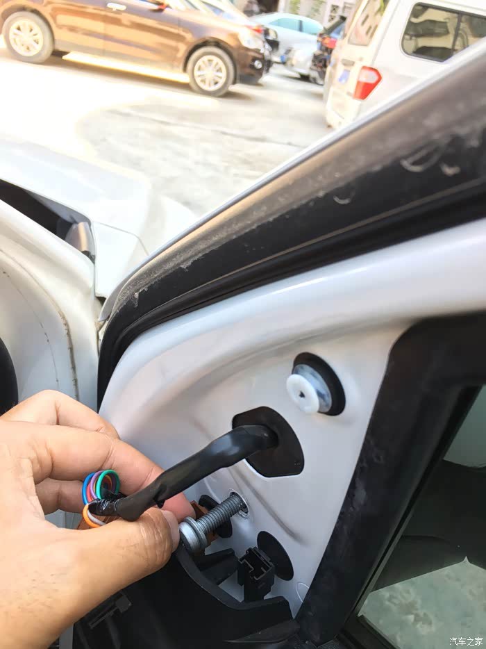

撬开后的模样,两根电源线
下面三个卡扣撬开后,轻轻往上提,这个三角板就顺利出来了

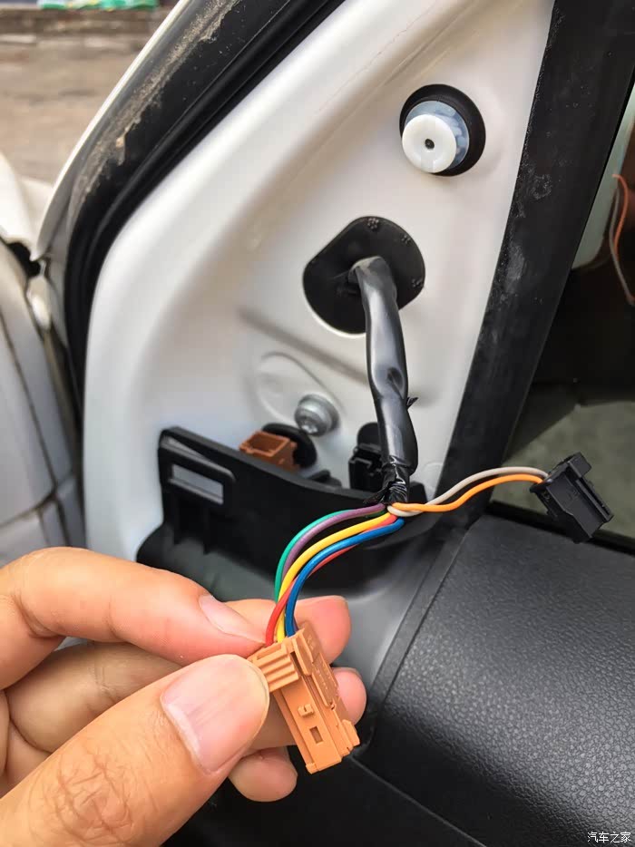

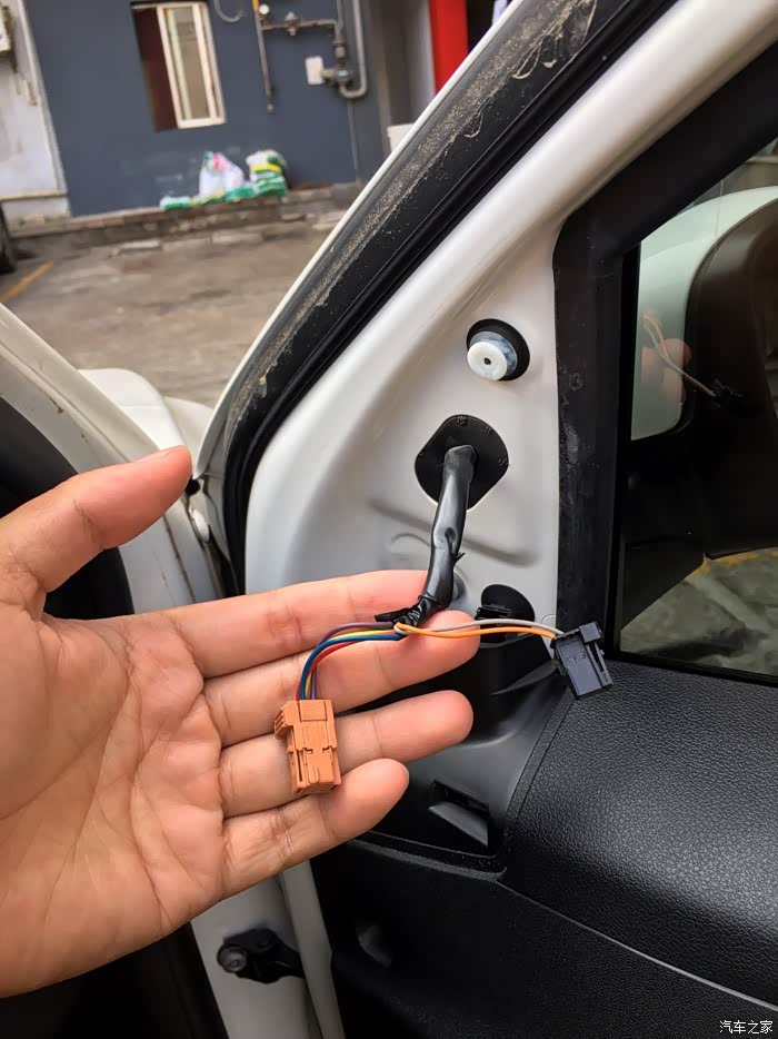

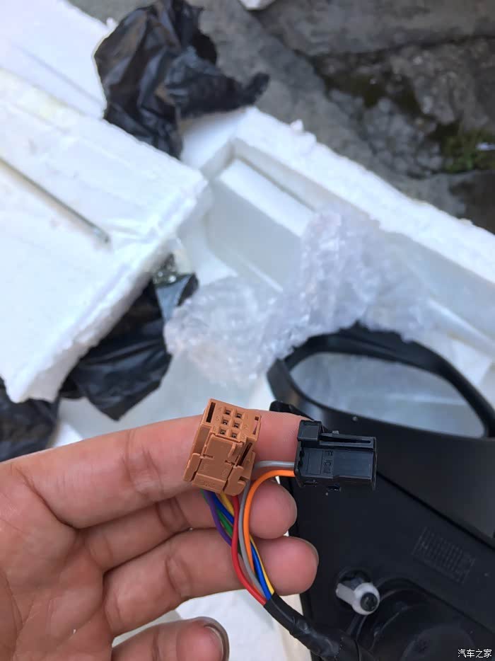

两个电子接口
拆黄色卡扣一定记得往我大拇指方向用力按然后边按边外拉出来。需要大力波。
拔黑色卡扣记得把我大拇指对应的小叶片往里面按,边按边拉,很轻松可以拉出来。

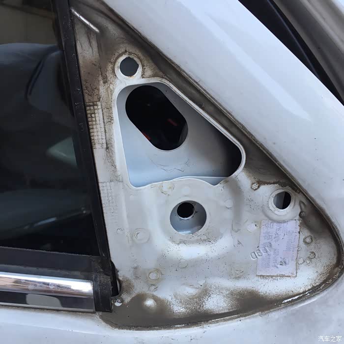

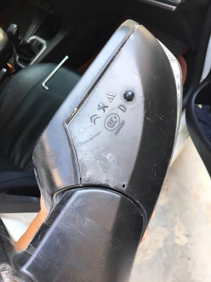

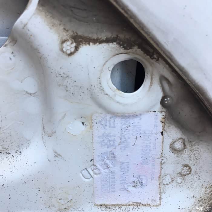

5mm内六角螺丝刀可以拧开。
拆下来,外侧

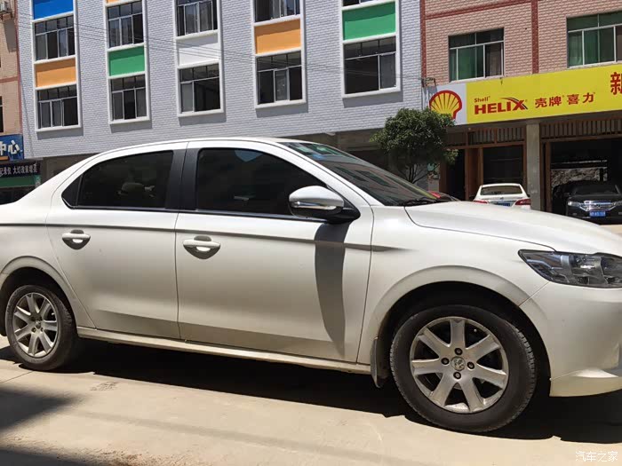

三年半的车子
哎。好好休息吧,谢谢你曾经的陪伴
这些配件留起,以后用得到里面的电子配件。

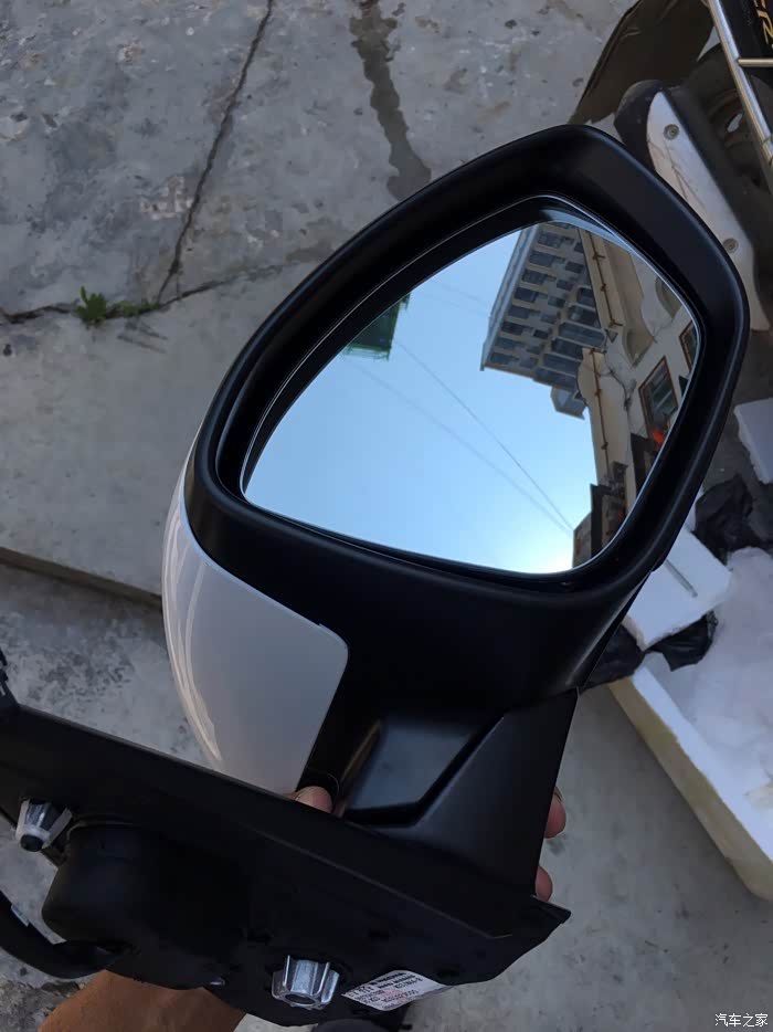

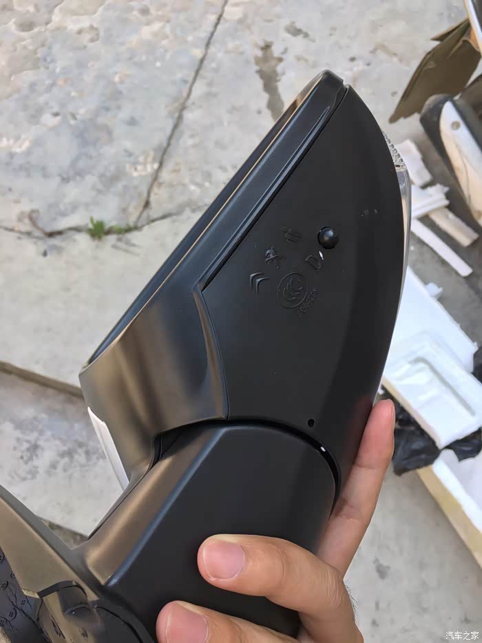

340的原厂后视镜,已经帮喷好油漆
三天到货

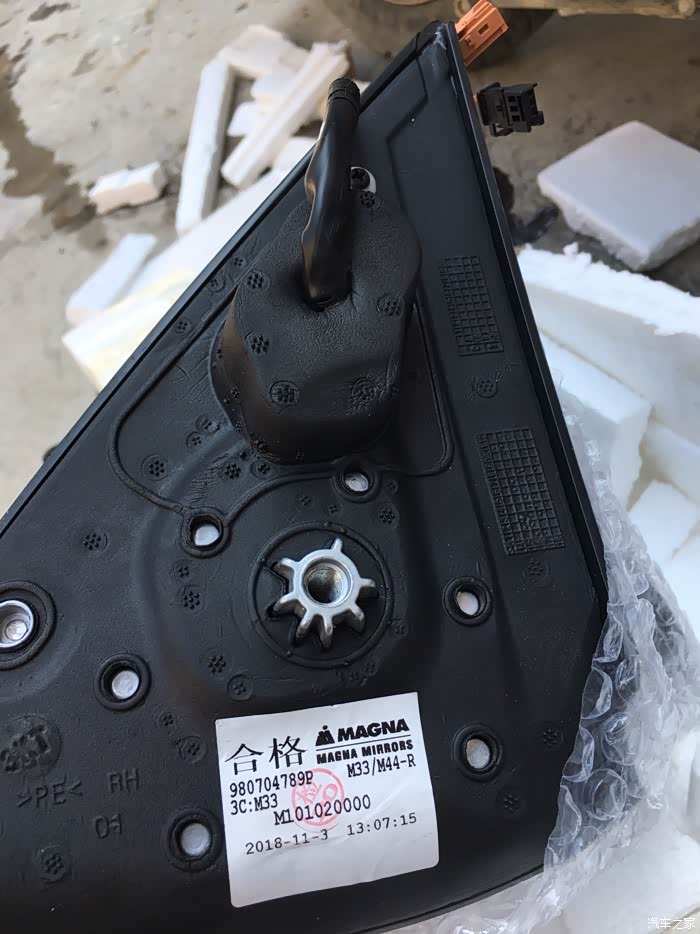

原厂麦格纳
原厂logo,跟拆下来后视镜的一模一样
很好,正品
满意满意
卡扣也是一样
某宝老板送了一把内六角5mm扳手

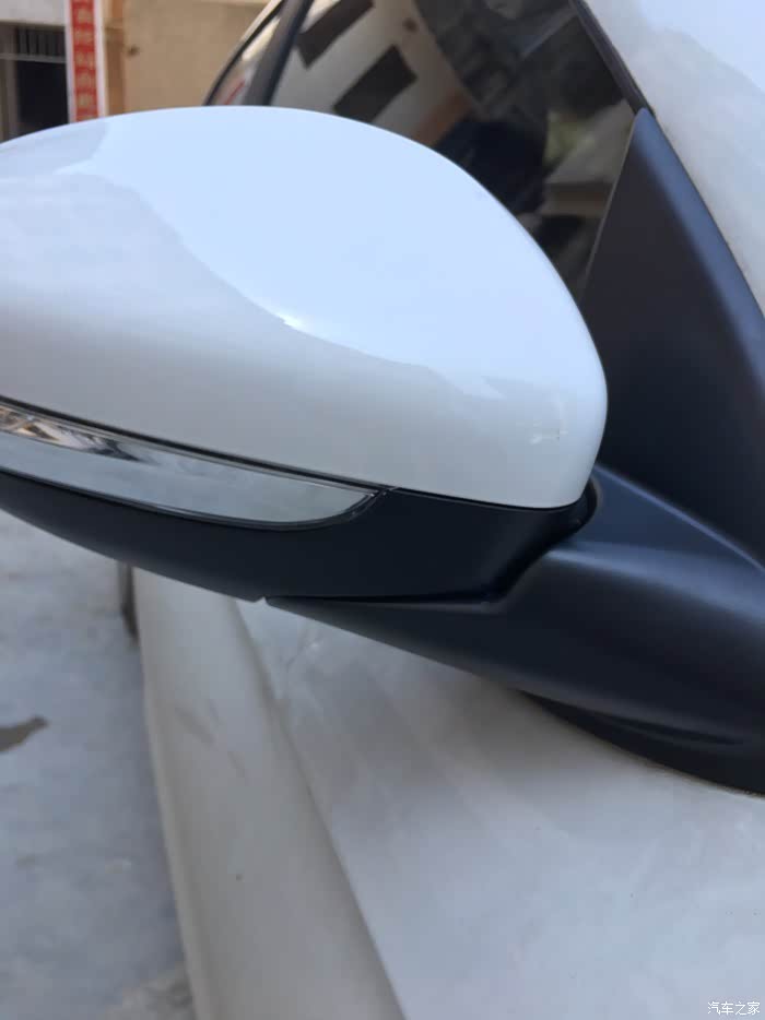

螺丝拧紧,一切搞定
缝隙很小

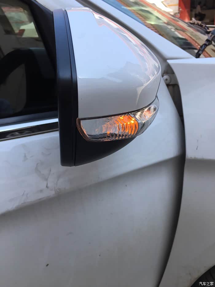

转向灯正常

装后了
